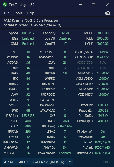

Здравствуйте.
Подскажите, какой оптимальный вольтаж нужен для
6200с28-36-36
6000с28-36-36
Именно средний оптимальный, а не мега удачный. Чипы hynix a-die
Просто хочу понять, у меня удачные модули или нет, да и в общем понять, стоит ли закидывать вольтаж на 6200 ?
АМД
Хотя конечно хочется 6200с28 :cry:

Furyomg писал(а):
6000с28-36-36
SoC 1.125 минимально всё стабильно работает, но лучше докинуть ещё
VDD 1.43 минимум
Это лично у меня
CL26 не пробовал, нужно слишком много VDD и обдув, да и вообще не факт что заработает
Ryzen 7500F, ASUS PRIME B650M-K, 2x16GB KingBank Hynix A-die(6400 CL32), Zotac RTX 5050, LIAN LI A3, DQ750, Samsung 980 Pro 1TB

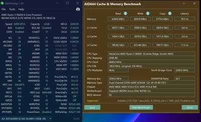

Kulbit писал(а):
ХМП на 6400 запускается, но в режиме 2:1. А 1:1 вообще никак не хочет запускаться... Даже не просто не хочет запускаться, а комп не загружается. Думаю я что-то забыл отключить из основных настройках. Или это снова тупик)
Сегодня комп собирал на 9600х..аля офисный на встроенной графике будет работать
Память сначала не грузилась на 6400мгц ..обновил биос дело пошло
Прогнал 20 минут тестом ..все стабильно ..я ее гнать не буду нет смысла ..видеокартны не будет в системнике
Так что от биоса зависит тоже частота ..6400мгц
удивился что Сок на 1.2в работает
Снимок экрана 2025-09-01 220336.jpg [ 448.26 КБ | Просмотров: 2473 ]

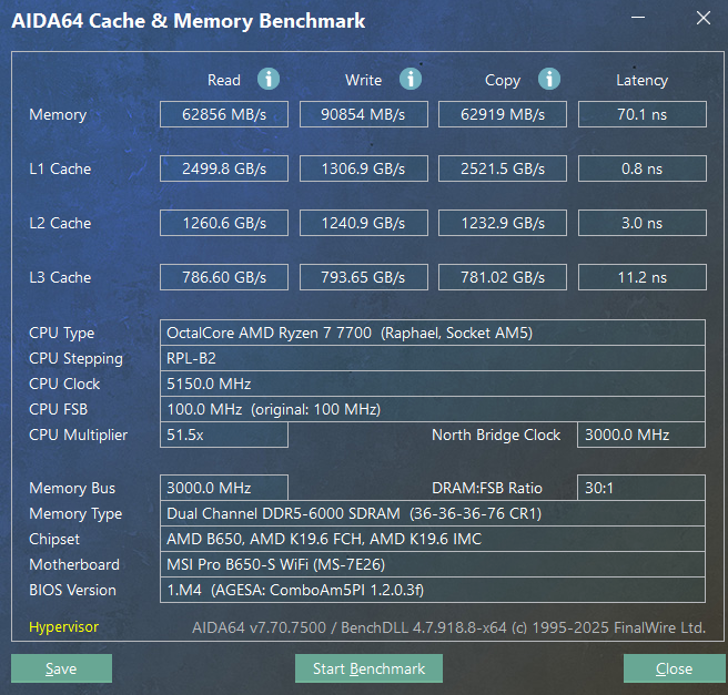

Всем привет, коллеги, или добрый вечер или день!
Я стал счастливым обладателем папы: Ryzen 7 7700 (эх, а как хотелось i7-13700, но победил здравый смысл, хотя и 7700-ый оказался ну очень горячим в играх под водой, не смотря на дефолт лимиты 90W, пришлось крутить курви вентиляторов СВО, чтобы было не более 72-74 градусов в играх)
Что у меня с копированием и чтением RAM? У всех так? Скрин в описании ниже.
У i2HARD и у прочих блогеров чуть ли не по 55 нс латентность и по 80к скорости Гб/с на скоростях 6000 МГц+ соответственно, а мои скорости при 6000-6400 ближе к 5400-5600 - как так?
Сидел трое суток и смог подбить DDR5 под 70 нс и более менее скорости RWC в AIDA.
Причем на моей маме процентов на 20-30 урезаны настройки ОЗУ... Это фейспалм для MSI, думал они лучшие и Bios тоже...
Мама: MSI Pro B650-S WiFi (MS-7E26)
Курви негатив не пердолит процессор ни на 15 ни на 20 ни на 30... ПК намертво во время загрузки зависает всегда. Пока андервольт бросил и занялся памятью и добился, как я думаю от XMP 80нс и 90нс EXPO наилучших резульатов, но очень далеких от идеала.
При всём при этом, что на 70нс, что на 90нс система буквально бесшовно летает между приложениями. Единственное что, так это ультра агрессивный буст процессора при открытии условного Хрома или любого софта, проц улетает на 8/16 ядер в потолок в 5350 МГц и это в стоке и охлаждение тоже начинает подлетать в небеса по шуму, пришлось крутить вентиляторы СВО для стока на рабочем столе...
Кто как думает: AIDA CPU по тестам латентности и скорости памяти корректно сравнивать Intel vs AMD, я читал где-то, что это разные процы по архитектуре и компоновки, и из-за чиплетности у AMD данные по тестам AIDA CPU всё-таки могут быть не совсем корректными.
Дайте качественный гайд под разгон ОЗУ под DDR5. Есть такие? Топ 3 гайда на русском. Чтобы всё руками и тут же с проверкой в реальности без ширпотреба.
А также дайте гайд по курви ЦПУ? Желательно под чипсет B650 или под средние мамы.
Я думаю это моя последняя плата на B чипсете в принципе. Но просто всё очень выгодно получилось: 15500р проц (Ситилинк) и 10500р мама (Холодильник) с 12+1+1 фаз питания и 8+8 pin.
UPD. Тот разгон, который получился на скриншоте сначала был стабильным несколько дней, а потом я увидел несколько раз подряд синий экран. А сидеть на стоковых 4800 с задержкой 100нс я не хочу. Выставил сейчас XMP и получил ошибку теста RAM в AIDA. EXPO если мне память не изменяет выдает синий экран, как только запускается тест AIDA. Вот она и память G.Skill Trident Z Neo [F5-6000J3636F16GX2-TZ5N] — исключительно отобранная под AMD.
Скриншот прилагаю:
Стабильный на 6000 и 1.40 и 1.38 соотв 2.png [ 462.77 КБ | Просмотров: 2358 ]
Последний раз редактировалось lamjob1993 02.09.2025 11:46, всего редактировалось 2 раз(а).
72-74 градуса под водой это очень много, у меня под водичкой 7700 в играх был 47-50 с лимитом 95Вт.
Если курва с отрицательным офсетом совсем не едет, может помочь ограничение максимальной частоты турбобуста до 5150-5200.

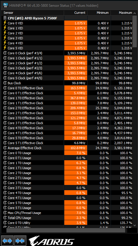

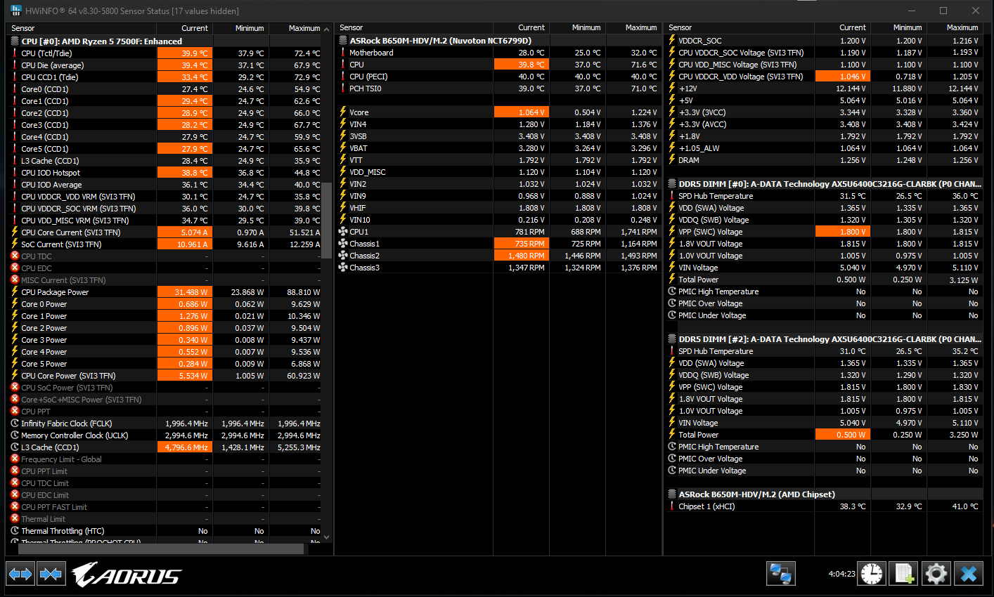

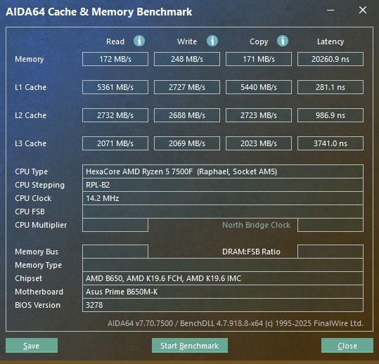

Друзья, всем привет! А не подскажите в чем проблема? Закончил уже наконец разгон памяти и перешёл к процу, после установки фикс частоты получаю вот такой прикол в безопасном режиме.
aida
IMG_20250901_224600_857.jpg [ 57.13 КБ | Просмотров: 2215 ]
Но при обычном режиме Windows всё норм работает, что может быть не так? Все же софтверный прикол или разгон куда-то не пошёл?
Скорее всего у вас микрон, тут таких немного, память убогая. Дайте скрин из Thaiphoon Burner.
ну выгодно . такой и рагон будет

Samsung A-Die, у меня одноранк — 2 x 16Gb G.Skill Trident Z Neo [F5-6000J3636F16GX2-TZ5N]
Дайте тогда еще ссылку на нормальную память и какая хорошо едет с Ryzen 7000? Я насколько понимаю — это Hynix?
Хуникс а или м дай.
8000 cl 38-48-48-48 поехали на vdd=1,45V , но честно говоря такое себе конечно.
