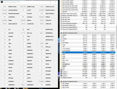

в профильный пк (R5 2600, b450 tomahawk) решил докинуть больше объема памяти, ибо не хватало для рабочих задач, остановился на Crucial 32 GB (2x16GB) DDR4 3200 MHz Ballistix (BL2K16G32C16U4R)
вот собственно что вышло
3600cl16.jpg [ 402.52 КБ | Просмотров: 1031 ]
в данном конфиге работает стабильно, а мне это важно)
стоит ли что подкрутить уменьшить?

Pad tRFC уменьшить пробуй.

Foma777 уменьшил на 16, латентность стала ниже аж на 0,4нс, зато в мемтесте вывалило 3 ошибки...

Pad ну значит вертай обратно. Хотя странно... обычно на такой памяти как у тебя, должно работать где-то в районе 560-580

Foma777 во, выставил tRFC 560, в тестах норм.

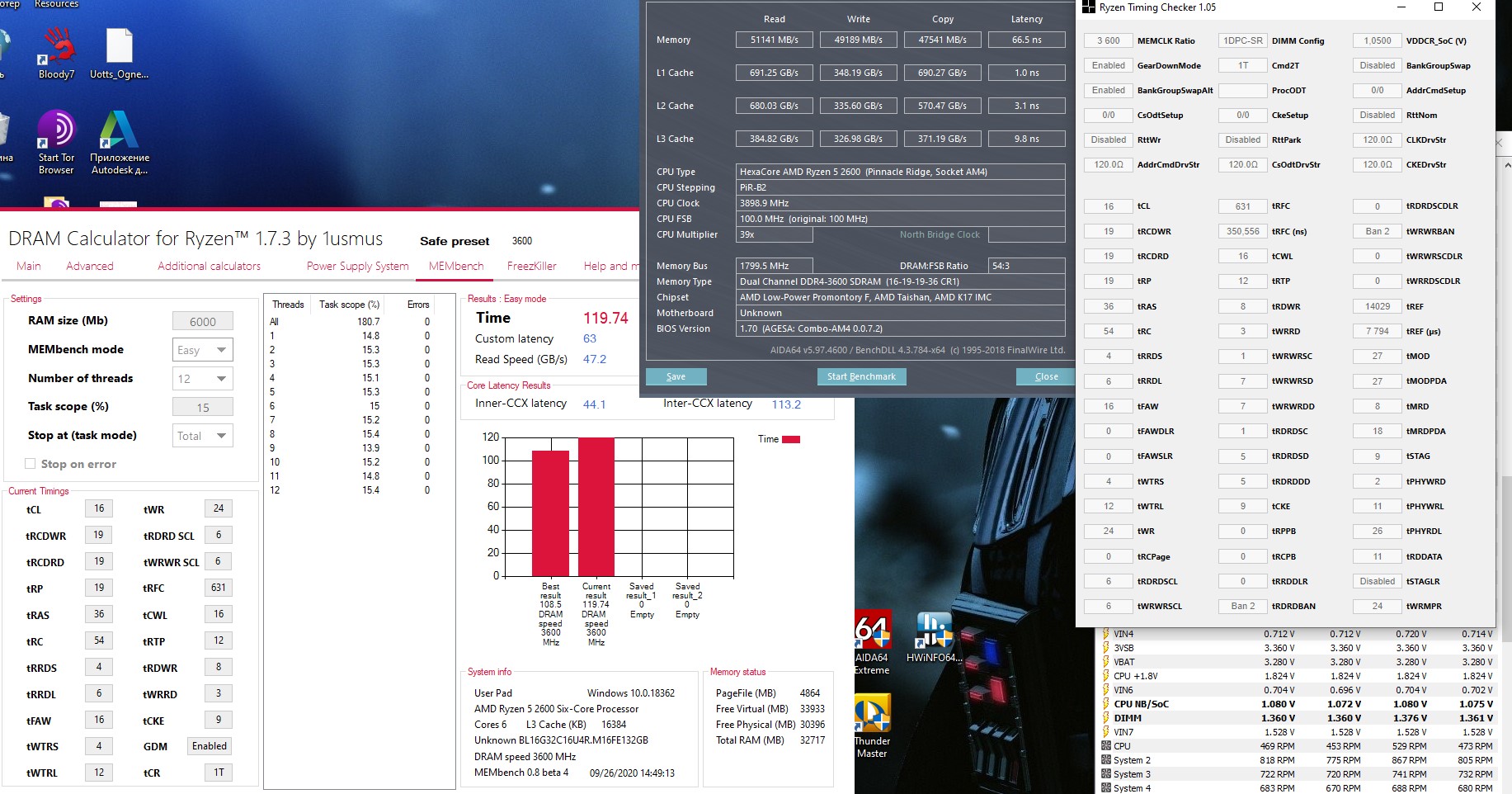

Объясните, почему в аиде такая низкая псп? У меня 2х16 на 3333//16-18-18-38 дают 51-51-50. А тут 3600!
тайминги завышены

Remarc ну вот я и спрашиваю, че можно накрутить еще?
ну чуть меньше псп, все равно она ж избыточна для работы, не?

Pad у вас тайминги вообще не тронуты.
