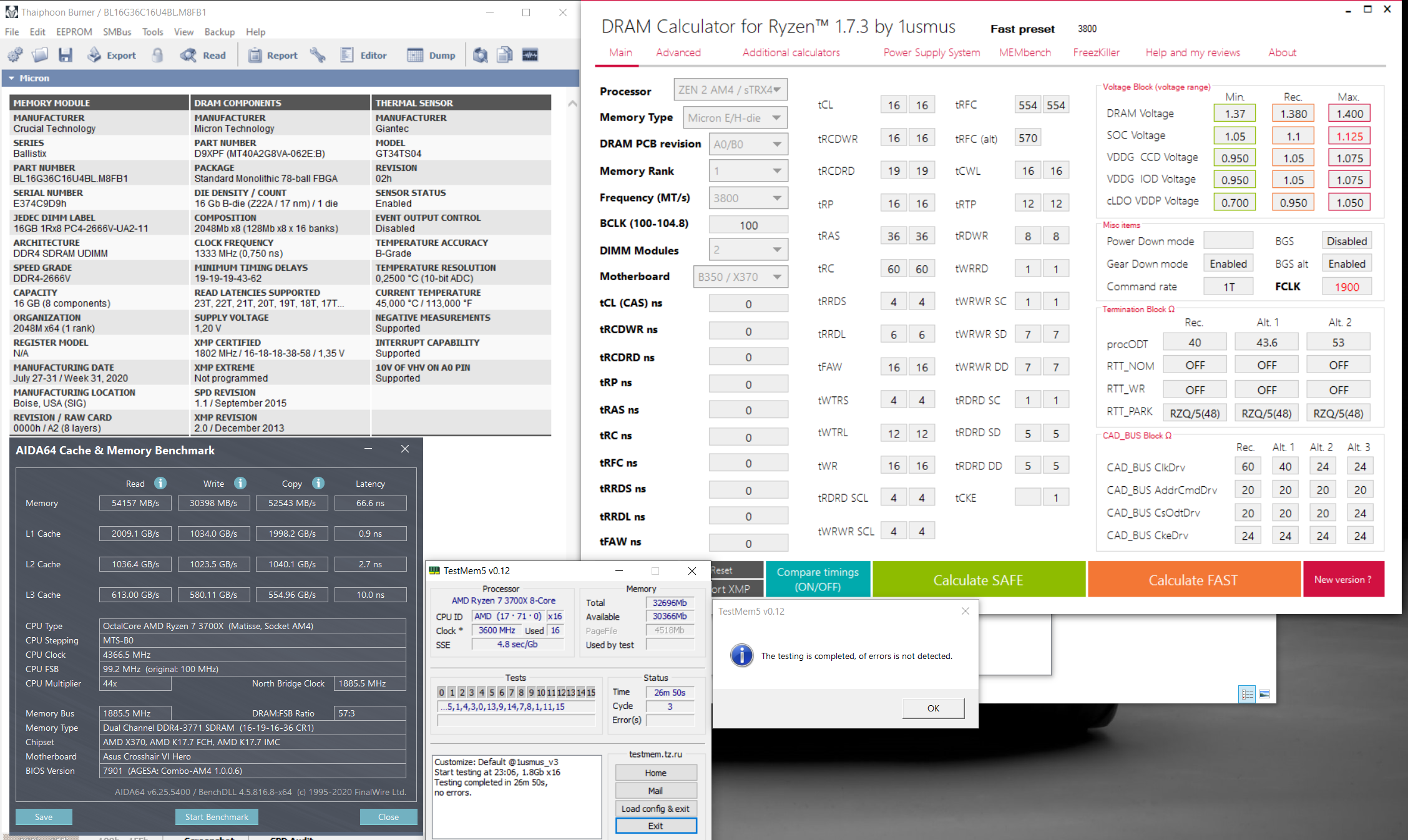

Добрый день.
А подскажите, а как теперь определить чипы в памяти без Thaiphoon Burner ?
Купил память BL2K16G36C16UBL, думал сейчас как раньше, все скачаю и настрою, а хрен :(
Thaiphoon Burner - у ру сегмента не работает, M 5 0.12 1usmus V3 config по ссылке нету :(

Регистрация: 05.08.2020
Feender, попробуй через web.archive: https://web.archive.org/web/20191231202458/http://www.softnology.biz/files.html

R53600 , спасибо!!!
BlackSharp
а по итогу:
Die Density / Count
16 Gb B-die (Z22A / 17 nm) / 1 die
зы: и калькулятор ее не поддерживает :(

Feender писал(а):
R53600 , спасибо!!!
BlackSharp
а по итогу:
Die Density / Count
Гони будто это обычные микроны ревЕ.
Зачем ты брал 36@16? стоят дороже обычных 30@15, но при этом ничем не лучше (кроме пары таймингов). Ну для амд - вообще бессмысленная трата.

BlackSharp писал(а):
Зачем ты брал 36@16? стоят дороже обычных 30@15, но при ничем не лучше (кроме пары таймингов). Ну для амд - вообще бессмысленная трата.
Я вообще перехожу с отборных Samsung B-die 2х8Gb :D , разница в цене была пару тысяч, решил на всякий случай не экономить...
Спасибо!
Вольтаж 1.38
SOC 1.05
Пока настроил так,и пожалуй остановлюсь на этом, больше важна стабильность.
Что за вредные советы, он взял память на новых B-die, они одноранк и лучше E-die соответственно.
Feender писал(а):
Вольтаж 1.38
SOC 1.05
Можно снижать первичные и вторичные тайминги.
У него всё равно в играх упор в гпу будет, разгон памяти сильно много ему не даст, а тем более разница в 1 такт рцд, рас, рц.
Я бы конечно поигрался, но там максимум цл14, рцд17
Вы пишете, что зачем тратится на микрон бидай, лучше купить было старую ревизию плашек на e-die, вот в чем смысл, нет тут никакой бессмысленной траты денег, т.к. уже на носу презентация зен3, соответственно уже совсем скоро, память можно будет гнать 4000+, что мы уже видим на Renoir и вот тут то как раз одноранги интересней будут ;)
tRCDRD 17, на микронах никогда не видел на 3800, CL14 без проблем :-)
