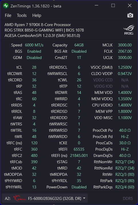

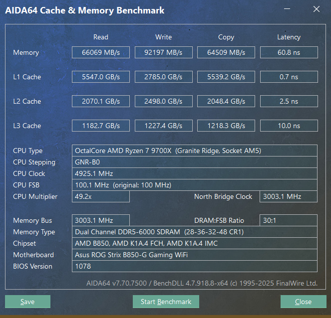

Регистрация: 13.09.2018
Всем привет!
Эксперименты по ужатию продолжаются, имеем следующее:
ZenTimings.png [ 48.89 КБ | Просмотров: 1981 ]
aida.png [ 437.65 КБ | Просмотров: 1981 ]
Дальше копаем? Например, в сторону увеличения FCLK?

Mr-Mur
Пробуй, но не забудь VSOC убавить ниже 1.2в. Догоняй, ты уже рядом с моими Микронами :D https://forums.overclockers.ru/viewtopic.php?p=18558921#p18558921

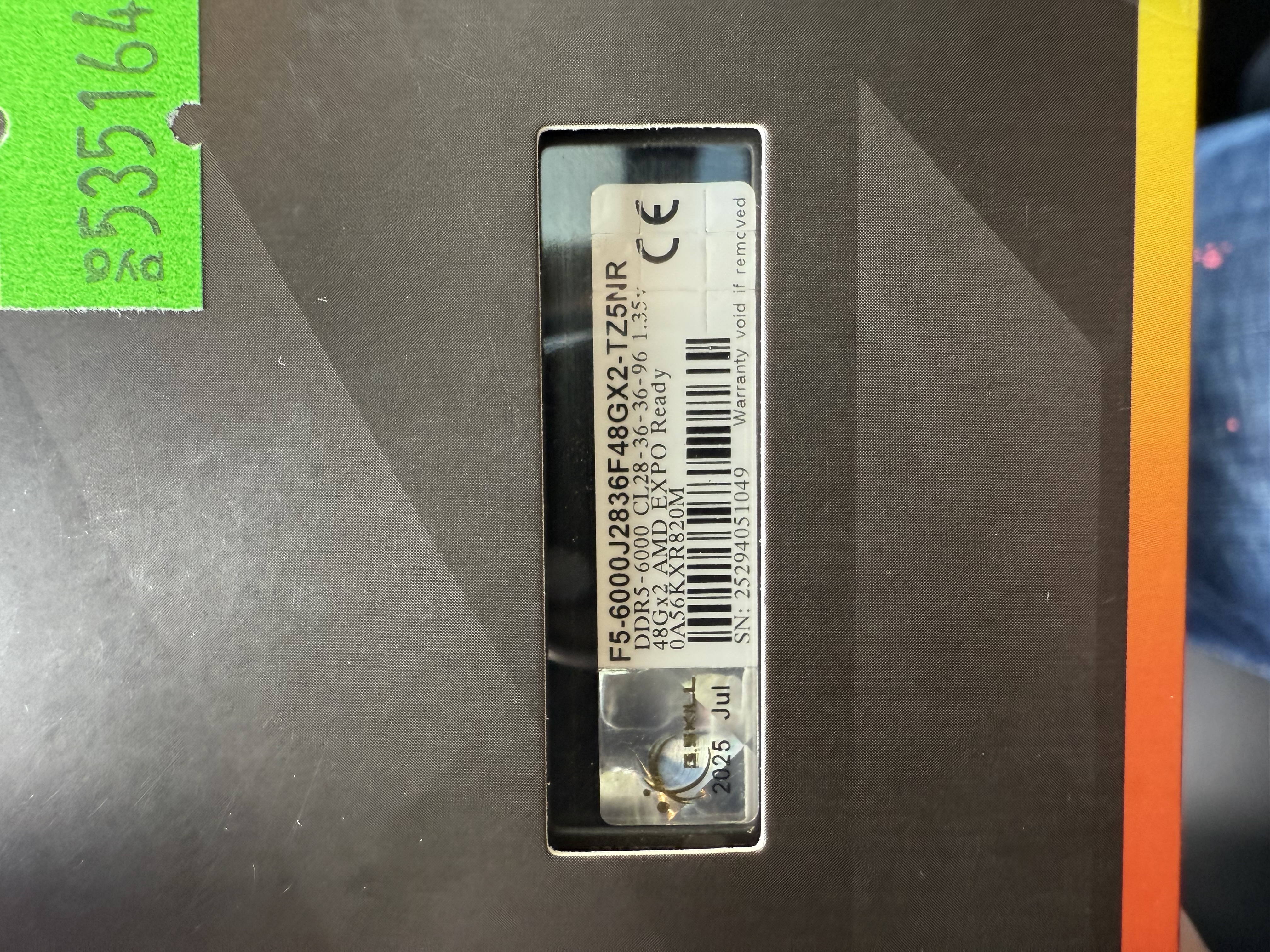

Регистрация: 26.08.2025
Kolizeum писал(а):
Rencvet11 писал(а):
Помогите настроить связку
9950 X3D
G. Skill 96 GB 36/48/48/108 Stok 6800 mnz
ASUS Rog Strix 870
1.Надо определится какие чипы на памяти hynix a-die или hynix m-die. На G. Skill смотрим на номер над штрих кодом, если в конце номера М то m-die если А a-die.
2.В биосе не фоткаем а сохраняем на флешку F12 или F11 точно не помню на асусах
Выложи фотки напруг памяти, что мать выставила в авто и внимательно читаем шапку.
MEM VDD
MEM VDDQ
VDDIO
VSOC
VDDP
Гайды по настройке DDR5.
https://www.youtube.com/watch?v=pA30S3NlQ9I
https://www.youtube.com/watch?v=aFiKVrs-AeQ
Я как понял это M-Die и они не очень ?
IMG_7014.jpeg [ 4.05 МБ | Просмотров: 1861 ]
AMD9950XD3 ASUS ROG STRIX X870E-E,ROG Astral 5090, ROG Thor 1200W, 2xSSD M2 MSI SPATIUM M560,2xSSD Samsuang 9100 LIAN Li O11, MSI 322 QD-OLED, GSkill 96 GB 6800 Z5RGB
Регистрация: 22.06.2017
Фото: 6
Rencvet11
Все небинарные мдай, отличается от адай только большим trfc.
