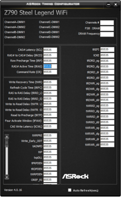

All
Может было уже у кого-то?
Snap1.png [ 196.39 КБ | Просмотров: 651 ]
В теме не нашёл такой проблемы.
Плата ASRock Z790 Steel Legend WiFi, версии ASRock Timing Configurator 4.0.16 и 4.0.14 пробовал.
MSI MPG Z790 Edge WiFi | Intel Core i9-13900K
ASUS ROG Strix X870E-E Gaming WiFi | AMD Ryzen 9 9950X
https://t.me/bench_and_play
Регистрация: 03.03.2010
Фото: 5
Jordan дело в винде - отключить изоляцию ядра.
