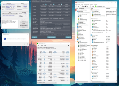

Регистрация: 17.01.2007
Откуда: default city
Фото: 103
fm_r2dsf писал(а):
На авто вообще выставилось 5 / off / off
У меня тоже самое 5/off/off на двухрангах и 2700-ом и тоже случайно нашел когда материнка автоматом их поставила, писал Усмусу об этом он сказал мол странно, и мы такие не одни в таблице ниже есть товарищи с 2х16гб на Zen+ и такими же сопротивлениями, возможно дело в том что у нас свежие версии биосов и АМД там что-то допилили, или же свежая ревизия бидаев у меня март 2020, а мб эти два фактора вместе. https://docs.google.com/spreadsheets/u/ ... =568101370
3400 cl14-14-14.png [ 1.37 МБ | Просмотров: 784 ]
