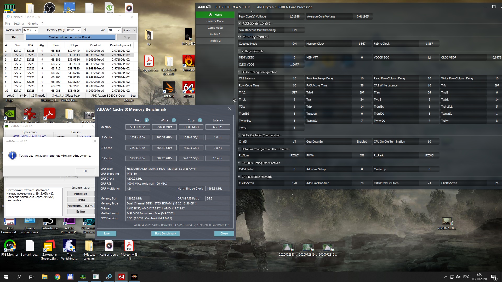

Teamgroup T-Force Extreem TXKD416G3733HC18ADC01 16Gb Kit 2x8Gb
Samsung B-Die 3800 CL14 dram voltage 1.52v 61.7ns
54838
Photoworxx
54839
54840
Кучу времени потратил на настройку памяти с GearDownMode=off, ничего не вышло, при малейшем вмешательстве во вторичные тайминги, ошибки. Хотя и с настроенными первичными таймингами на частоте 3800, вторички в Auto, была хорошая скорость и задержки примерно 63.7ns в Aida.

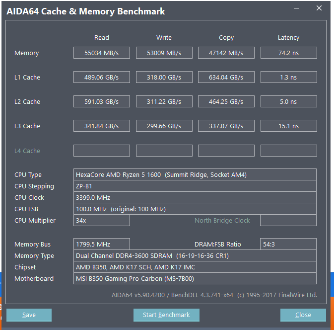

может кто сталкивался как попытаться завести 4 планки micron E-die на 3600-3800?
ryzen 1600 + msi b350 gaming pro carbon
купил недавно Crucial Ballistix BL2K8G30C15U4B 2х8
эти 2 планки смогли стабильно работать на 3600(16 19 16 36)
aida 2 планки 3600
ballistix 2planki 3600.PNG [ 31.02 КБ | Просмотров: 963 ]
даже запустились на 3800, но были иногда ошибки/синие экраны, не стал пробовать поднастроить от ошибок, остался на 3600.
затем докупил еще красные BL2K8G30C15U4R 2х8

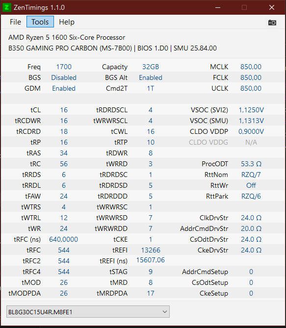

zentiming 4 планки
3400 safe 4 planki timings.PNG [ 33.74 КБ | Просмотров: 949 ]

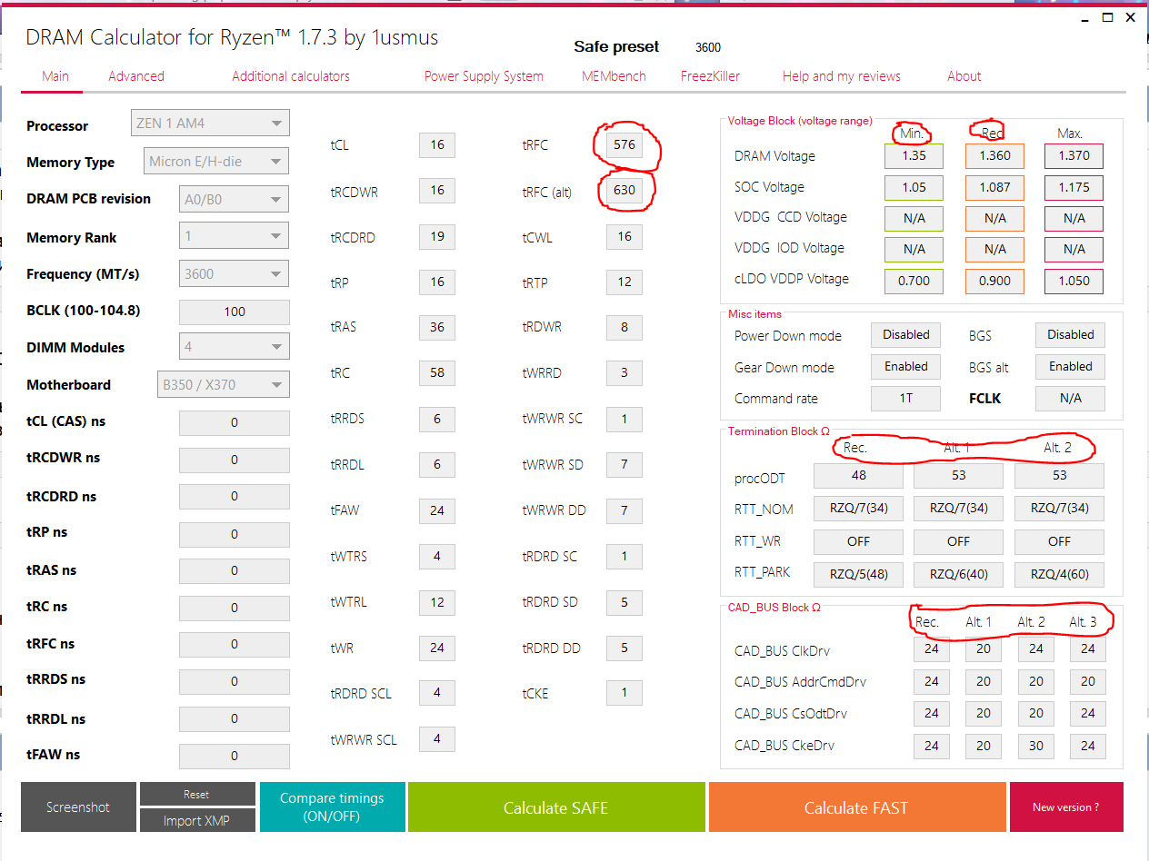

4 планки на 3600 винда не старутет,
1usmus calc, пробовал эти с обведенными варинатами
3600 4 модуля safe calc.png [ 93.36 КБ | Просмотров: 963 ]
а на 3800 биос, пробовал тайминги и вольтажи с 3600 по разному изменять, ставить на авто, по советам в шапке, ни в какую. Может есть способ повыше погнать?
эти 2х8 подвернулись по хорошей цене, наверно видимо надо было брать 2х16...

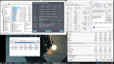

На этой неделе сапгрейдил рабочую тачку на AM4/райзен.
Памяти нужно было 64GB, цель была получить стабильные 3200 или 3600.
Готовый комплект из 4 16-гиговых планок купить не получилось, поэтому взял в ситилинке два комплекта HyperX HX436C17FB3K2/32. Модули оказались с одной партии, у двух модулей из разных коробок соседние серийники.
Внутри оказались Micron J-die 17nm, по которым инфы особо нет.
Мать gigabyte aorus с последним биосом (F30) xmp профили импортировала криво - система падала после загрузки.
Калькулятор в силу неизвестности модулей и моей неопытности особо не помог, все отягатилось тем, что мать с дуал биосом, джампер на плате стоял в положении дуал, и в резервном биосе был зашит какой-то древний F4, который умел грузить только 2400 и только после вынимания питания из платы. В итоге после неудачного старта комп с трудом стартовал на старом биосе, а я не мог понять, куда делись мои пресеты и чего оно вообще тупит.
В итоге спасся аидой - она выдает все подробности из xmp, сравнив тайминги я понял, что RFC/RFC2/RFC4 мать берет не из xmp, а неизвестно откуда и ставит в значения примерно в два раза меньше. После прописывания xmp вручную и замены CL на 16 (17 кстати, мать не воспринимает и ставит 18) получились стабилные 3600 на 1.35В.
Пользуясь случаем, благодарю 1usmus за статьи и софт.
Картиночки
Отчёты тайфуна и аиды
#77 #77
