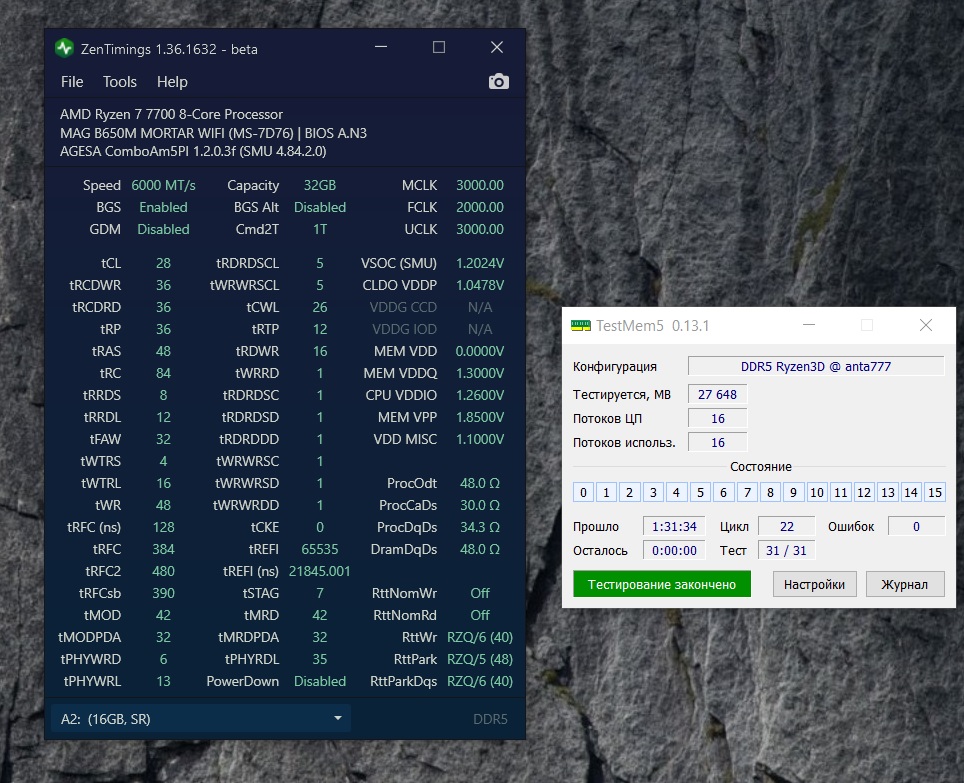

Поиграл с напряжением. на VSOC если ставлю 1.15 в первом же тесте tm5 на первой минуте ошибка :facepalm: на 1.2 тест прошел...
чем еще потестить память?

Alexshanghai Кранчер, VST, VT3, N64, FFT тесты
Случаем ошибки не могут появляться из-за конфига для 3d процов!?
таки для amd ддр5 это единственный тест или нет?

Регистрация: 19.11.2024
Откуда: Сургут
Alexshanghai экстрим ставь тогда, разницу не особо заметишь, обычно там разница в тестах это количество тестирований и времени
просто экстрим.
просто экстрим тоже гонял... и кранч 2 прохода сделал. все PASS...
