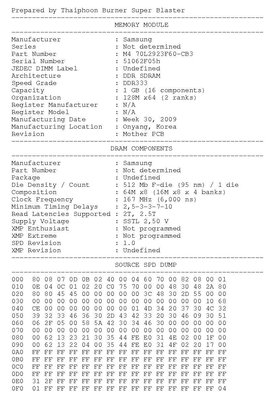

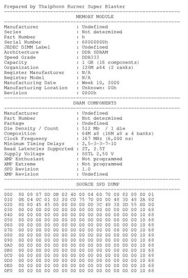

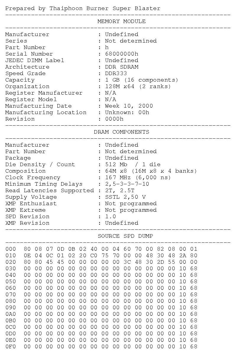

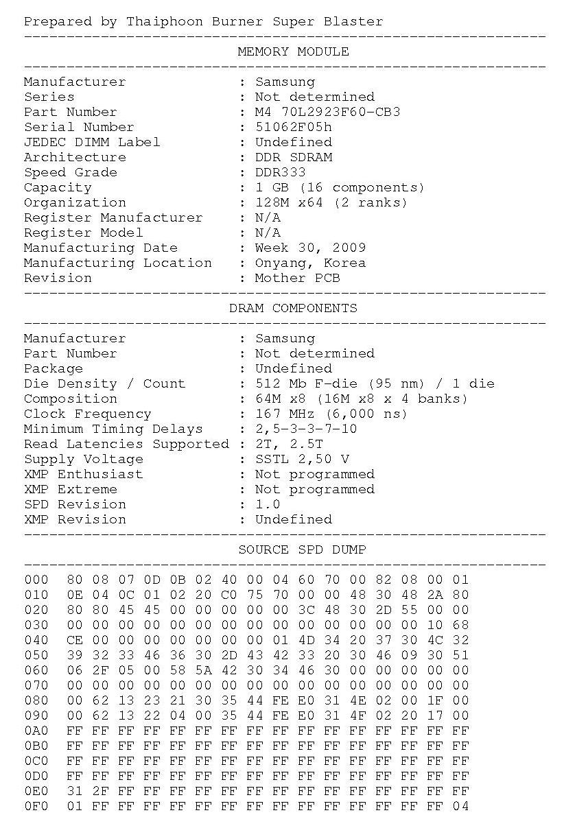

arkady писал(а):
Здравствуйте, Crash!
Спасибо за ответ! "Примерно" из ответа я понял так, что, возможно, к делителю "не подобраться". "Реальный" вариант, который можно попробовать - "изменить Minimum Clock Cycle Time в SPD для для наибольшего значения CAS Latency, чтобы модуль воспринимался как DDR200, т.е. с частотой 100 МГц".
Для начала попробую скачать и "снять" тестами ("Тайфуном" и "вторым" - не помню название) "портрет" с карт - родных и "не очень". Посмотрю "как это выглядит". Потом буду задавать вопросы. Вероятней всего, сделаю "принтскрин" и попрошу Вас в "пайнте" подписать необходимые "циферки".
У меня на втором моём (самом рабочем "старичке") чипсет "разрешает" только 2 "гектара", на форуме подсказали, что "можно и 3". Поставил по их совету. Всё заработало. Но сегодня я обратил внимание, что частота планок в тесте с АИДЫ ТОЖЕ снижена (какой-то "железкой" самостоятельно) на "шаг назад". Т.е. большая вероятность, что Ваш совет поможет.
"Будете смеяться", но случайно есть даташит на процессор (в ПДФ). Если надо - отошлю.
Спасибо!
А как "отдать" отчеты от "Тайфуна" - они у меня в ТХТ и ХТМЛ... Сайт "не пускает"
первая планка под "фамилией Самсунг"
вторая планка "без фамилии"
Комментарий к файлу: Самсунг
Samsung M4 70L2923F60-CB3.jpg [ 204.55 КБ | Просмотров: 5688 ]
Комментарий к файлу: "без фамилии"
Undefined h.jpg [ 204.02 КБ | Просмотров: 5688 ]

arkady , Вы приложите дампы SPD каждого модуля. После считывания SPD выберите File -> Save to file as... Иначе набирать с картинок дамп - занятие нудное. Для применения частоты 100 МГц достаточно изменить SPD только одного модуля памяти. BIOS сконфигурирует частоту и тайминги контроллера памяти по SPD наименее производительного модуля, т.е. модуля класса DDR200.
Добавлено спустя 2 минуты 43 секунды:
Хотя Самсунговский дамп обнаружился в базе. Сейчас смотрю его.
Добавлено спустя 1 час 3 минуты 33 секунды:
Есть 2 возможных варианта правки SPD на примере дампа модуля Samsung.
Вариант 1. Задаём две частоты 100 МГц с одинаковыми таймингами, но разными CAS Latency - 2T и 1,5T. Какой набор определит BIOS я не знаю. Скорее всего тот, который с CL=2T. Хотя номинально на 100 МГц микросхемы оперируют при CL=1,5Т. Таблица таймингов будет состоять из двух строк.
Вариант 2. Очищаем поддержку CL-1,0 и CL-1,5, т.е. таблица таймингов в отличие от первого варианта будет состоять из одной строки с CL=1,5Т. Хотя для надежности я бы оставил 2T, т.е вариант 1.
Для упрощения редактирования таймингов предусмотрен примитивный редактор. После считывания SPD нажмите кнопку Editor на панели инструментов для открытия окна редактора. Убедитесь, что нажата кнопка Table 1. Установите CLK Cycle Time в 10 нс. DRAM Clock при этом покажет соответствие 100 МГц. Измение tCL на 2,0Т. Нажмите кнопку Table 2 для перехода ко второй строке таблицы таймингов. Снова установите CLK Cycle Time в 10 нс. Измените tCL на 1,5Т. Нажмите Next, затем выберите опцию Update Hex Editor.... нажмите Apply. Сохраните дамп SPD в файл на диске.
Для перехода ко второму варианту, не закрывая программу с изменённым дампом, нажмите Editor для вызова редактора таймингов. При нажатой кнопке Table 1 измените tCL на 1,5Т. Нажмите Next и выберите вторую опцию Update Hex Editor... нажмите Apply. Теперь таблица таймингов состоит из двух строк с CL=1,5T и CL=1,0Т. Удалим вторую строку таблицы: на панели инструментов нажмите кнопку Dump, поставьте курсор в ячейку 017h и измените с A0 на 00. Отожмите кнопку Dump, чтобы просмотреть таблицу таймингов в кратком отчёте. Теперь она должна состоять из одной строки с CL=1,5Т. Сохраните второй вариант дампа под другим именем.
Теперь откройте любой из двух дампов, убедитесь, что на панели инструментов кнопка с изображением навесного замка отжата. Нажмите кнопку Write для вызова диалога с параметрами программирования SPD. Здесь лишь нужно выбрать EEPROM Location - адрес микросхемы SPD ППЗУ того модуля, который вы хотите перепрошить. Нажатие кнопки Write запускает процесс перепрошивки.
Для активации функции записи в SPD требуется персональная лицензия для Thaiphoon Burner. Я могу Вам предоставить её бесплатно. А по итогу Вы сами решите, стоит ли донатить разработчику.

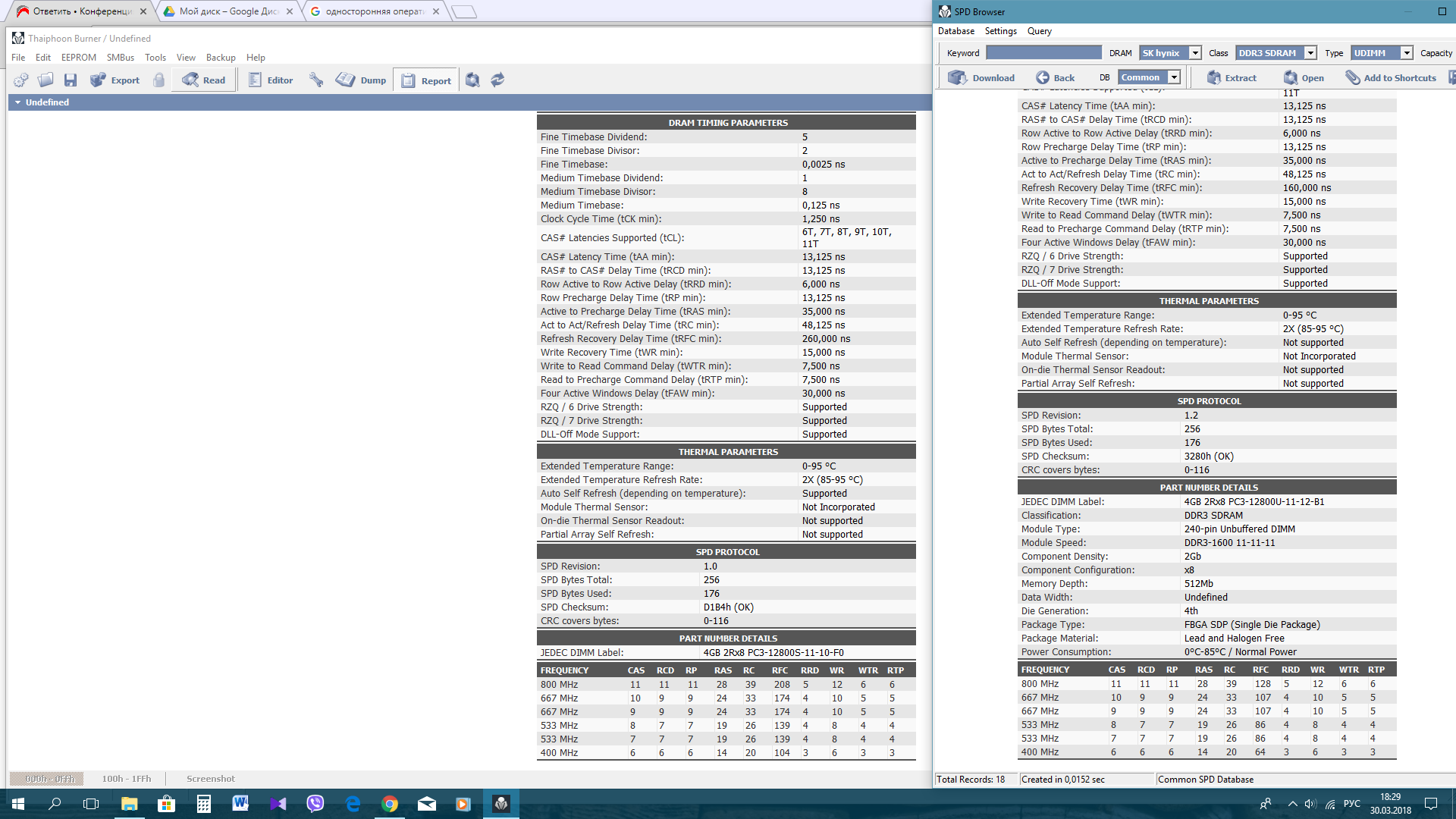

Здравствуйте.
Есть старая мамка asrock M3N78D FX (чипсет nForce 720D) и процы athlon 250 и fx-4100.
Подскажите, могу ли я перепрошить китайские планки памяти по 4Gb DDR3-1600 (only for AMD) на чипах Hynix с помощью SPDTool?
Если :
0) кетайцы влили в SPD не совсем корректрый дамп, похоже, что от ddr3-1333 и частично отредактировали под схожесть с ddr3-1600, т.е. в диагностических утилитах отсутствуют режимы jedec #5 и jedec #6 для частот 761 и 800 - а есть только 4 частоты, как у ddr3-1333, если в кратце.
1) с помощью SPDTool дамп прошивки снял и он совпадает "по-hex-ово" с дампом SPD из тайфуна;
код
000 92 11 0B 02 04 1A 00 01 03 11 01 08 0A 00 3C 00
010 69 78 69 30 69 11 20 89 00 05 3C 3C 00 F0 83 81
020 00 00 00 00 00 00 00 00 00 00 00 00 00 00 00 00
030 00 00 00 00 00 00 00 00 00 00 00 00 0F 11 07 01
040 00 00 00 00 00 00 00 00 00 00 00 00 00 00 00 00
050 00 00 00 00 00 00 00 00 00 00 00 00 00 00 00 00
060 00 00 00 00 00 00 00 00 00 00 00 00 00 00 00 00
070 00 00 00 00 00 00 00 00 17 48 00 00 00 00 AC E5
080 41 74 65 72 6D 69 74 65 72 00 00 00 00 00 00 00
090 00 00 00 00 00 00 00 00 00 00 00 00 00 00 00 00
0A0 00 00 00 00 00 00 00 00 00 00 00 00 00 00 00 00
0B0 00 00 00 00 00 00 00 00 00 00 00 00 00 00 00 00
0C0 00 00 00 00 00 00 00 00 00 00 00 00 00 00 00 00
0D0 00 00 00 00 00 00 00 00 00 00 00 00 00 00 00 00
0E0 00 00 00 00 00 00 00 00 00 00 00 00 00 00 00 00
0F0 00 00 00 00 00 00 00 00 00 7B 69 28 14 59 5A 54
2) с помощью тайфуна проверено - Data Protection Test - защиты нет ни до 7Fh ни после 80h на обеих планках памяти;
3) произведены необходимые (как мне кажется) исправления. (а именно тип CAS Latencies Suported в 0Eh - значение "FC"; заодно и производитель чипов hynix в 76h - значение "AD")
+ пересчитана с пом. калькулятора контрольная сумма crc (7Eh-7Fh) :
код
000 92 11 0B 02 04 1A 00 01 03 11 01 08 0A 00 FC 00
070 00 00 00 00 00 00 AD 00 17 48 00 00 00 00 8F E7
Тайфун на этот код говорит, что crc ok.
Всё ли верно? Достаточно ли исправлений в одном месте 0Eh , чтобы так сказать , диагностировались 6 частотных режимов с таймингами?
Справится ли бесплатная утилита с перепрошивкой, что скажете?
заранее спасибо...

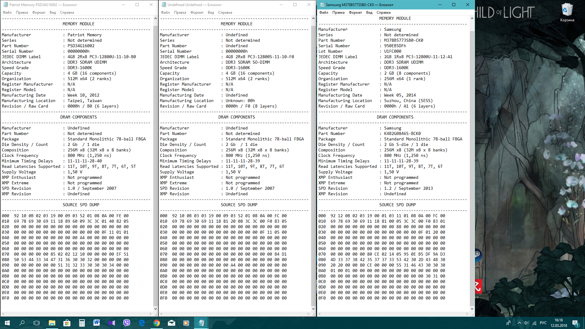

Регистрация: 30.03.2018
Здравствуйте.
Есть ноунейм планка на чипах Hynix, та которая в центре на скрине
SPD.png [ 770 КБ | Просмотров: 5312 ]
,пк с данной планкой запускается только когда она вставлена в 3й или 4й слот в мат.плате и при условии что в одном канале с ней стоит другая планка памяти на 4Gb в 1й или 2й слот ,биос ее видит в таком конфиге. С 1й нонейм планкой установленной в любой разьем, пк не стартует вообще. Ноунейм планка односторонняя, была проба зашить в нее SPD от 1 односторонней SK Hynix с аналогичными характеристиками в результате биос не видит ее, в вин 10 пишет установлено 10Gb(доступно 6Gb), в программах она отображается правильно, в связи с чем был сделан откат на старую прошивку.Можно ли ее прошить вот такой как на скрине справа:
Снимок экрана (11).png [ 257.35 КБ | Просмотров: 5312 ]
, смущает не соответствие RFC в таймингах.
