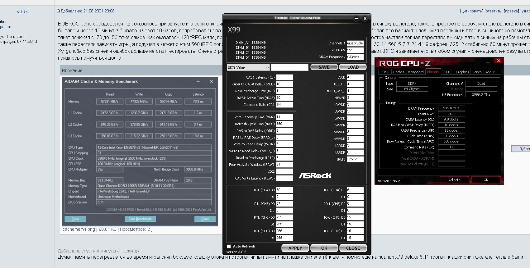

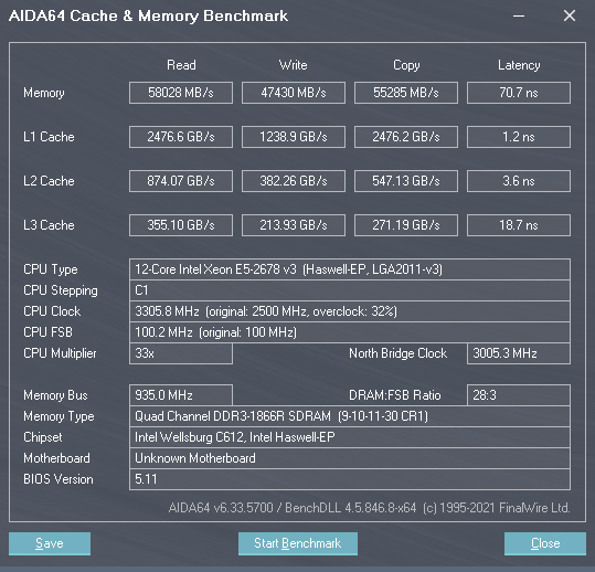

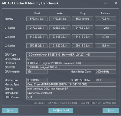

BOBKOC рано обрадовался, как оказалось при запуске игр если отключить всинк получал зависон игры через 3-10минут игры, а бывало и в синьку вылетало, также в простое на рабочем столе вылетало в синьку по разному бывало и через 10 минут а бывало и через 10 часов, попробовал снова прогнать тест tm5_ Xyligano&co держит стабильно 1 час, перепробовал все варианты подымал первички и вторички, ничего не помогало думал анлок не тянет понижал с -70 до -50 тоже самое, как оказалось 420 tRFC мало, пришлось ещё накинуть не мало и поставить 560, стабильность в простое настала полная перестало выкидывать в синьку в простое на рабочем столе и в играх а также перестали зависать игры, я подумал а может с этим 560 tRFC попробовать ещё ужать тайминги, в итоге получилось сделать 9-10-11-30-14-560-5-7-7-21-41-9 рефреш-32512 стабильно 60 минут прошёл тест tm5_ Xyligano&co без синек и ошибок дольше не стал тестировать. Очень странная память или может материнская плата сама не правильно ставит tRFC и занижает его, в любом случаи я очень доволен результатом хоть и пришлось помучиться долго, как говорится: если долго мучиться что-нибудь да получиться .
cachemem4.png [ 68.81 КБ | Просмотров: 2086 ]

Думал память перегревается во время игры снял боковую крышку блока и потрогал чипы памяти на плашке они еле тёплые, я помню ещё на huanan x79 deluxe 6.11 трогал эти плашки они тоже еле тёплые были.
Добавлено спустя 3 минуты 29 секунд:

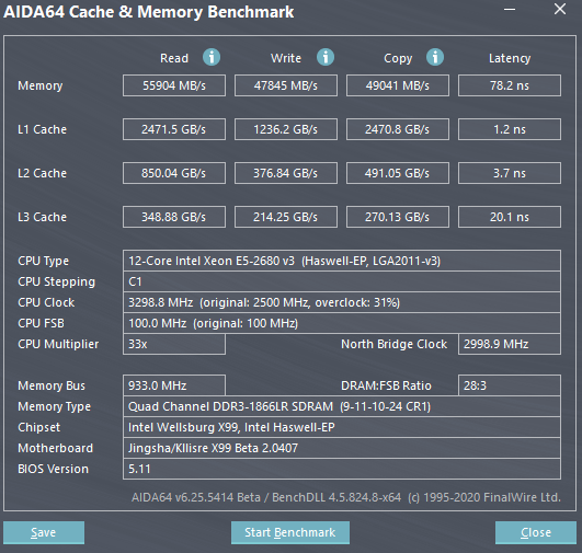

BOBKOC прошёл ещё один месяц теста на частоте 1866мгц с таймингами 9-10-11-30-14-560-5-7-7-21-41-9 рефреш-32512 всё полностью стабильно и в винде и в играх, так же ещё раз повторно прошёл тест 60 минут tm5_ Xyligano&co без синек и ошибок, для меня теперь это вопрос закрыт полностью, BOBKOC спасибо тебе большое за помощь в подборе шифра таймингов, если бы не ты щас бы сидел на 1600мгц 11-11-11-30 c сильной задержкой 82.5ns и ловил бы просадки фпс в играх.
cachemem.png [ 68.86 КБ | Просмотров: 1586 ]

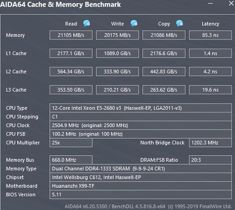

пришла шляпная DDR3-1333 в радиаторах в кол-ве 2 по 8. На любое изменения в таймингах в BIOS-e даёт B7, а на смену частоты не реагирует и стартует на своих минималках см картинку, не зависимо от установки частоты. Не знаю чего делать, спор у китайца пробывать выиграть? Понятно, что криво им шитая. Но и стартует, же, если по нулям. Попробую на другой версии BIOS (с серверной заточкой). Сейчас 18.07 по ВОВКОС. Или чегой-то я подзабыл, кто-то вроде сталкивался с подобным еще на 79-том. Думал у китайцев такая уж кончилась 48 неделя 10 года. Или шить разучились.
Стоит сейчас в С1-D1 по ASRock Timing, понятно что с 31-31 в нём видится так.
скорости в AIDE при 1333- 2133 в BIOSE, остальное в BIOSE на авто.
aida_2133.jpg [ 74.03 КБ | Просмотров: 1432 ]

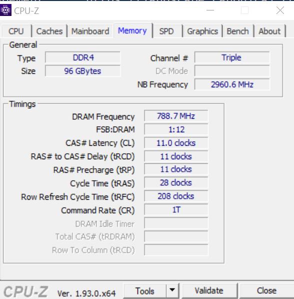

Переставил пока одну в A1 по ASRock Timing. На авто определяет как 11-11-11-29 128 6240 - 1600 применилась. 1866 уже нет. B7
латентность снизилась до 75 скорость подросла с 10 до 12. На фига вешать радиаторы, раз не гонится, не понятна логика. Ну написал бы не 1333, а 1066, как видимо на самом деле. Прошита как Samsung M393B1K70CHD-CH9 49\10 с 457-666 по SPD серийник одинаковый.

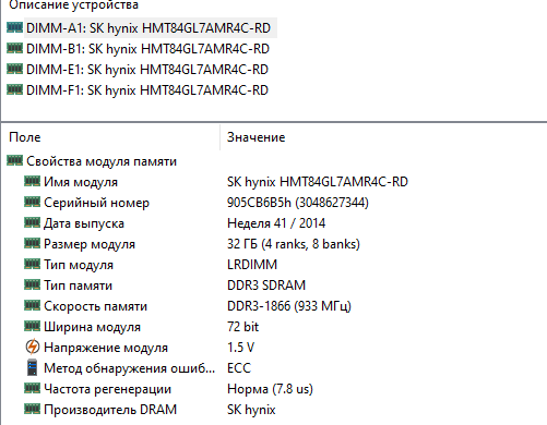

Регистрация: 05.10.2021
Посоветуйте, как запустить RAM.
Есть связка huanan x99TF + 2678V3
Пришли 4*32GB DDR3 ECC LRDIMM 4 ranks 14900
Запустить плату могу только с 3-мя модулями.
Ставлю 4-й, загрузка останавливается с кодом 53 (тест озу).
Плата и планки рабочие.
Любые планки работают при установки от 1 до 3 штук.
Все слоты работаю, проверил установкой 4*8Gb и 3*32Gb оставляя свободным по очередно один слот.
Частоту снижал до 1333 с таймингами 11-11-11, один черт не запускается.
