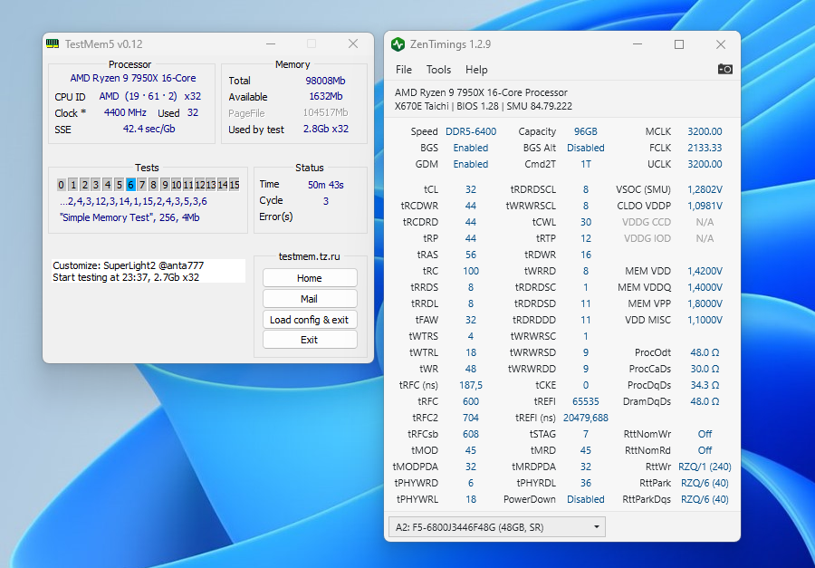

Спасибо за информацию, поставил 6400, tWTRL 18, SCL задрал на 8, тайминги первичные по расчету 32-42-42,
думаю можно будет уменьшить.
ProcOdt, DramDqDs - 48ом - XMP профиль их ставил, и смотрю у вас стоит на этом типе памяти.
Еще включил GDM, и о чудо 6400 заработало.
Производительность уровня 6200, но главное шевелится, потом понижать смотреть на чем затык
DDR5_6400_2067_324444_over.png [ 416.44 КБ | Просмотров: 5303 ]
Ранее даже с такими невеселыми первичными слетало в тестах сразу или комп ребутился.
TM5 Superlight2 отработал 3 прохода
DDR5_6400_2067_324444_over_test.png [ 278.53 КБ | Просмотров: 5303 ]
Сейчас прогоняю TM5 Extreme1, уже час бежит, если пройдет проходов 5-7 - буду снижать тайминги смотреть...
tRFC тоже снижать.
Но уже можно сказать, если держит 6400, хоть и с такими таймингами, на 6200 можно будет нормально все настроить.

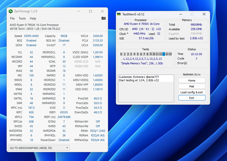

с текущими настройками TM5 Extrime отработал без ошибок
DDR5_6400_2067_324444_over_test_Extreme.png [ 387.07 КБ | Просмотров: 5226 ]
ан нет, что не так с тестом - он завис, время идет, а ничего не работает,
но больше на глюк программы похоже, тест 10 часов отработал и устал.
Погоняю еще, включая MemTestPro и Karhu.

Сделал 30-38-38.
TM5 SuperLight2 - 3 успешных цикла, поставлю Extreme на ночь.
Если не сбойнет до утра, то завтра начну уменьшать параметры.
Кроме SCL и WTRL у меня задран tRFC.
С чего лучше начать?
Затем дойдет очередь до напруг.
Долгий процесс.... ибо необходимо полное тестирование после уменьшения каждого из параметров/напряжений.

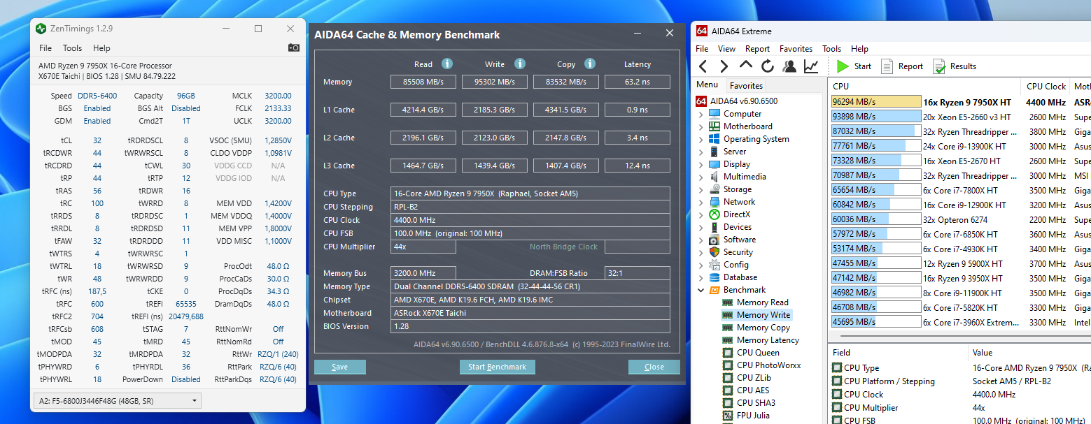

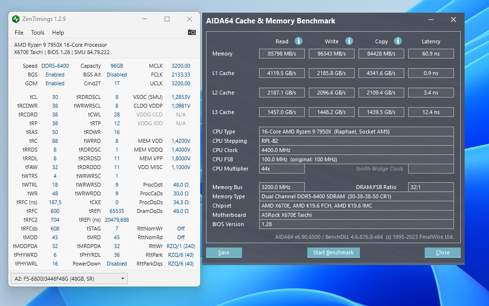

30-38-38 - полет нормальный, спасибо за советы!
DDR5_6400_2133_303838_over.png [ 269.81 КБ | Просмотров: 5157 ]
DDR5_6400_2133_303838_over_TM5L.png [ 262.38 КБ | Просмотров: 5157 ]

а я всётки решил пробнуть адай t-create expert) заехал пресет чела с пары страниц назад, только гдм только зараза отрубаться не хочет
гдм(
Регистрация: 08.07.2003
Откуда: Almaty
Фото: 13
конечно бодрее параметры, включая tRFC.
fclk=2200 - тестировал плотно систему?
Не сравнивал в тесте аиды?
Но мне вариантов не было - взял самое быстрое, что есть на 2х48ГБ.
С выключенным GDM у меня почему-то меньше скорость записи, хотя это не точно :).
Разницы не заметил особой это точно.
Латентность такая же.

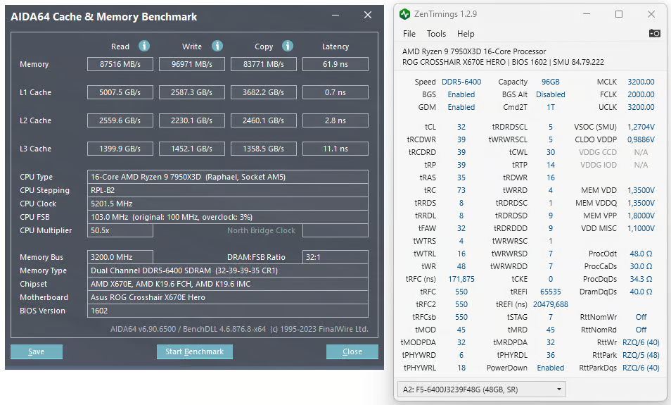

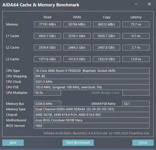

А я вообще пострадал часа три (от всего этого тупо 0 смысла и потеря стабильности при уменьшении трфц и т.п.), поэтому поитогу я тупо подгрузил стабильный с моента покупки ДОСП II, чутка снизил сок и вдд и поменял трефи с авто на 65355 И ВСЁ ОСТАЛЬНОЕ НА АВТО, остальные мало влияют на скорости и латентность судя по моим наблюдениям и результаты колеблятся в пределах 5 %
Комментарий к файлу: Дальнейшее извращение с вторичками толку не дают = стабильности нет никакой, бсоды и вылеты имеются= малосмысленная возня ИМХО
Без-названия-4.png [ 1.19 МБ | Просмотров: 4968 ]
Комментарий к файлу: все на автомате ДОТСП 2 + банальное повышение трефи до 65355 дало прирост во всем + стабильность
Без-названия.png [ 1.41 МБ | Просмотров: 4968 ]
Без-названия-3.png [ 479 КБ | Просмотров: 4968 ]
Без-названия-2.png [ 594.2 КБ | Просмотров: 4968 ]

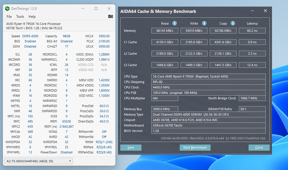

Хозяин барин, чтение 83.5Гб/с.
меньше , чем у меня на 6000 было.
DDR5_6000_2100.png [ 240.72 КБ | Просмотров: 4951 ]
Конское значение wSCL - 25 - на 7, 8 или 10 - должно работать стабильно и чтение будет выше.
Ну и вообще, тут как бы сам процесс важен, и чувство, что у тебя железка нормально используется.
Что такое ДОТСП 2 ?

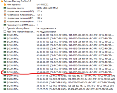

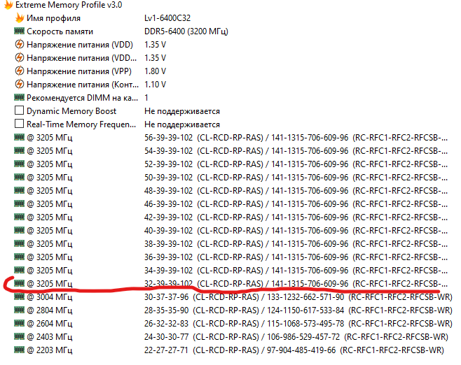

XMP (для платформ AMD используется название D.O.C.P) — это профиль, зашитый в микросхему SPD оперативной памяти

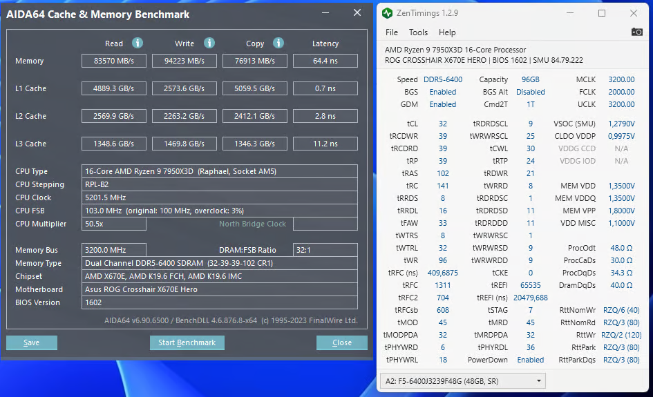

Далее я тупо подгрузил профиль, поправил только Трефи до 65535 , уменьшил трфц с 1311 до 600 и тфав с 96 до 48....... и это пока все стабильно держится
Снимок экрана 2023-09-06 064400.png [ 242.83 КБ | Просмотров: 4887 ]
это не наш путь - грузить XMP, или EXPO....
видишь как полезно что-то поменять?
Было чтение 83ГБ/c стало 85.
Еще можно попробовать без ущерба уменьшить tRDRDSCL и tWRWRSCL до 8,
tWRTL до 18.
tRAS, tRC нормально выставить.
С другой стороны на X3D можно оставаться и с неправильно настроенными таймингами. :)

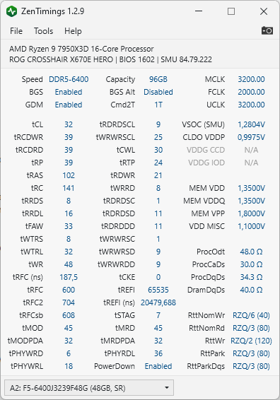

Регистрация: 28.02.2015
Откуда: где тебя нет
tWRTL до 18.

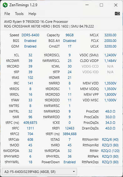

Заметил, что начинает сыпать ошибками на этой частоте, если я начинаю менять первички от зашитых в профиле, оно то загружается в вивнду и даже тест аиды на скрость проходит, раза три пробывал вчера и 30-38-38-38-50 и 32-39-39-60 и т.п., сразу тест мем на 2-3 проходе сыплет ошибками, пока что остановился на изменении вышеописаных трех параметров (больше всего ээффект дало увеличение трефи), которые добавили реально скоростей в тесте и уменьшили латенстность - при этом стабильность не теряется, а далее буду посмотреть на остальные третичные субтайминги, от которых толку по факту как я вижу пока в районе до 2-3%, что как бы большой роли неиграет для меня ибо стабильность превыше всего ;) Но так же я заметил, что на общую стабирльность сиетмы влияет сильно СОК, если при 1.28-1.3 еще все стабильно на 6400, то уже ниже типа при 1.25 ловил бсоды. Ну короче надосуге буду пытаться подкручивать... ;)
7950X3D/X670E Hero/2x48GB F5-6400J3239F48GX2-TZ5RK/1TB KC3000+2TB 990 PRO+2x4Tb Fury Renegade+2x4Tb XS2000/RTX 3060/SS-1200XP3
Откуда: Almaty
Фото: 13
У тебя неправильно настроены tRAS, tRC, они идут от первичных.
Нельзя просто от фонаря менять только первичные.
Я пока с основными напругами на памяти по максимуму гоняю, чтобы убедиться, что все ОК.
При этом процессор на фиксе 4400, чтобы не думать из-за чего сбоит, если сбоит.

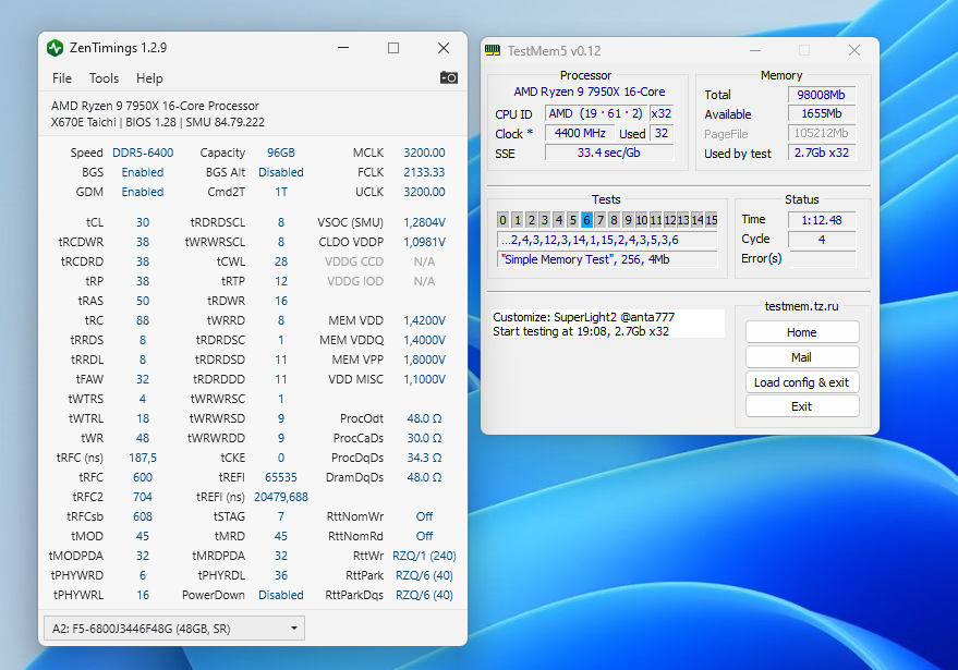

anta777 писал(а):
тайминги легко подправить, очень хорошо, что в авто работает
А не могли бы вы прям на моем скрине подправить циферки, чтобы всё мое добро приблизилось к идеальному?
Заранее крайне благодарен :hi:
ZenTimings_Screenshot.png [ 35.76 КБ | Просмотров: 4508 ]
Куратор темы
Регистрация: 10.06.2011
RAS=51
RC=90
RRDL=8
FAW=32
WTRL=24
RFC2=600
RFCsb=600
RDRDscl=8 или ниже, пробовать до 4
WRWRscl=RDRDscl
RTP=12
RDWR=18 или ниже, пробовать до 14
WRRD снижать максимально
RDRDsd снижать максимально
RDRDdd=1
WRWRsd снижать максимально
WRWRdd=1
Но для вас самое главное - поднять частоту FCLK
Еще неплохо отключить PowerDown в биосе, вместе с Memory Context Restore
TableDRAM(simple+обычная) bit.ly/3rTIBLv bit.ly/32WnkTU
