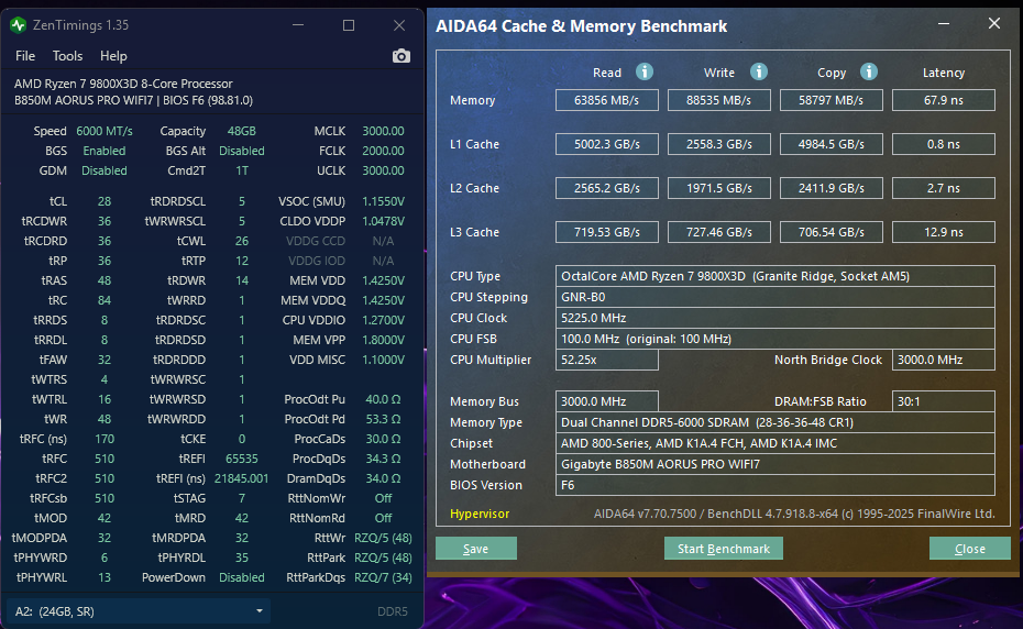

Да хочу уменьшить латенси в aide. Не нашел ни одно скрина моей оперативы KingBank 2х24gb 6800 cl32 в паре с 9800x3d и не понимаю на какие значения ориентироваться.
Увидел пост у человека из этой темы https://forums.overclockers.ru/viewtopic.php?f=4&t=634089&p=18343581&hilit=kingbank#p18343581, но там 7800x3d и латенси 60. Думал, что нужно к этим цифрам стремиться.
Еще отставание значения копирования смущает или это тоже для 9800x3d норма?
Может ей(и прочему) гипервизор(виртуализация) мешает(в безопасном режиме винды прогони ради интереса тож).
Ели ты про пункт в босе
возможно частично, а так, про надпись жёлтым аиде
Ели ты про пункт в босе "SVM Enable" (так у меня на материнке gigabyte называется пункт связанный с виртуализацией), то уже отключил и он ни на что не повлиял, может в рамках погрешности.
Искал этот пункт через поиск в биосе и выдало еще один пункт "SVM Lock" его я тоже вырубил.
Пробовал и в безопасном и в обычном - ни как не реагирует.
В безопасном проц на частоте 4.7 работает. Здесь писали на проц нужно фикс поставить, но я не знаю как... В теме про 9 поколение меня пнули под зад, когда я им стал писать про безопасный режим и фикс на проц и что это все для оптимизации оперативы.

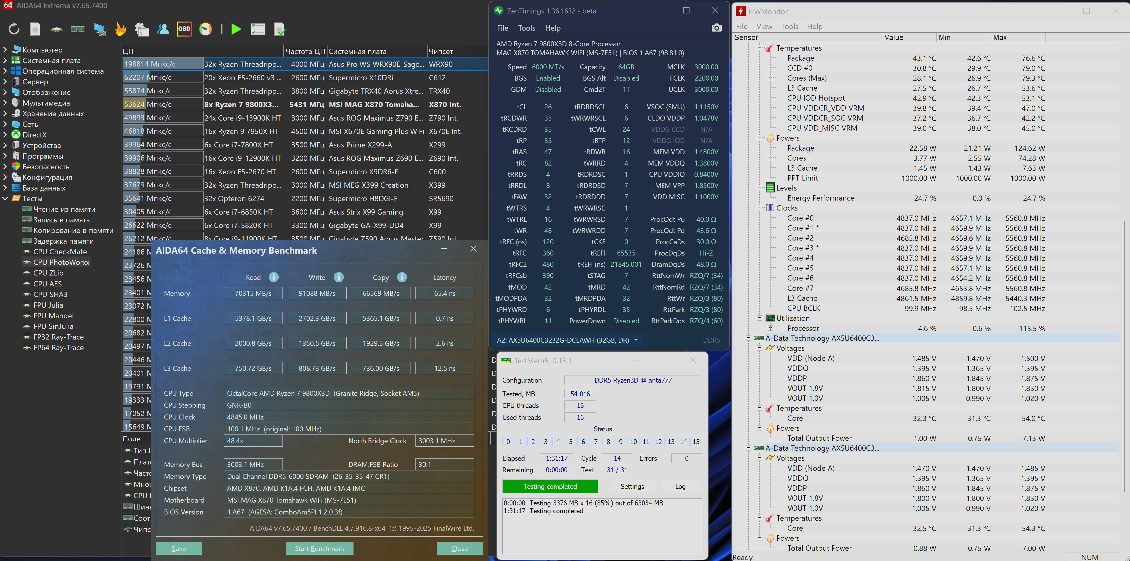

cynepykcyc
IMG_20250912_005155_926.png [ 2.04 МБ | Просмотров: 1322 ]
AMD 9800X3D/ MSIX870 TOMAHAWK/ADATA XPG Lancer 64ГБ 6000CL26/Radeon RX 7900 XTX Taichi/ DEEPCOOL PQ1000M/34"Samsung Odyssey G8 G85SD

Регистрация: 17.06.2025
cynepykcyc
поправил)
у меня лютая Адата..повезло с памятью
