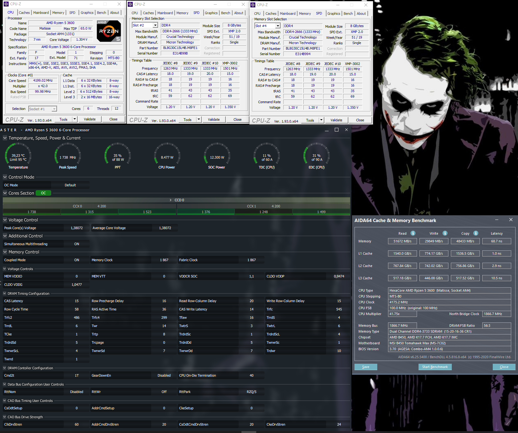

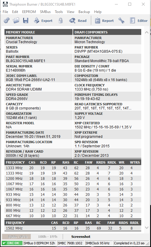

Вечер добрый. Тут решил подразогнать память и поседеть на ней недельку, что бы убедится в стабильности. Кто может подскажет, что тут можно/нужно подправить для улучшение результатов которые дадут ощутимый прирост? Или и так сойдёт?
итоги.png [ 969.07 КБ | Просмотров: 952 ]
тайфун.png [ 75.52 КБ | Просмотров: 952 ]
Спасибо за внимание.
AMD Ryzen 9 5900X; MSI MAG B550 TOMAHAWK; DDR4 Crucial Ballistix 2x16 Gb E-die 3000 Cl 15(BL16G30C15U4R.M16FE1); EVGA RTX 2060 Super XC Ultra Gaming;
