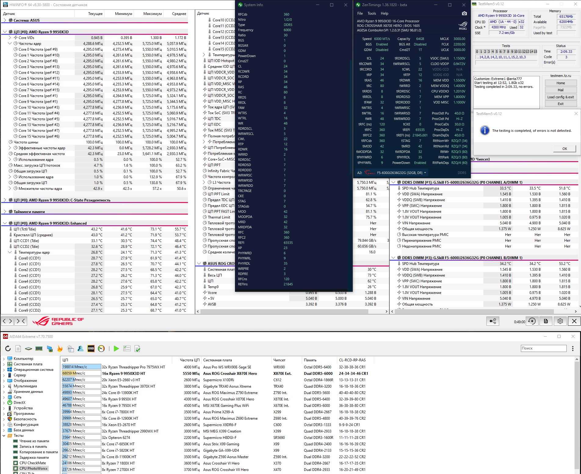

Gorod Ну так то vdd/vddq=(?1.75?)/1.65 V - это не то чтобы "легко", но допустим, а почему у вас такие странные показатели чтения/записи? Разве они не должны быть порядка 95000-97000 MT/s с латентностью 68 - 69 ns для процессора с двумя чипплетами типа 9950x и памяти на 8400?
upd: Или вы один чипплет, тот что с 3d отключили для теста в AIDA64?
Gigabyte A620I AX / Ryzen 5 7600 / 2x16 GB Adata XPG Lancer / GIGABYTE GeForce RTX 4060 D6 / Adata Legend 850
Регистрация: 10.07.2004
Фото: 14
selishim писал(а):
Gorod Ну так то vdd/vddq=(?1.75?)/1.65 V - это не то чтобы "легко", но допустим, а почему у вас такие странные показатели чтения/записи? Разве они не должны быть порядка 95000-99000 MT/s с латентностью 68 для процессора с двумя чипплетами типа 9950x и памяти на 8400?
Зачем два чиплета для игр ? :-) Режим 9800X3D :ok: Память эта DDR5-6000 комплект второй день как, наобум VDDQ с запасом 1.65, а так наверно и 1.55-1.50 поедет. Даже если не поедет то ничего с ней на 1.70-1.65 не будет :don-t_mention:
Тот что без 3д отключен, 96Mb L3 на скрине видно :

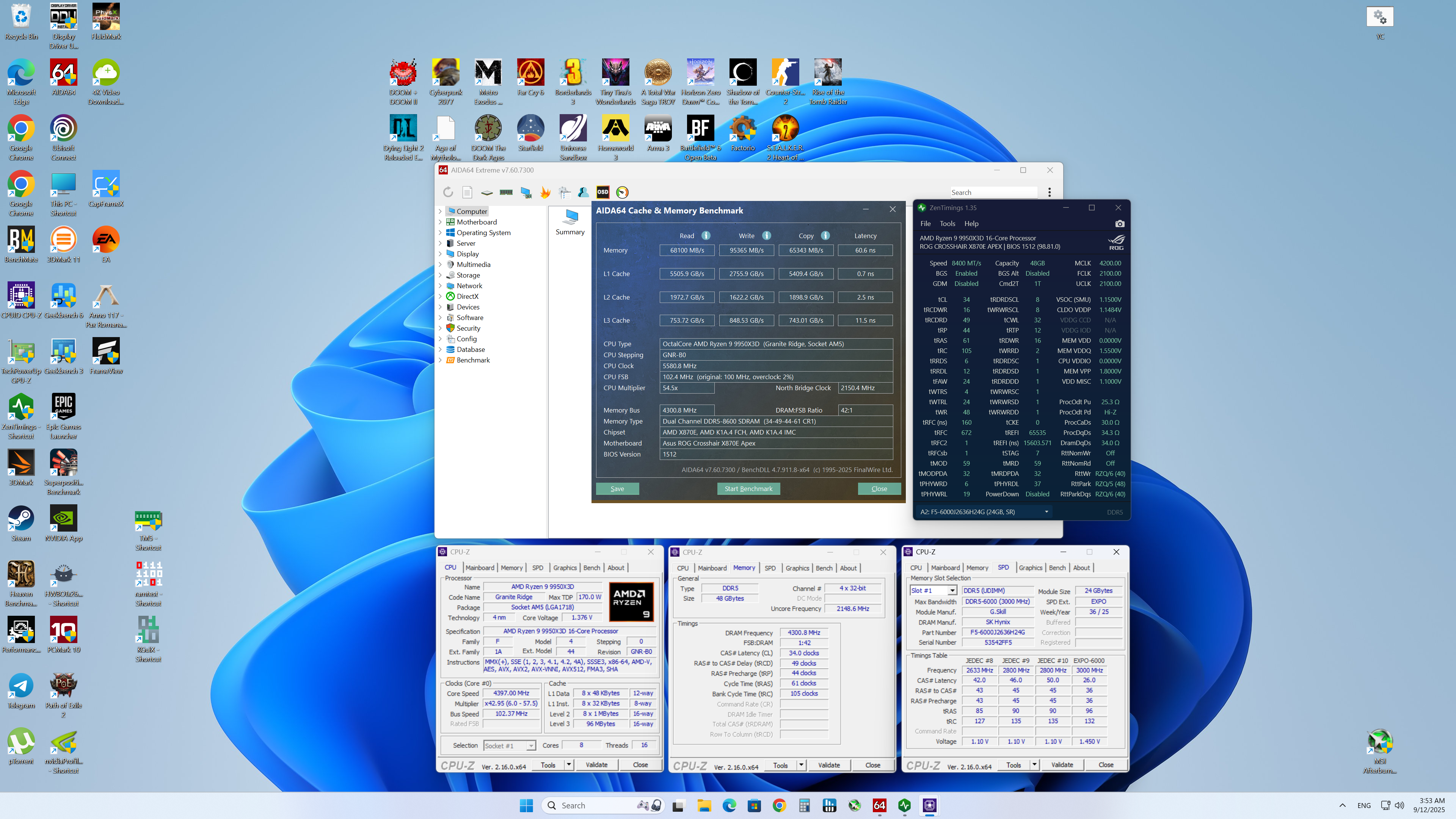

Вижу местное оверклокерское сообщество оценило, так что подкину 60 ns и 55 ns 🤔
Хорошее начало для DDR5-6000 набора памяти :writer:
Screenshot 2025-09-12 035350.png [ 3.34 МБ | Просмотров: 4189 ]
Screenshot 2025-09-12 033942.png [ 3.36 МБ | Просмотров: 4189 ]

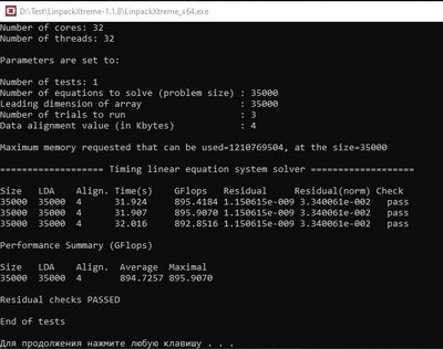

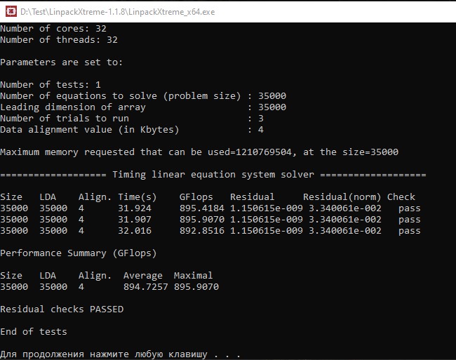

Дошли руки помучить память. На планках 140мм обдув.
Стоковый XMP cl26 идет на 1.4v, cl24 на 1.5v через полчаса в TM5 ребут, выставил 1.55 промежуточное не подбирал.
На проце СО -30, кроме 2 ядер -20 и -10.
6000cl24
001.jpg [ 816.58 КБ | Просмотров: 4114 ]
Линпак
002.jpg [ 73.77 КБ | Просмотров: 4114 ]

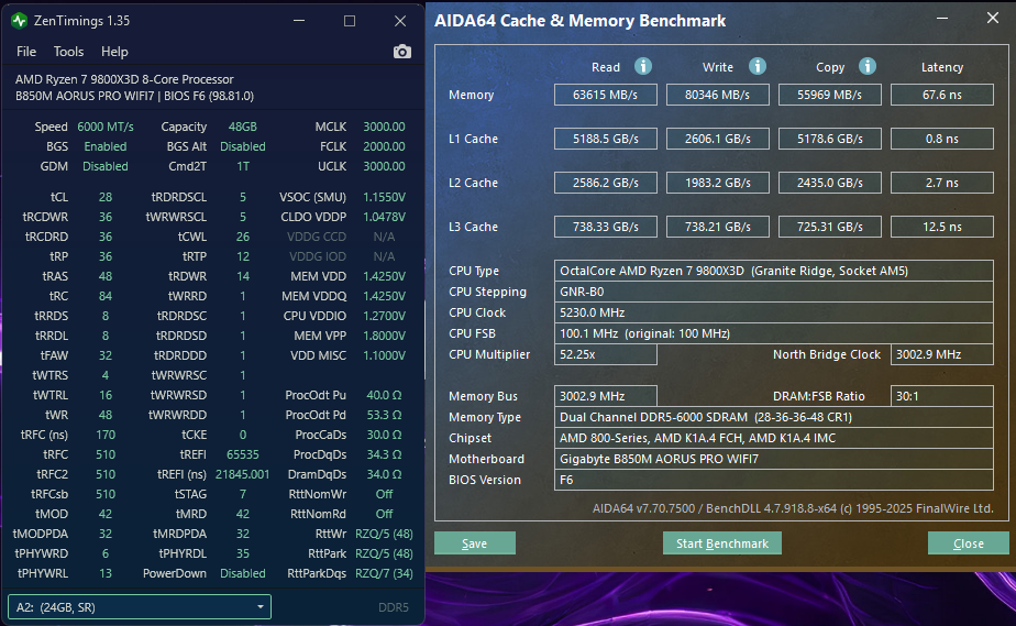

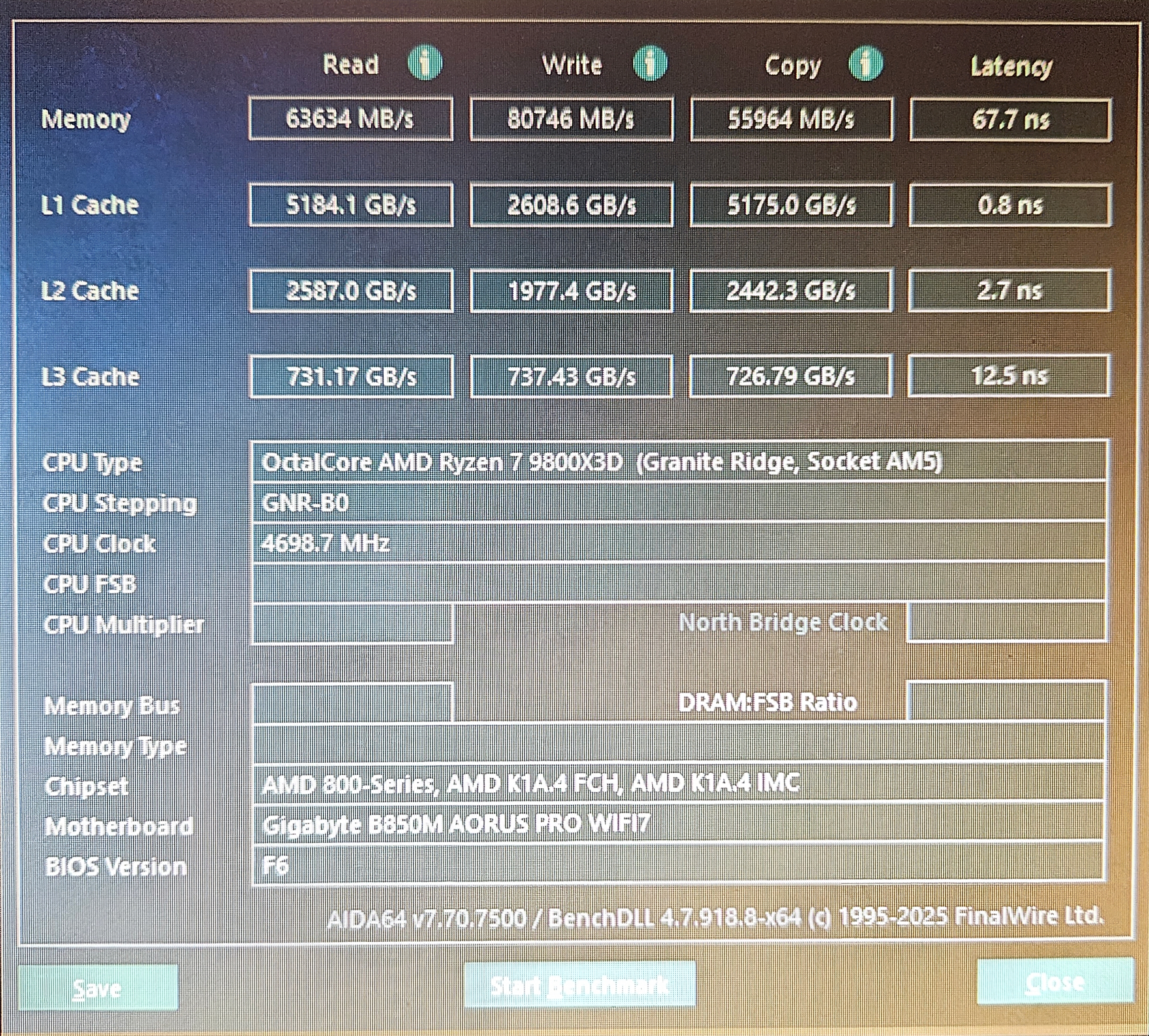

Регистрация: 30.10.2017
Откуда: Санкт-Петербург
Фото: 3
Роман7007 писал(а):
На скрине у тебя включен гипервизор, обычно выключение svm его отключает. какая у тебя версия виндоус? зайди в защитник виндоус если активна строка изоляция ядра выключи этот пункт.
В биосе SVM отключил, винда 11, зашел в защитника винды - строка изоляция ядра выкл.
Ушла эта желтая строка с гипервизором, но мало что поменялось
6000new.png [ 397.63 КБ | Просмотров: 3934 ]
Добавлено спустя 1 минуту 46 секунд:
BOBKOC писал(а):
в безопасном режиме винды прогони ради интереса тож
прогнал в безопасном - разницы не увидел
6000softmode.jpg [ 5.49 МБ | Просмотров: 3933 ]
Я правильно понял, что если меня устраивает частота и тайминги, то для 9800x3d на этом можно остановиться?
для 6000/28 не добираешь примерно по 10-11к псп по всем пунктам. Латенси киллер (или как он там на гигах называется) даст -5нс задержек, но это вроде на псп не влияет. Разгон фабрики с 2000 до 2200 даст еще по 5-7к псп, включение рво+200 (если сейчас выключено) наверное остальное.
в этой ветке должно быть полно скринов для 9800х3д + память на 6000/28-30, включая мои. поищи, пожалуйста, сам.
