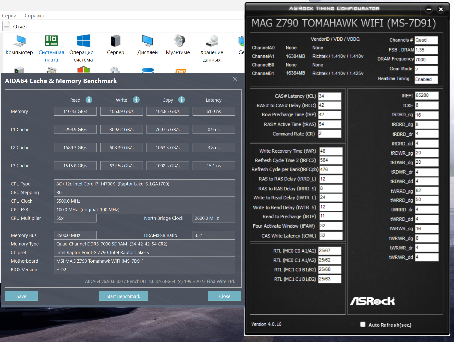

KroliK_ZaiS писал(а):
это хорошие результаты для хмп?
Вот бегло настроенная 7200 МГц:
MSI mem-defXMP1 TW.png [ 258.45 КБ | Просмотров: 6952 ]
Сравните результаты. Особенно латентность.
в какую сторону копать? частота? тайминги? и туда и туда?
Прямо отсюда.

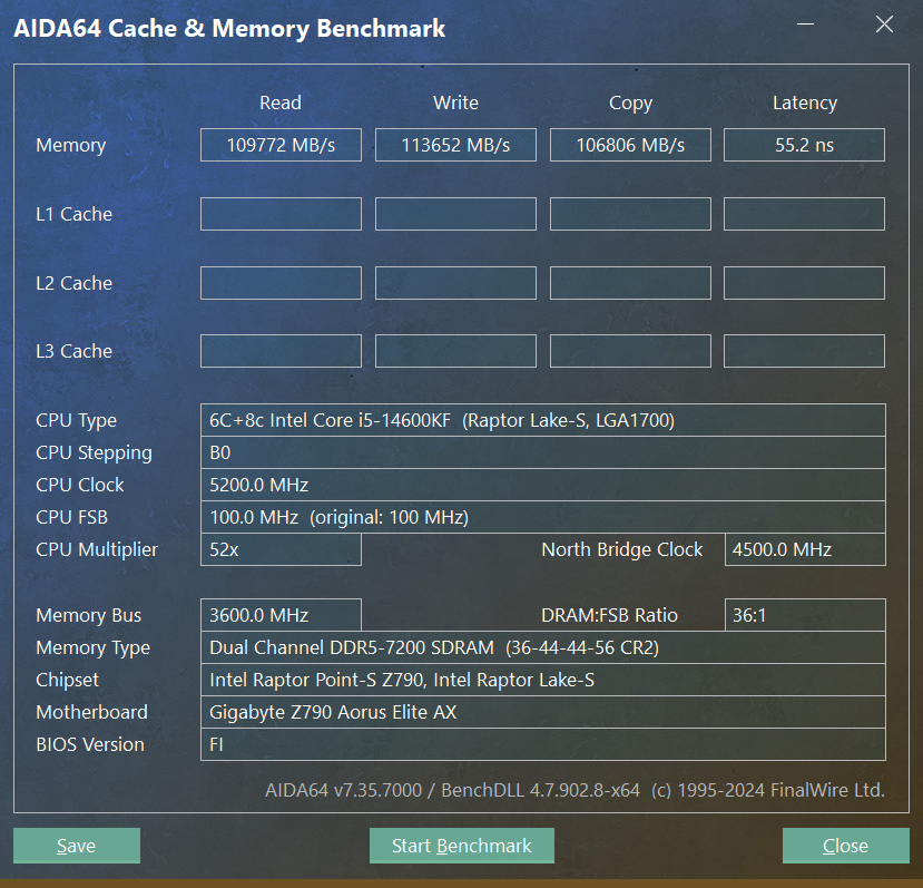

Да уж, хмп по задержке страшен
Можно взять с моего скрина тайминги
7000 и 7200 лайт тайминги, проц 14600кф

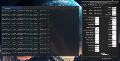

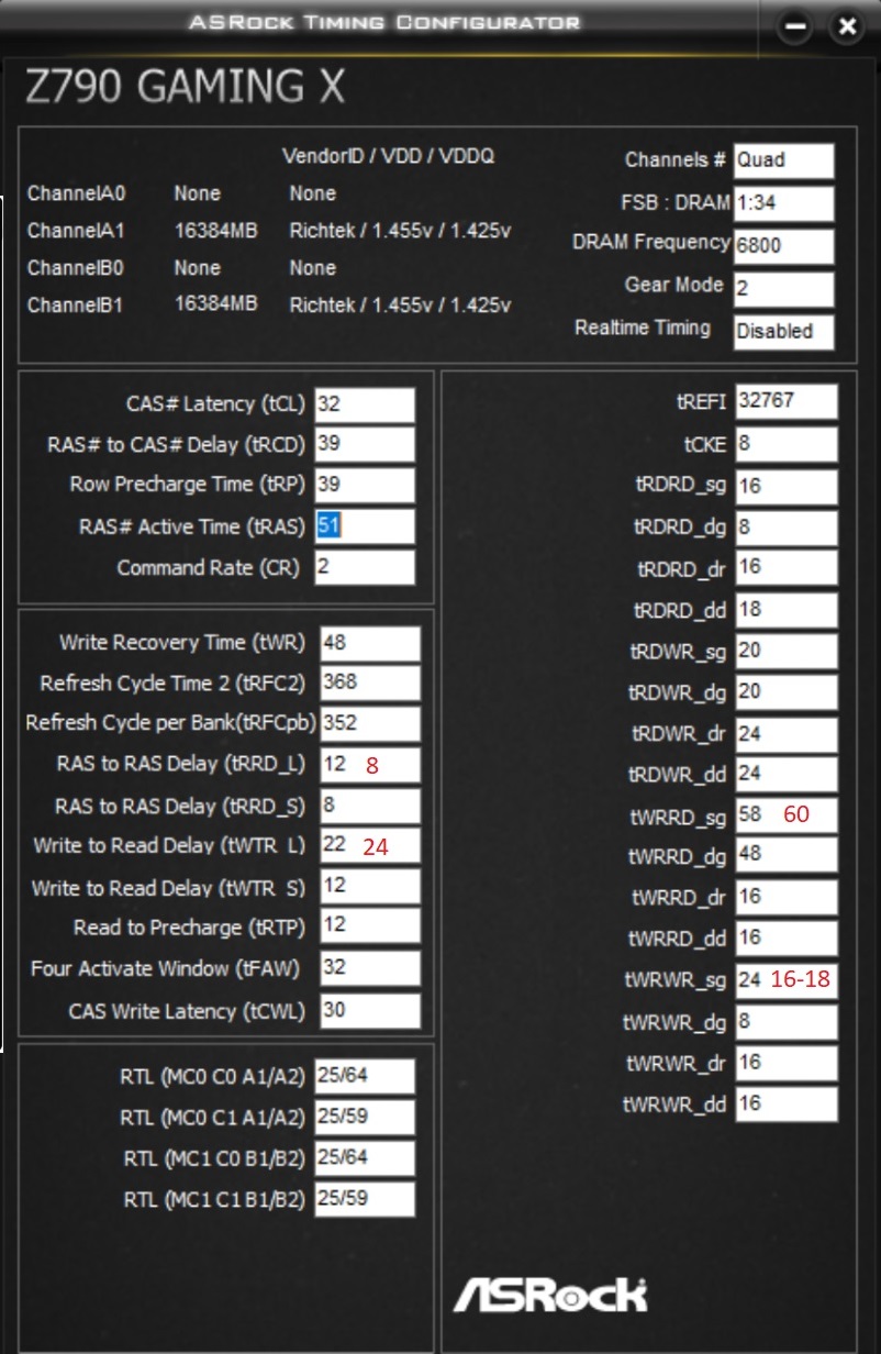

Всем привет!
Подскажите, пожалуйста, нормально ли всё с таймингами? Не пережаты ли? Или наоборот, недожаты? Может что-то ещё подкрутить можно/нужно?
Заранее, всем спасибо за советы!
7481774818
Регистрация: 12.06.2019
Откуда: Сочи
mr_turbo писал(а):
Всем привет!
7481774818
TRFC низко, если будут ошибки повышать. Trefi тоже бы минимум 65535 ставил, но тут все по ситуации и охлаждению. Остальные на фото отметил
22.jpg [ 227.71 КБ | Просмотров: 6682 ]

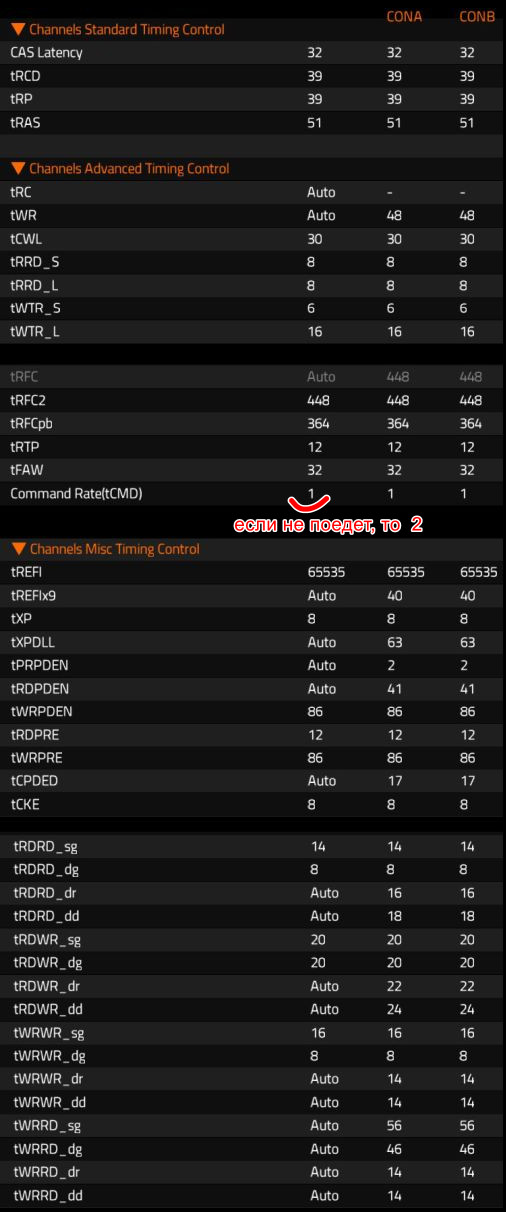

Вот еще вариант.
6800_timings.jpg [ 91.84 КБ | Просмотров: 6652 ]
Регистрация: 28.04.2017
Фото: 24
Спасибо за рекомендации, обязательно попробую. TRFC низко - что это значит? Снижать ещё от 368? Там какой шаг рекомендован? 16 или 8? По Trefi надо будет попробовать.
Добавлено спустя 1 минуту 56 секунд:
loafer писал(а):
Вот еще вариант.
CR1 не поедет, уже пробовал. Сейчас стоит CR2.
Откуда: Сочи
Ну если М-даи, то раньще редко брали 6800 и тогда норм, а для А-дай маловато может быть, но если ошибок нет то хорошо
Фото: 24
Эмки, да. Причём ещё и Кингбанки с Озона. Оригинальные. Китайские. :lol:

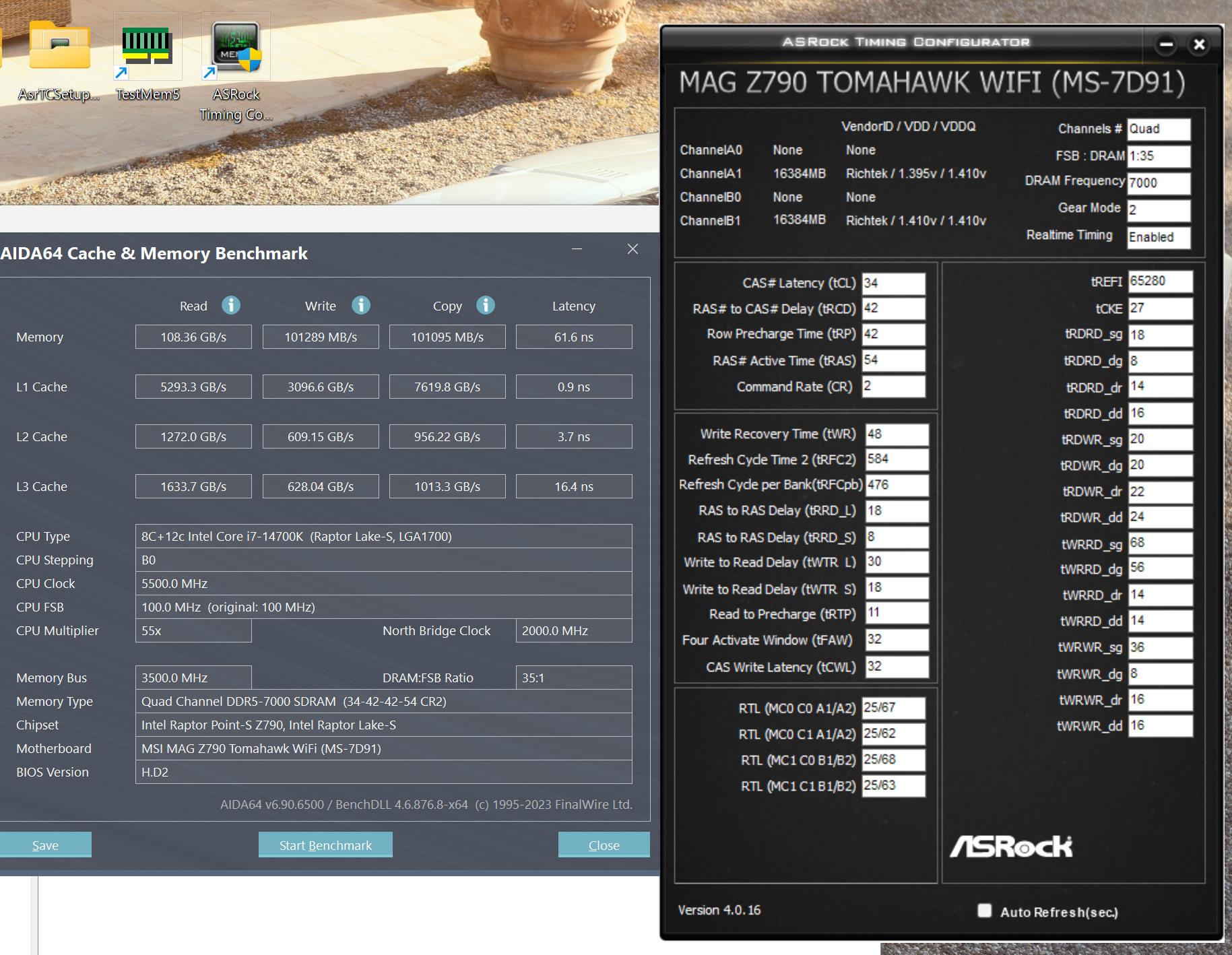

господа, а как в asrock timing configurator менять тайминги? никакие значения не меняются.... я что-то не понимаю :?:
или она только показывает тайминги?

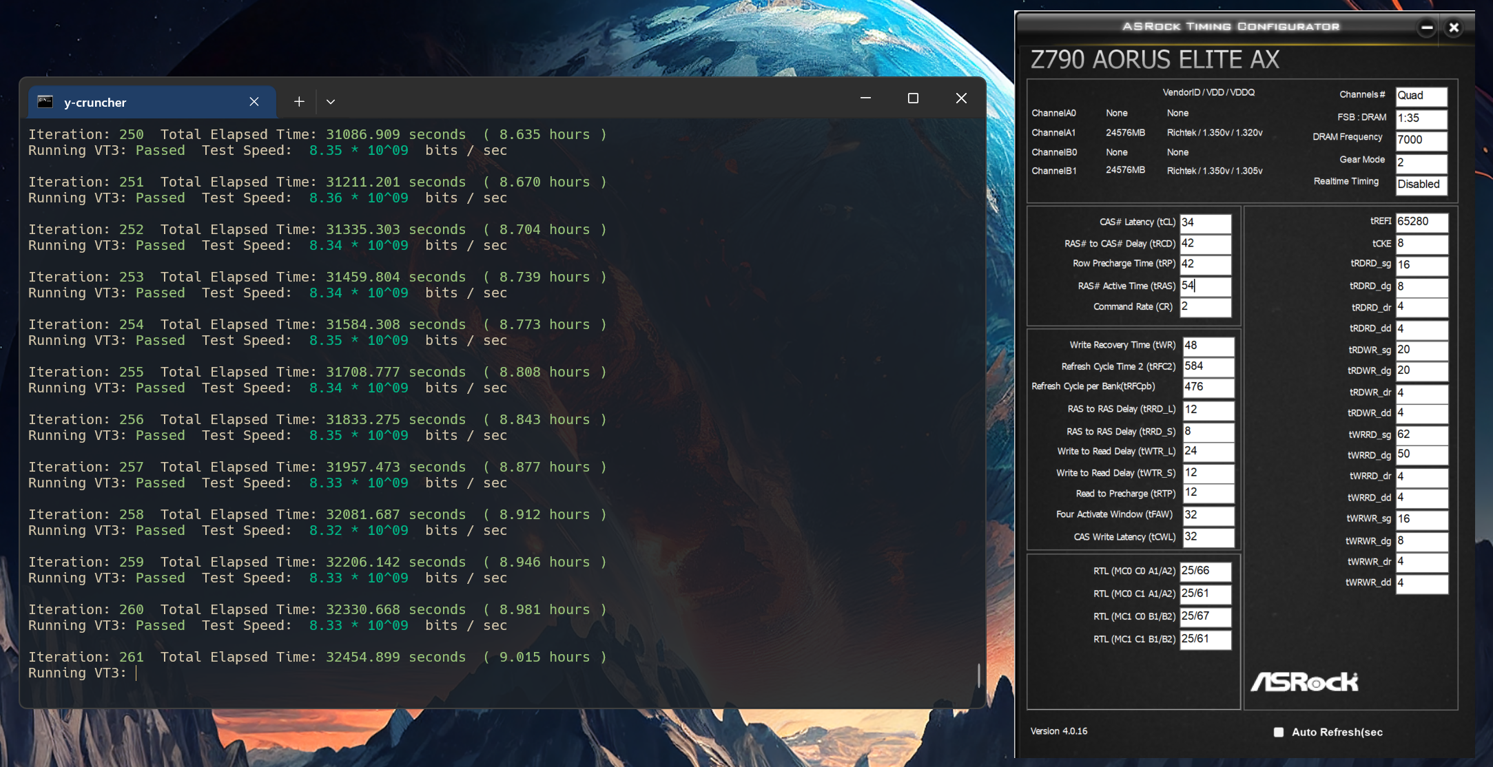

Регистрация: 21.10.2008
:fingal: как это работает? почему с такими же (ну или почти) таймингами латенси значительно больше? :roll:
7000
изображение_2024-08-20_114321145.png [ 1.4 МБ | Просмотров: 6451 ]
Откуда: Сочи
(ну или почти)
Совсем не почти, от его таймингов там только первички.
Поставь тот же WRWR_sg 16 и посмотри что будет
1. i5 13600K, Z790 AORUS ELITE X WIFI7, Liquid Freezer II-360, Colorful iGame RTX 3080 Advanced, PcCOOLER P5-YS1000-G1F
как-то так... :fingal:
16
изображение_2024-08-20_183149679.png [ 1.04 МБ | Просмотров: 6341 ]
а может зависеть от ограничения проца по TDP на 255вт ?
upd: нет, ни от TDP ни от HT это не зависит

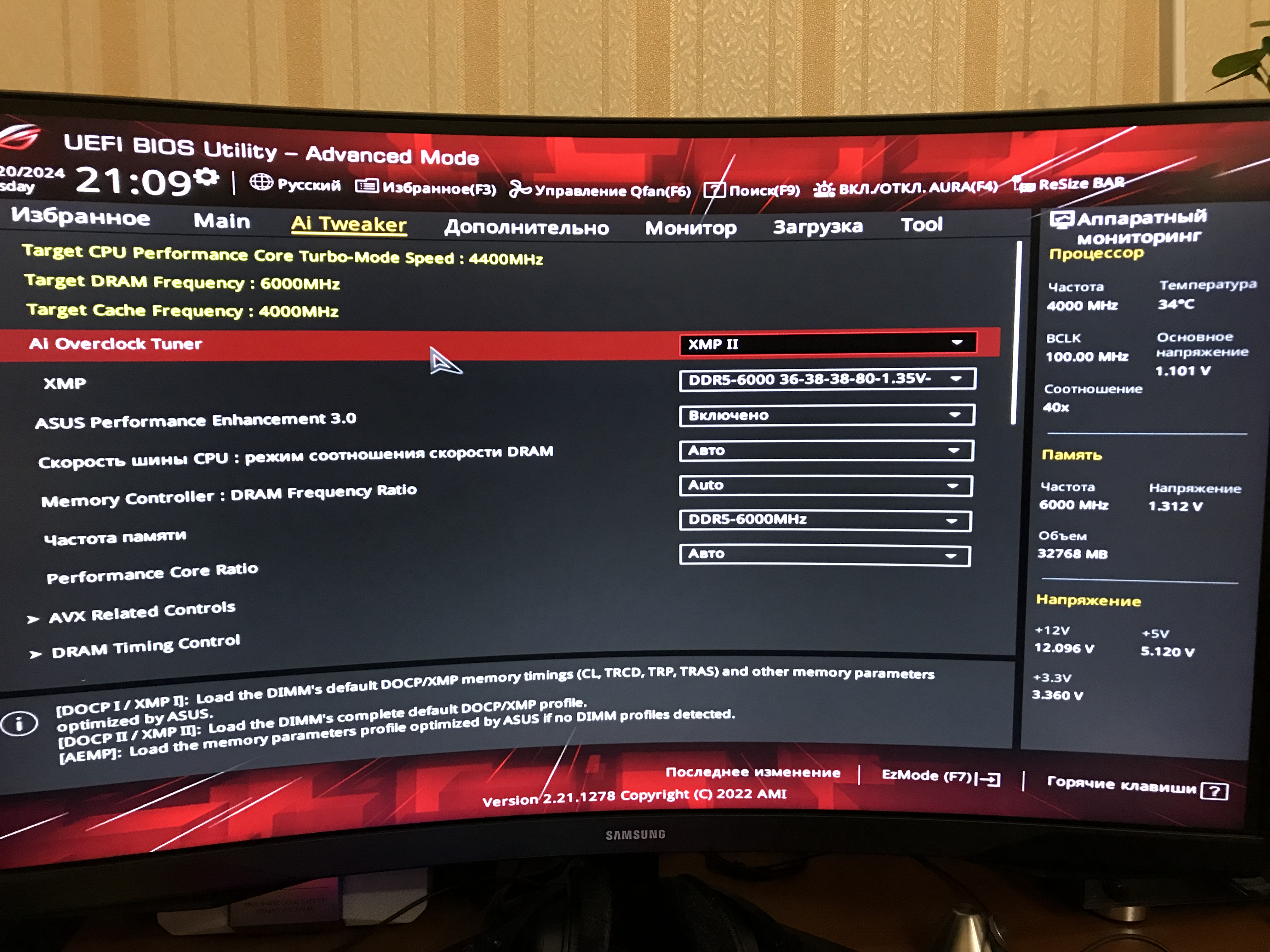

Регистрация: 01.02.2006
Откуда: Поволжье
Фото: 7

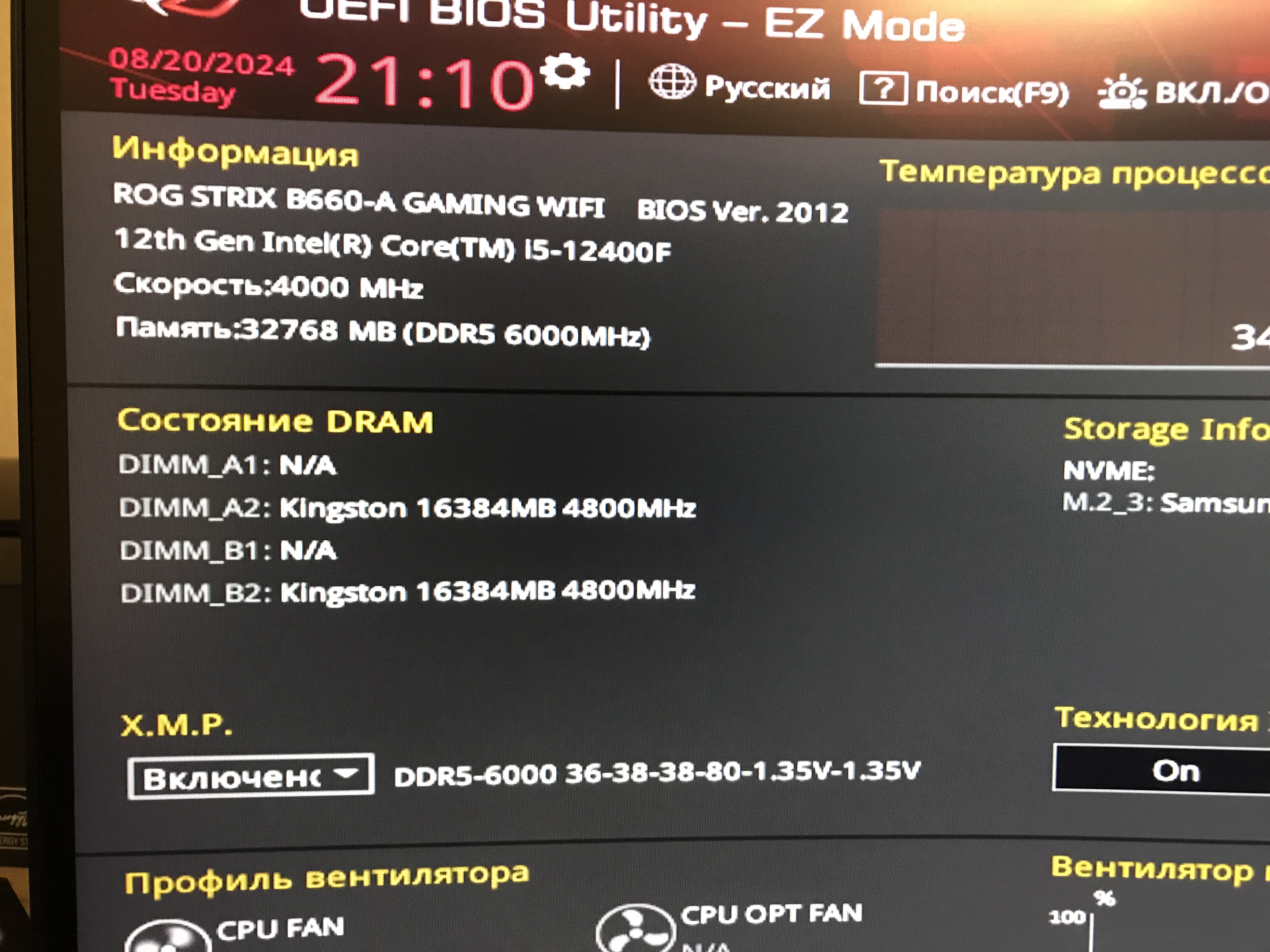

Кто разбирается, поменял память на 6000, пока ничего особенного, просто профиль, типа везде выдается 6000 и в Винде. Но на этих скринах (1 скрин), состояние памяти типа 4800, так и должно быть?
1.JPG [ 3.46 МБ | Просмотров: 6311 ]
2.JPG [ 2.54 МБ | Просмотров: 6311 ]
как-то так...
Странно, видимо HPET off + CPU Parking off + всякие другие настройки в BIOS влияют еще, плюс винда настроенная, без лишнеего хлама.
Попробуй вот тайминги эти еще настроить
XP = 8
XPDLL = 28
PRPDEN = 2
RDPDEN = 42
WRPDEN = 88
RDPRE = 12
WRPRE = 88
CPDED = 18
CKE = 8
MOD = 24

Регистрация: 06.05.2005
Откуда: Moldova
Да, это нормально. Частота на данный момент написана чуть выше на скриншоте.
