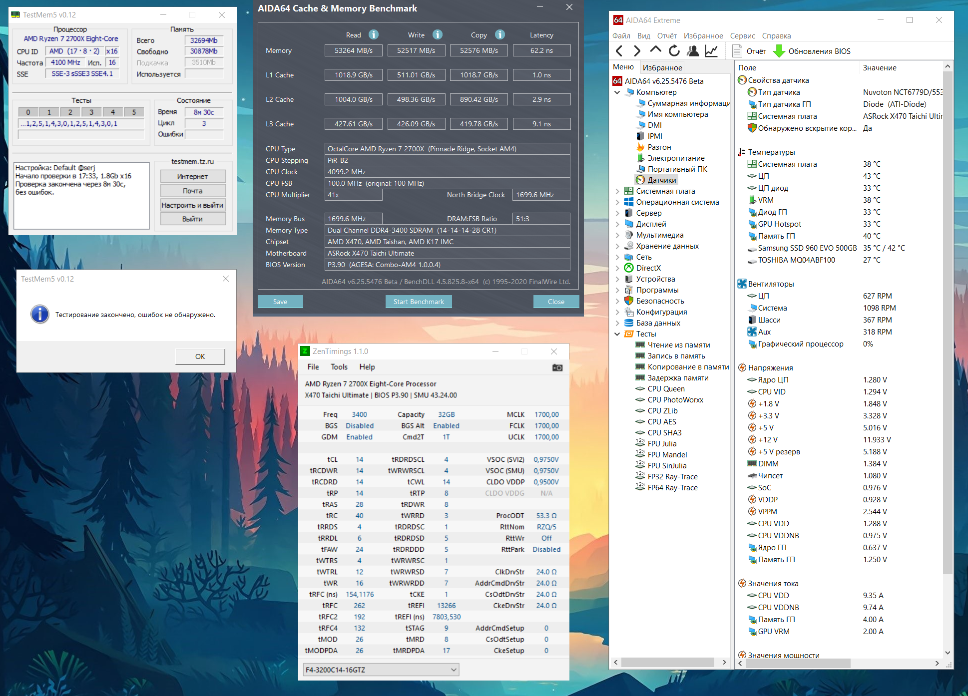

Это норм резальт или я что то упустил? Железо в подписи.
PS Память двуранг, как то заводилась на своих заявленных 3200, но больше не запускается.
cachemem.png [ 92.18 КБ | Просмотров: 997 ]
2700x/1080Ti/Corsair CMD32GX4M2C3200C16/ASUS ROG Crosshair VII Hero/960EVO/Intel DC P4510 4Tb/Seasonic Prime Ultra 1300 Platinum/Cougar PanzerMax
