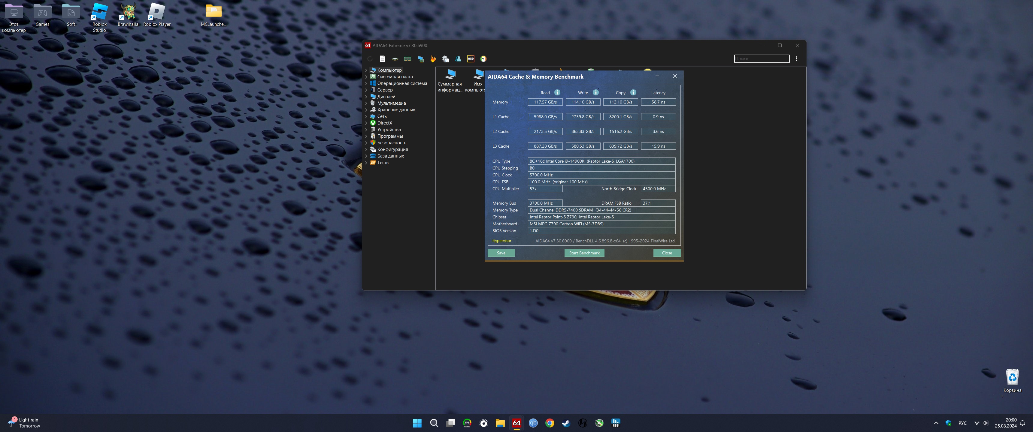

7400 едет стабильно уже на протяжении полугода наверное. Недавно сменил проц на 14900K, настройки памяти не трогал, скорости выросли в сравнении 13600KF.
14900K 7400.jpg [ 633.74 КБ | Просмотров: 3924 ]
14900K 7400 1.jpg [ 1.63 МБ | Просмотров: 3924 ]
Lian LI OD11 EVO XL/SL140INF|Apex Encore Z790|14900KF|T-Force Xtreem 2*24GB|Кастом СЖО|Saphire 9070XT|512GB KC3000+2TB 990PRO|EVGA G6 1000W
Регистрация: 12.06.2019
Откуда: Сочи
Скорости, а что скорости, чуть меньше/чуть больше, я бы смотрел на Latency лучше. Высоковато немного, скорее всего еще сама ОС засрата
Что касается Latensy, то она стала ниже примерно на 0,5
59-60 было на 13600KF
58-59 на 14900K
На этих планках меньше не видел.
Если знаете подскажите как ее уменьшить можно

lexa писал(а):
Винду от мусора и ненужных прог почистить. Тот же установленный MSI Center жрет норм.
Винда не засранная, я проверял и на чистой только что установленной, разница на уровне погрешности.
Третички жал по разному, разница опять же на уровне погрешности.
Ниже 58 не могу взять, поэтому и думаю что для этой памяти норма

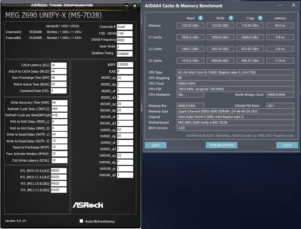

Hub1 писал(а):
К слову на 7000-7200 у меня 55нс Latency, на 6800 около 58нс
У меня на 7000 и 6800 примерно одинаково по задержкам было.
56-44-48_7000-32-40.JPG [ 732.52 КБ | Просмотров: 3651 ]
8000.JPG [ 149.95 КБ | Просмотров: 3651 ]
