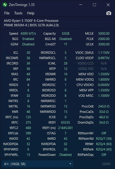

Всем привет. Hynix A-die. Не могу никак при любом напряжении взять 120ns (tRFC 360). Нормально едут 130ns (tRFC 390). Поставил 125ns (tRFC 375) - значение просто подобрал сам. Это релевантный tRFC? Или надо чтоб прям как по таблице? Или обязательно он был чему-то кратен или 10ns обязательно должен быть шаг и надо вернутся к 130ns?
zen
trfc375.jpg [ 75.08 КБ | Просмотров: 2006 ]
_________________ Ryzen 7500F, ASUS PRIME B650M-K, 2x16GB KingBank Hynix A-die(6400 CL32), Zotac RTX 5050, LIAN LI A3, DQ750, Samsung 980 Pro 1TB

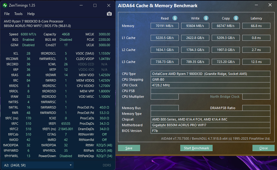

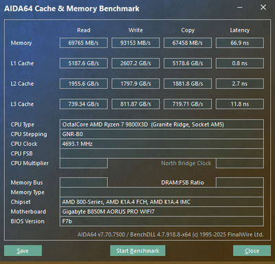

Господа, подскажите универсальный рецепт, что нужно докрутить в бивисе, чтоб 9950хзд ехал так же как мой предыдущий 7950? Если у кого есть скрин с зентайминга, буду признателен После замены камня появилось море новых вкладок в опциях разгона озу, а я в этом малость чайник, отстроил 7950 и забыл, а с обилием новых вкладок после смены камня встал в ступор))) Было абсолютно стабильно вот так, задержка плясала от 59.8 до 60.5нс. Спасибо большое заранее)
VSOC Скинул с 1.200 до 1.140. Но материнка все же накидывает сверху - по мониторингу биоса/hwinfo выходит 1.150+мв. 65+- ns в аиде, пройден прайм LARGE FTT 30 минут и 1+ час anta777 extreme1 в тм5. Потом планирую снижать по чуть-чуть MEM VDD. А в конце и GDM off.
