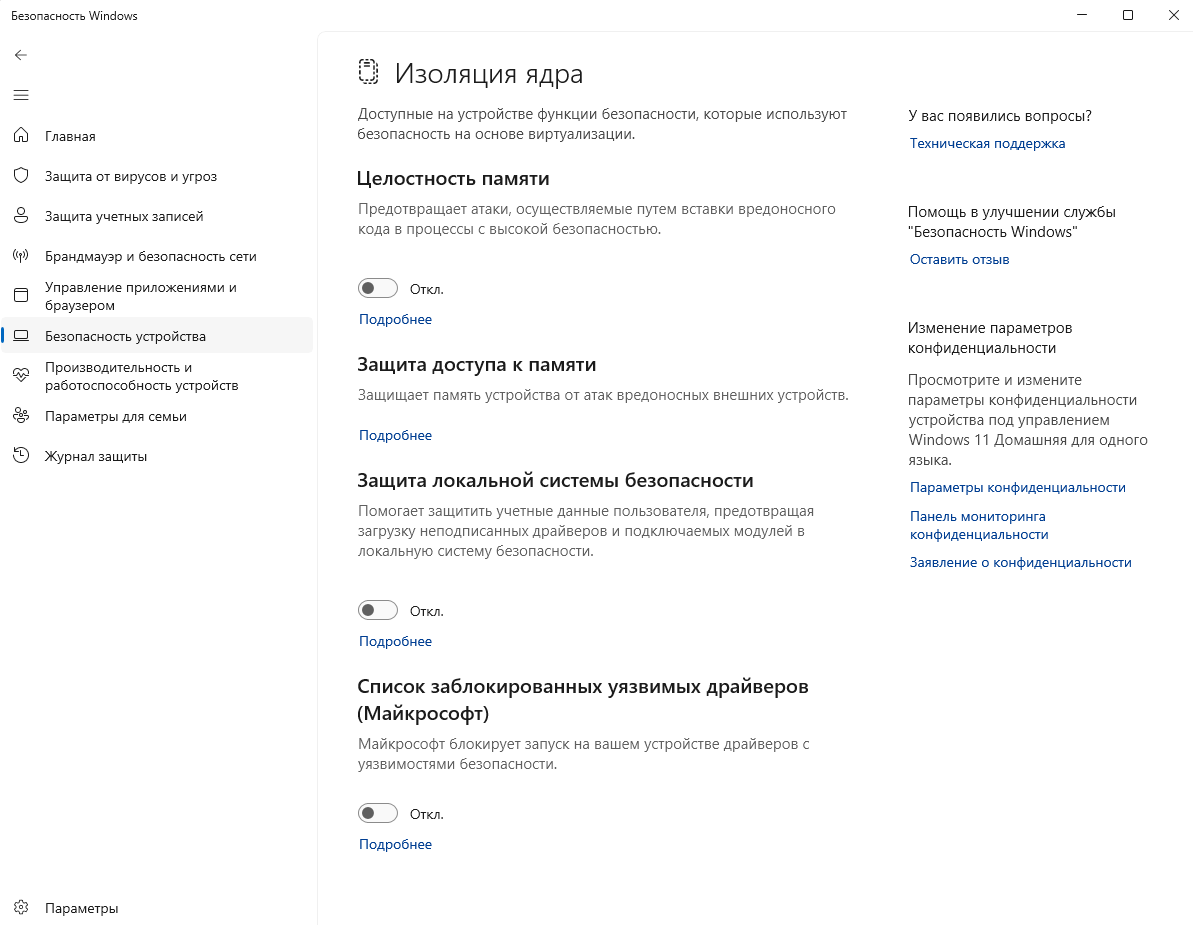

накатил винду 26100.1591 24н2
И все, АТС не запускается. Ошибка драйвера.
В событиях винды:
Сбой при запуске службы "AsrDrv102" из-за ошибки
Сертификат был отозван поставщиком этого сертификата.
Версия службы разнится от версии АТС.
есть вариант решить без отключения проверки сертификатов в политиках?
зы еще и управление подсветкой памяти сломали. G.Skill lightning control не работает...

Фух,
[HKEY_LOCAL_MACHINE\SYSTEM\CurrentControlSet\Control\DeviceGuard\Scenarios]
"HypervisorEnforcedCodeIntegrityEnabled"=dword:00000000
сработало. АТС поехал.
Есть еще там строка wasenabledby со значением 1.
Удалить?

CHiCHo писал(а):
Сбой
Сбой ATC после обновления и на windows 11 23 . Управление подсветкой опер.памяти через утилиту мат платы .

AnPriz ну вот я так понял, даже при отключенных проверке целостности и списке заблокированных дров гипервизор работает, а явной его настройки в интерфейсе безопасности устройства я не нашел, только через реестр...
На нойте настройки чуть отличаются (интел 10750H):
Снимок экрана 2024-08-29 120345.png [ 102.27 КБ | Просмотров: 1846 ]
На домашнем компе настройки локальной системы безопасности нет.
Хотя версия винды та же, накачено с образа.
Регистрация: 09.08.2020
мне помогло в редакторе групповой политике отключить «Включить средство обеспечения безопасности на основе виртуализации»
поверх того, что выключил в реестре
ааа нет его в 11 (наверное, каких-то версий, типа 23 и 24) Надо добавлять пакет. Несложно, но в реестре махнуть 1 на 0 все же было проще :D

CHiCHo писал(а):
у меня 23H2, данная штука имеется. В реестре когда вырубил, не помогло, а когда сверху еще в групповой политике отключил, то все заработало

Snake365 писал(а):
у меня 23H2
У меня 23H2 Pro , хватило поменять в реестре 1 на 0 .

Я по гайду добавил пакет управления политиками:
https://youtu.be/I2Zo2924bXA?si=7PNPQz1CBOKINyOP

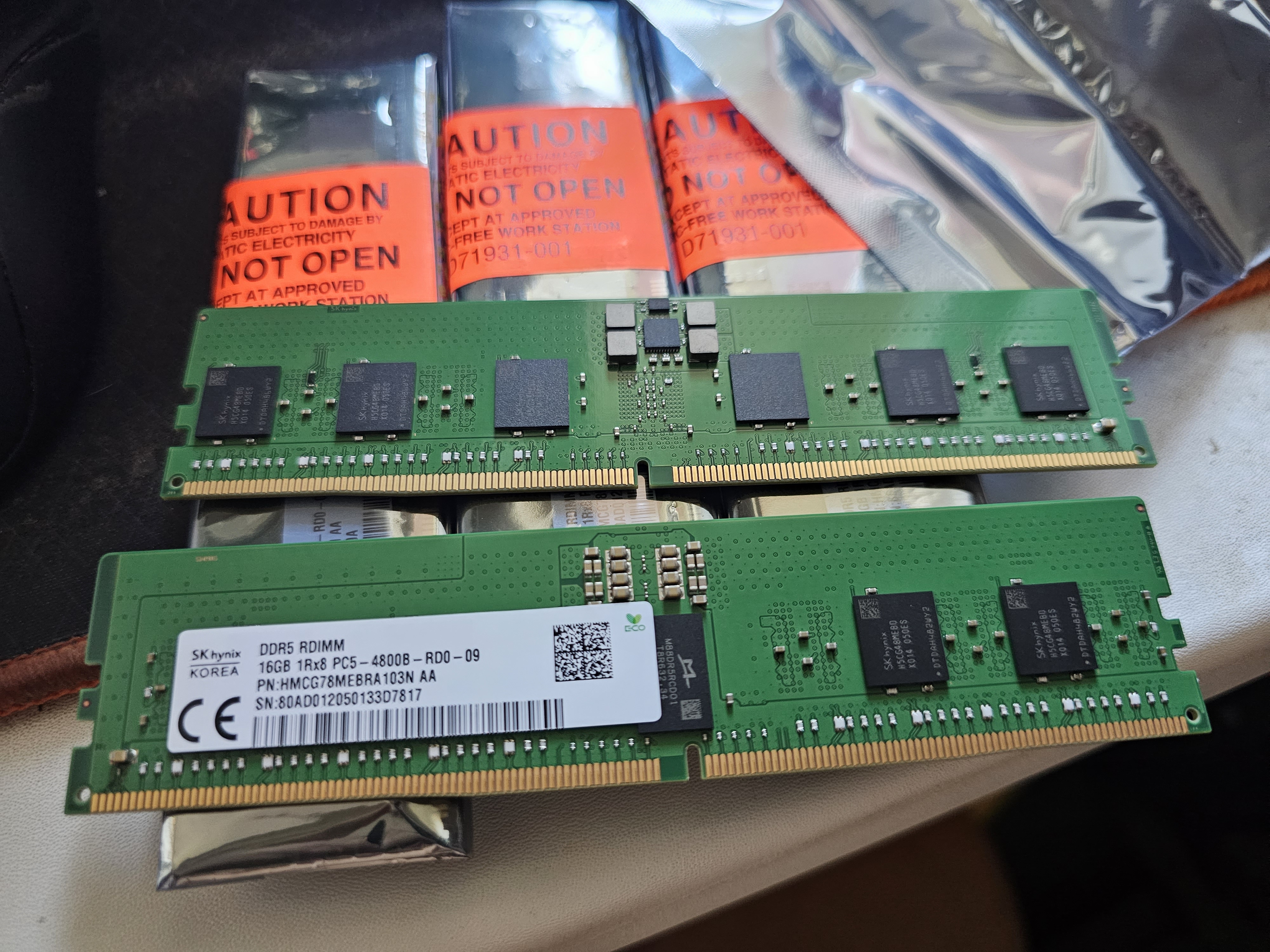

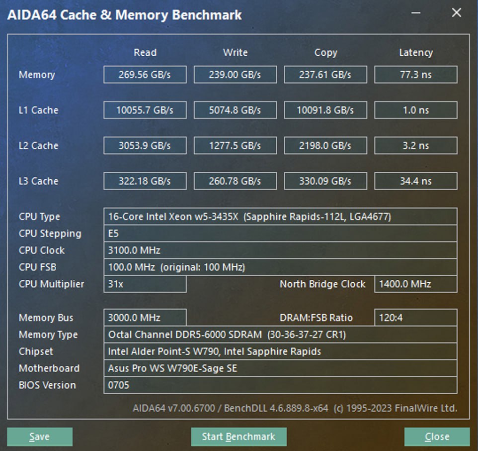

По разгону RDIMM рекомендации все те же, что и для UDIMM?
Asrock Timing Configurator тайминги не видит из ОС, даже Intel XTU их не видит.
6000с30
IMG_20240831_140821_156.jpg [ 136.93 КБ | Просмотров: 1397 ]
память зеленая, Hynix A-die

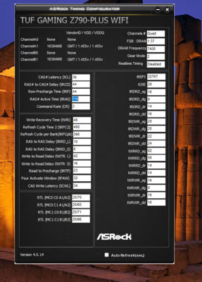

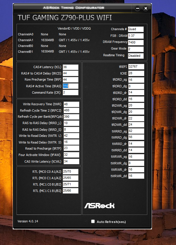

Парни приветсвую!взял плашки Patriot Viper Venom [PVV532G740C36K] 32 ГБ 7400 xmp профиль стабильный,хочу попробовать поднять 7600 ,честно даже не знаю с чего начинать,написали ,что поднастроить вторички ,в ютубе роликов полно ,сыпятся ошибки и некоторых значений в биосе нет,мп ASUS TUF GAMING Z790-PLUS WIFI, проц i5-13600kf, буду рад попробовать если поможете! всем удачи!...и спасибо заранее..
I5-13600kf,TUF GAMING Z790-PLUS WIFI,Patriot Viper Venom [PVV532G740C36K] 32 ГБ, 4070 Super, DEEPCOOL PQ750M [R-PQ750M-FA0B-EU]
Стабильность чем проверял? Скрины бы хоть какие нибудь... (тайминги, тесты)

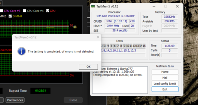

Добрый вечер!36-44-44-110 (было)),110 ужал до 84 ,разницы не заметил,профиль xmp ставил,в биосе,xmp extrim,из таймингов ничего не трогал,сфоткать пока не могу ,на работе до утра спасибо за отклик!проверял каким то мем тестом,3х цикловым(минут15-20)тест качал отсюда
