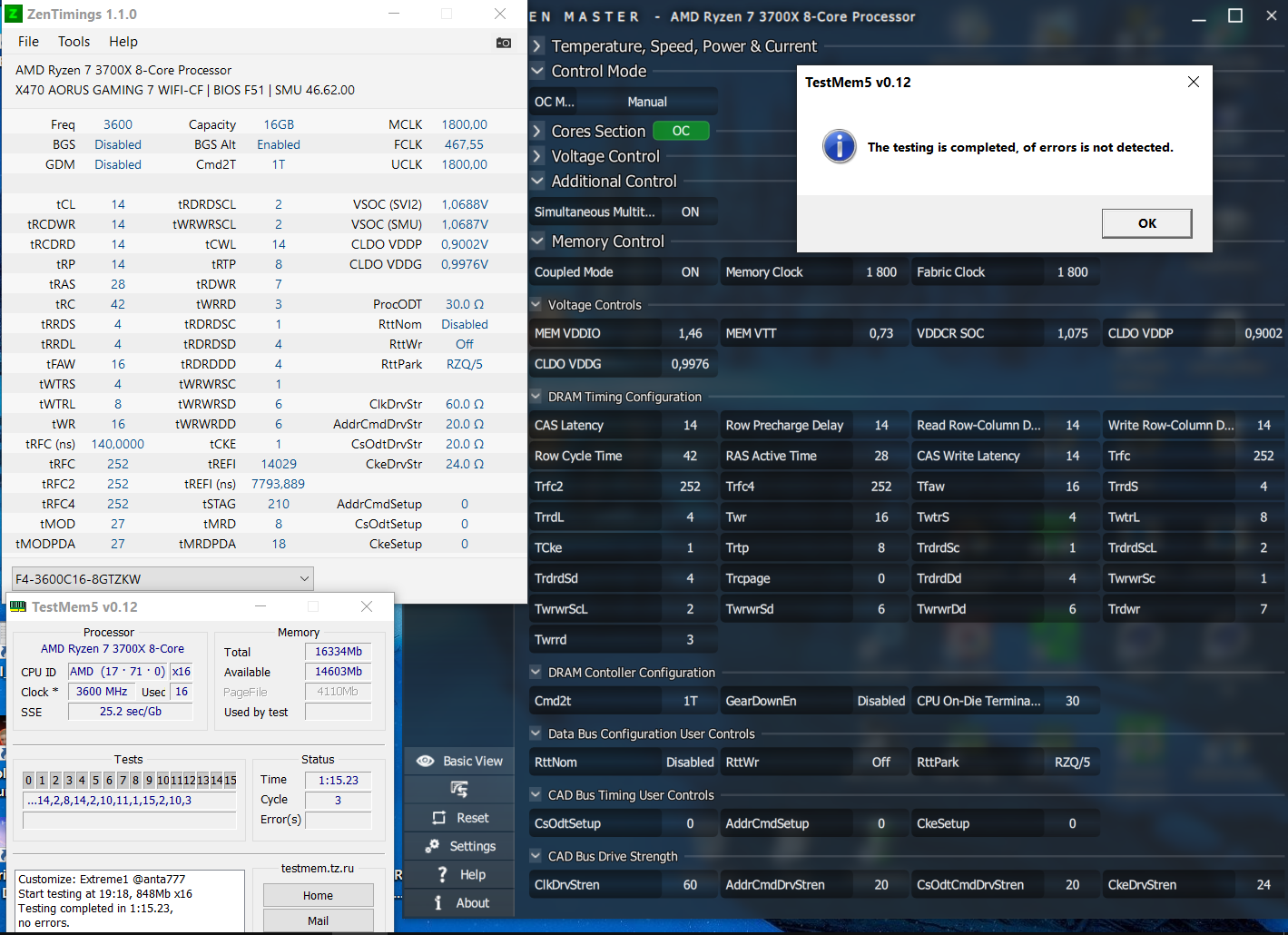

Приветствую.
Заменил мать на C6E, проц 3700X в авто, память разогнал, первичные тесты прошел, но на скрине справа, смущает красная цифра, это нормально ?
Снимок135.PNG [ 287.73 КБ | Просмотров: 1209 ]

Kirillka53 писал(а):
Можно закрепить в соответствующей теме.
Чипы Micron Rev. E(в простонародье E-die)
Закрепить, то что у вас доступа администратора нету к ПК или неправильно выставленные тайминги и ненастроенный проц?
И зачем картинки без спойлера выкладывать непонятно :?:
Добавлено спустя 56 секунд:
Alexsh писал(а):
Есть ли существенная разница между "старыми" Микронами AES и новыми 4U?
Существенной нет, в теме выбора памяти больше развернутой инфы о ревизиях этих.

Подскажите, а как понять, держит ли нормально проц fclk 1900? Тесты все прошел, косяков со звуком вроде нет, да и в целом как будто бы работа нормальная. Значит держит?
И если проходит все тесты, значит ли это что память полностью исправна?
Просто после отвала накопителей на новой системе стали появляться фризы, там где их не было(но не везде), но вроде от частоты озу не зависит, протестил... Не пойму пока в чем косяк
Не факт
Выставить uclk=fclk. В zentiming и\или ryzen master это видно.
Выставить память скажем на 3200, FCLK на 1900 и пройти тесты.

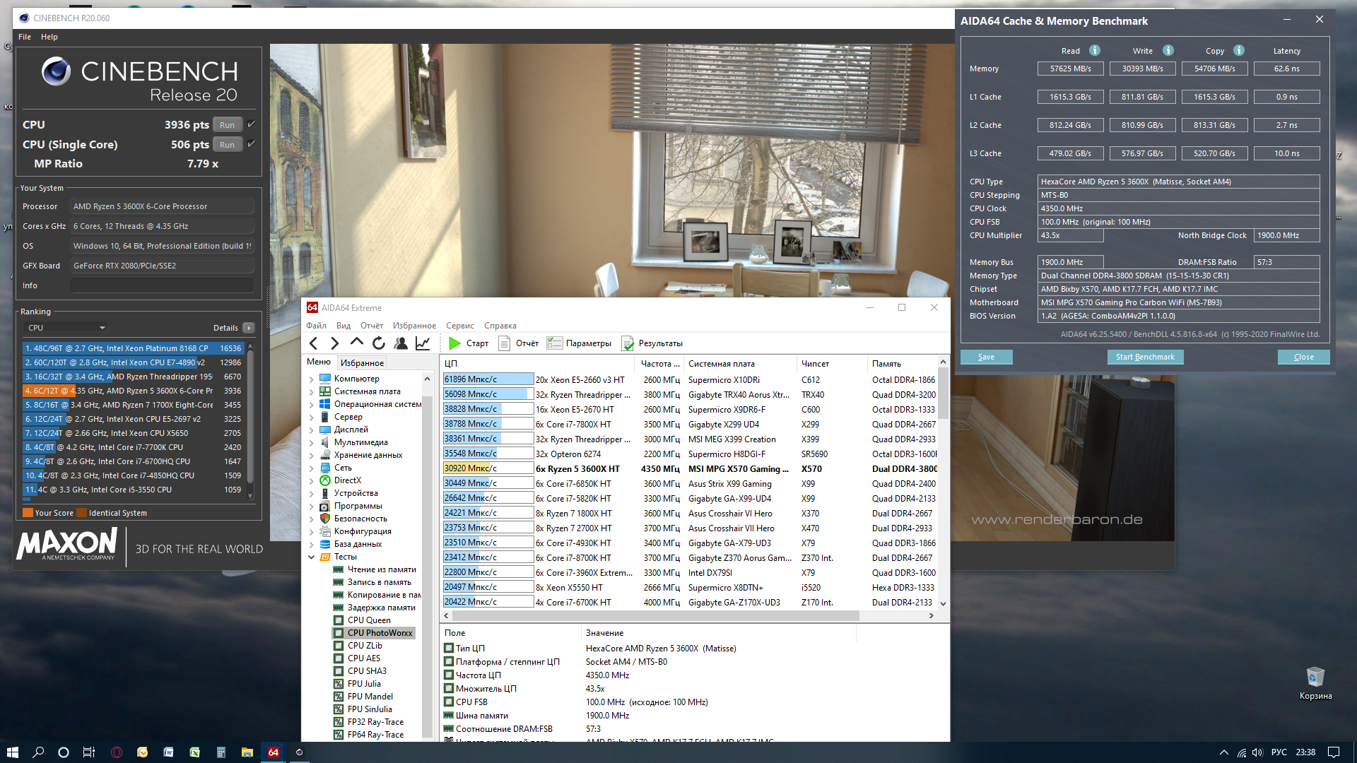

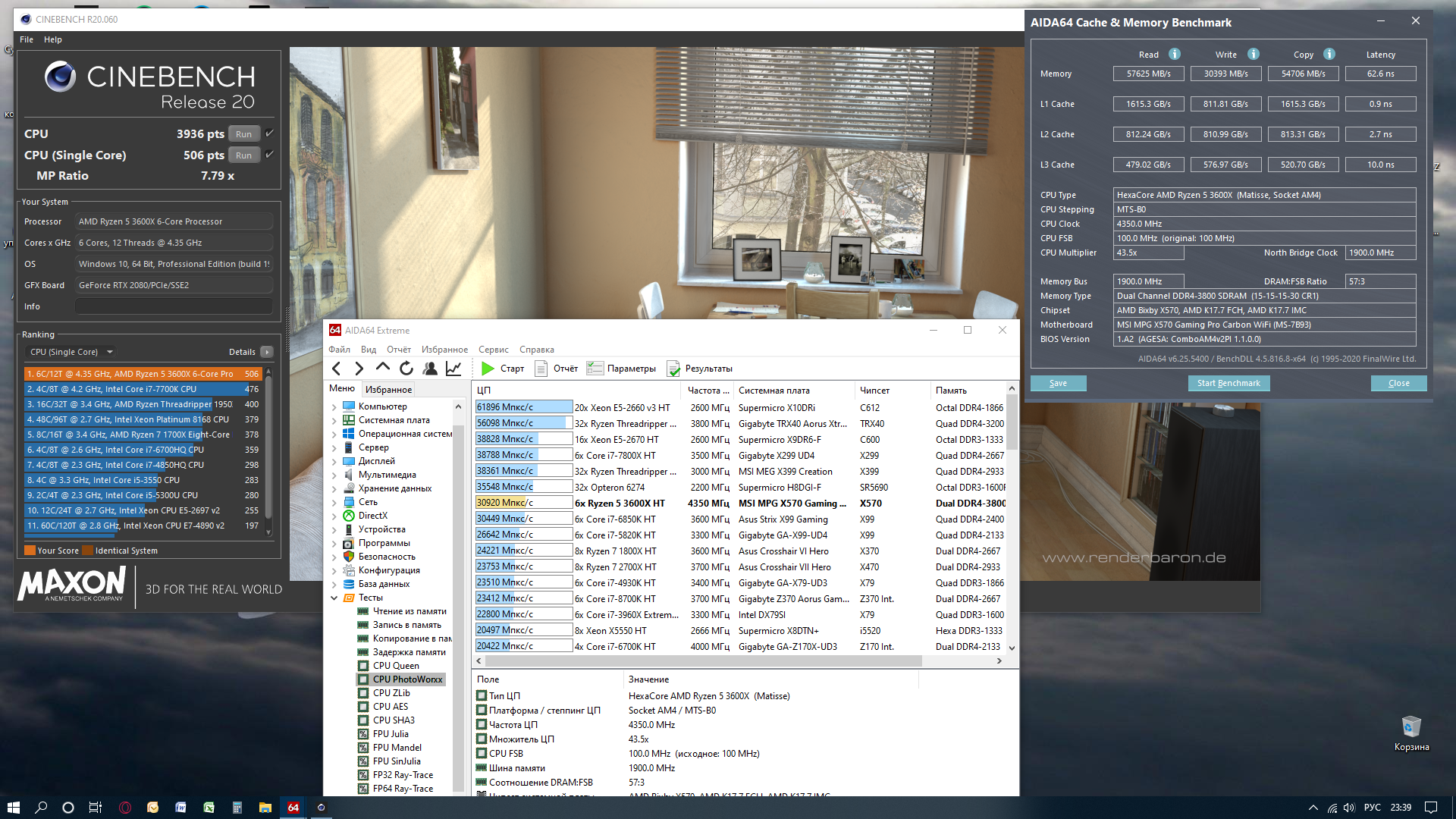

Не знаю где сравнить, но это мои "попугаи"
Снимок экрана (3).png [ 1.37 МБ | Просмотров: 1338 ]
Снимок экрана (5).png [ 1.37 МБ | Просмотров: 1338 ]

SRV1977, ну отличный результат :writer:
