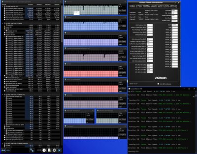

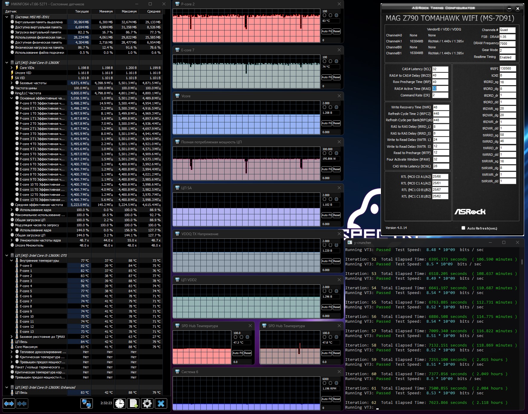

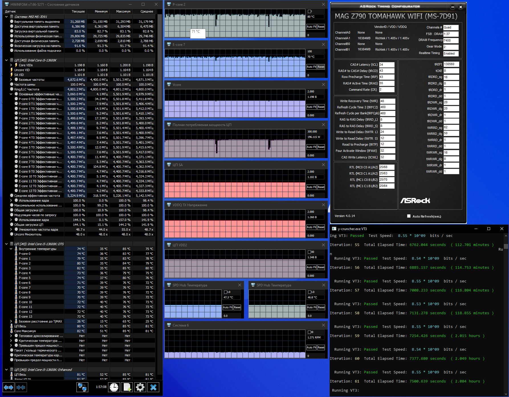

Индивидуально все, но советую изучить вопрос по напряжениям из шапки, по скринам из темы от других пользователей. Могу только подсказать что как раз нужно искать и подбирать VDDQ, так как это напряжение выше/ниже может сыпать ошибки, VDD2 можно задрать сразу до 1,32/1,35, потом подкорректировать при желании. Ну и сво скрин на 7000 и 7400 оставлю для сравнения и одного из случая из многих)
55-44_48_7000-32-130k_Cruncher-60.jpg [ 815 КБ | Просмотров: 2929 ]
55-44_48_7400-34-43-130k_Cruncher60.JPG [ 550.27 КБ | Просмотров: 2929 ]
1. i5 13600K, Z790 AORUS ELITE X WIFI7, Liquid Freezer II-360, Colorful iGame RTX 3080 Advanced, PcCOOLER P5-YS1000-G1F
