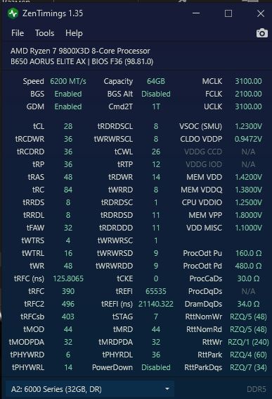

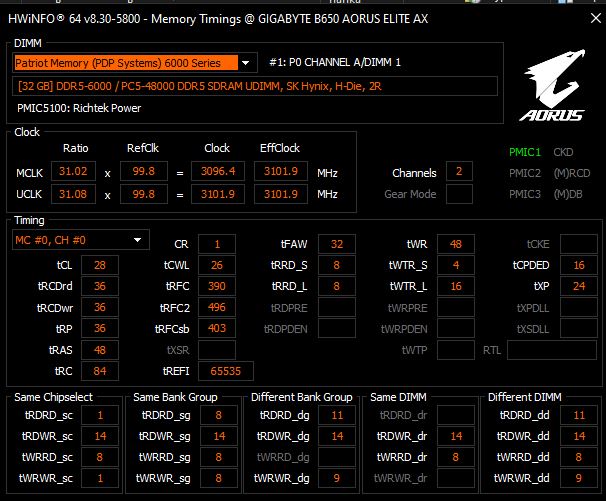

snach13 писал(а):
Hynix h-die. Что еще подкрутить?
Вложение f8c0da5c-9daa-4220-8921-a2df74906b07.jpg больше недоступно
Что еще подкрутить?
Снимок444.JPG [ 71.64 КБ | Просмотров: 2182 ]
Снимок333.JPG [ 51.01 КБ | Просмотров: 2182 ]
Снимок222.JPG [ 295.51 КБ | Просмотров: 2182 ]

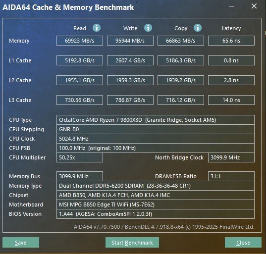

Регистрация: 14.09.2025
shuler37 писал(а):
Что еще подкрутить?
ХЗ, я у себя пока так оставляю. Прошел все тесты, дальше думаю особо нечего крутить тут. Только если браться за всякие нитры/пробовать играться с GDMoff, PD.
zt
ZenTiming6200v2.png [ 37.65 КБ | Просмотров: 2158 ]
aida
aida.jpg [ 92.66 КБ | Просмотров: 2158 ]
