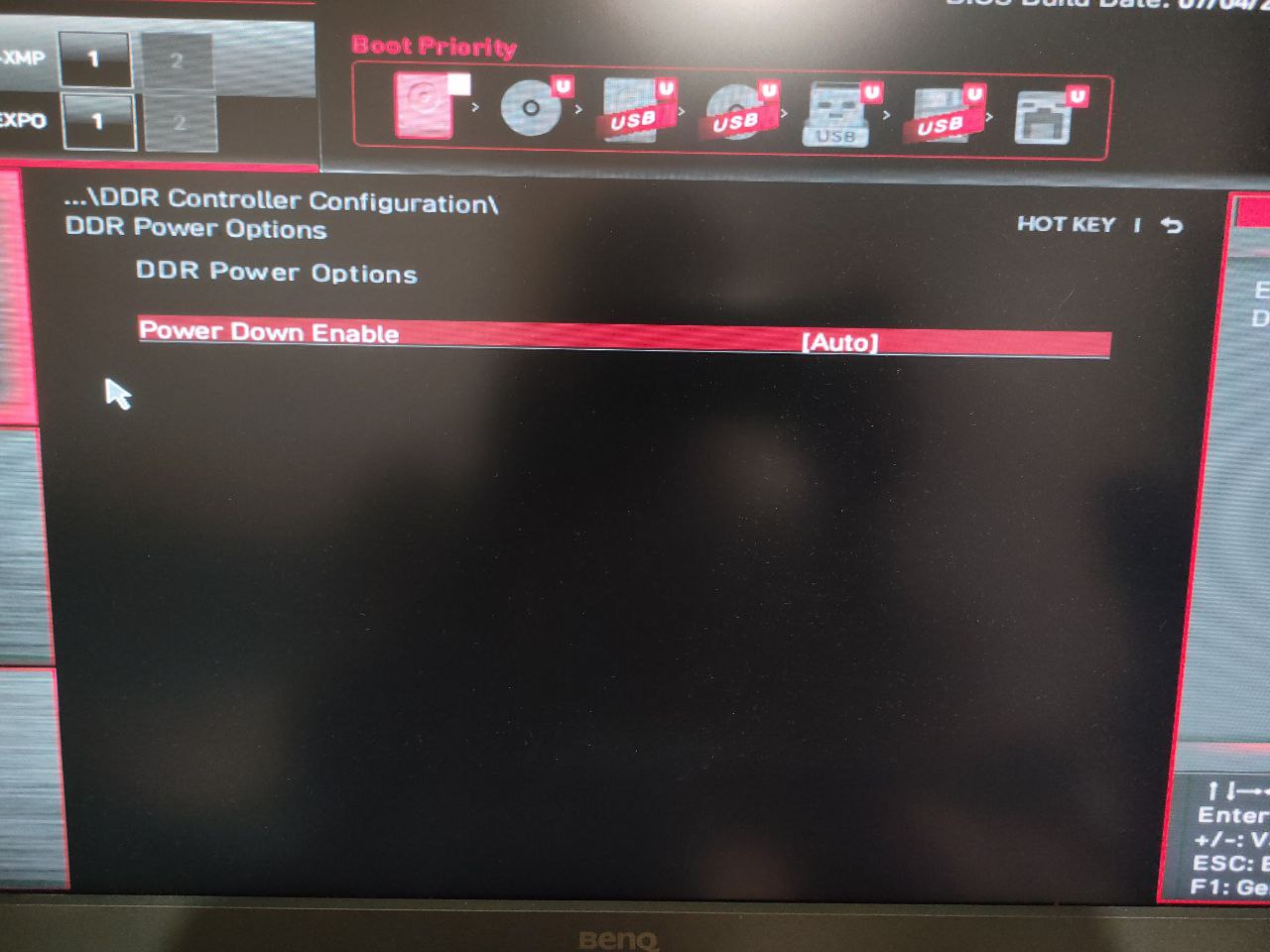

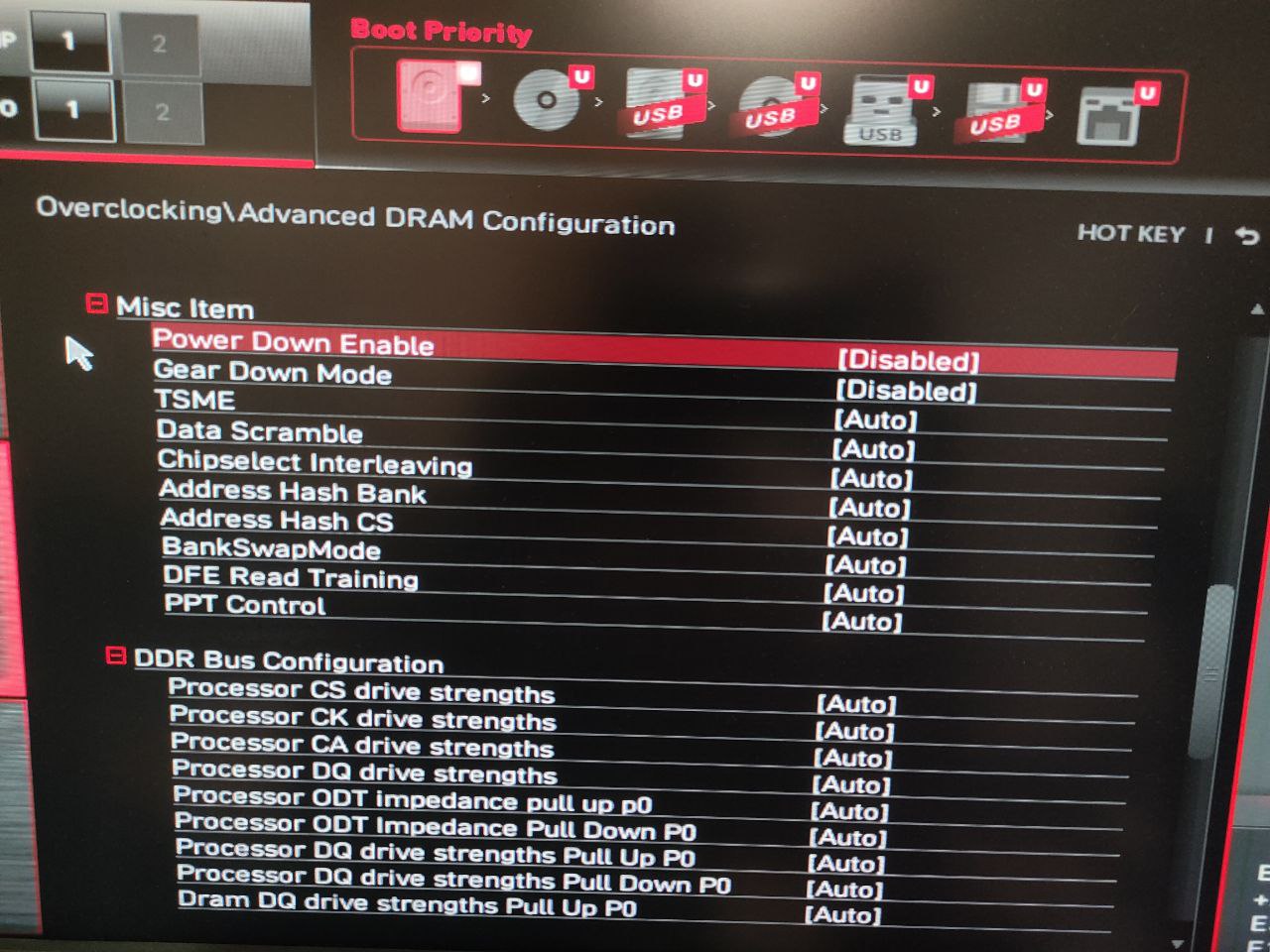

Кстати, хотел спросить.
На моей плате в меню AMD OVERCLOCKING есть подраздел с DDR. И там есть POWER DOWN ENABLE - Auto, это дублирующая настройка того же POWER DOWN ENABLE в настройках тайминга во вкладке OC?

Да, требования агесы, но менять надо только в разделе ОС.

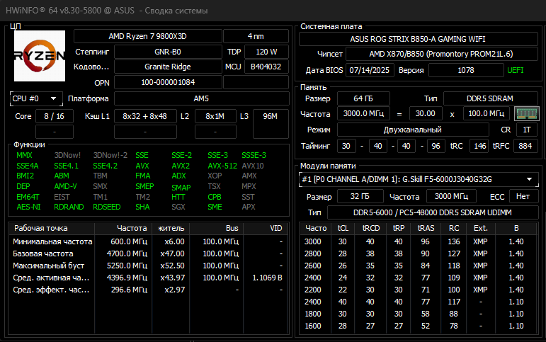

Регистрация: 17.07.2006
Потерянный

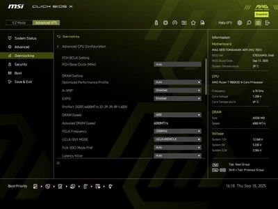

на AMD же нет XMP.
Он называется DOCP/AMD EXPO.
Эти профили включаю, они видят XMP и настройки с модуля памяти подтягивают.
Но в итоге система не стартует.
Может это связано как-то с синхронизацией шины памяти и ЦПУ?
2025-09-18_15-58-35.png [ 37.58 КБ | Просмотров: 1328 ]

Потерянный так я когда включаю DOCP то он берет настройки XMP. Если это оно и есть, то наверное работает XMP.
А долго первый старт это сколько примерно можно ждать?
Руками выставить настройки из XMP и попробовать? Ок, попробую. Спасибо.

Потерянный 3 минуты ни разу не ждал. Очень полезная инфа, спасибо!
В перечне разгонных профилей только: DOCP1/2/Tweaked/Manual/Auto
Все)
Старт 1 м 20 с. Да, все получилось! Спасибо!)))

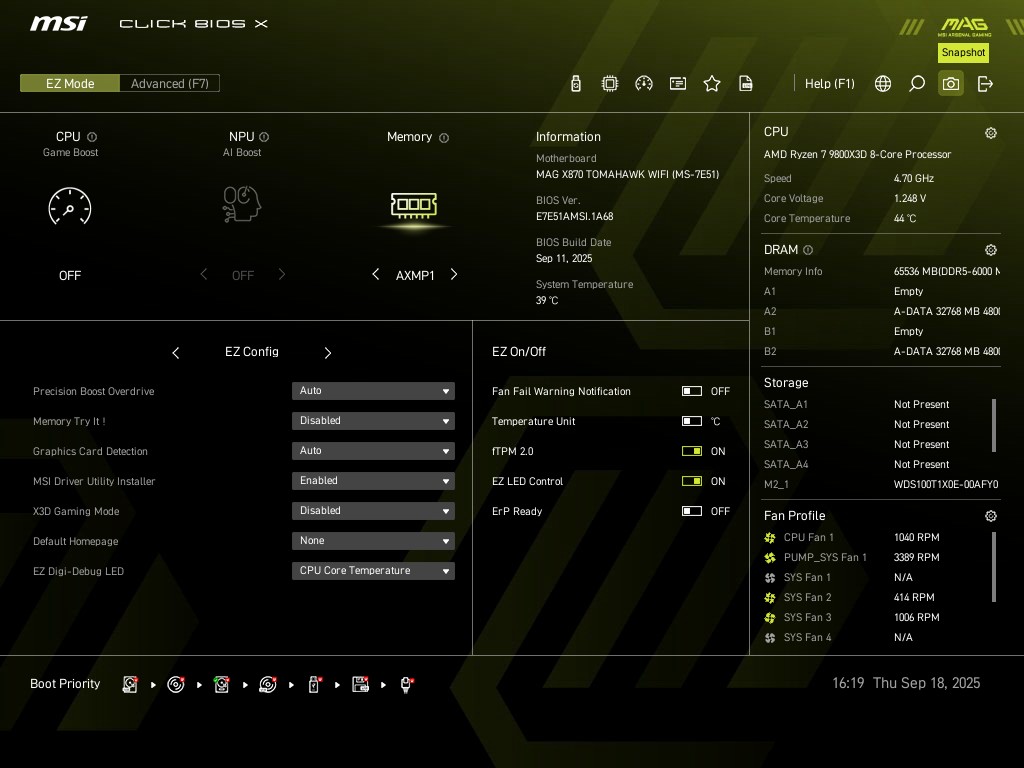

2025-09-18_16-24-58.png [ 37.46 КБ | Просмотров: 1311 ]
Регистрация: 17.06.2025

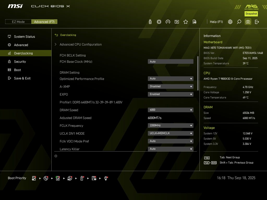

ну фиг знает ..у меня есть хМР
MSI_EZ Mode_[2025-09-18-16-19-04].jpeg [ 110.61 КБ | Просмотров: 1310 ]
MSI_Overclocking_[2025-09-18-16-18-39].jpeg [ 104.4 КБ | Просмотров: 1310 ]
AMD 9800X3D/ MSIX870 TOMAHAWK/ADATA XPG Lancer 64ГБ 6000CL26/Radeon RX 7900 XTX Taichi/ DEEPCOOL PQ1000M/34"Samsung Odyssey G8 G85SD

Intel XMP Это профиль разгона памяти Intel. Он не ДЛЯ Intel. Они просто его "придумали". EXPO то же самое от AMD.

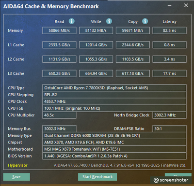

Регистрация: 20.03.2021
Потерянный писал(а):
выстави ..сразу упадет
tREFI 65535
tRFC 372
Оказалось в BIOS была настройка, которая подркучивает эти ещё некоторые параметры. Теперь у меня latency 67-69.
Что ещё можно сделать, чтобы добиться ещё более низкого latency?
img-2025-09-15-22-27-20.png [ 124.04 КБ | Просмотров: 1145 ]
