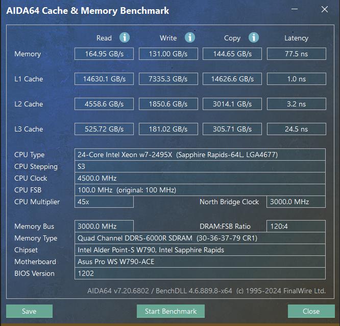

romt, а не сталкивались с тем, что CR2 не едет? Просто нет старта, даже на заведомл стабильной памяти в стоке ставлю CR2 и все. Только кнопку Clear CMOS тыркать. Mem OK и Retry не дают ничего. Только с CR1 есть бут
Да нет! Вроде все достаточно стабильно. Только кэш поставил на 2800, тк на 3000 оффсет дабавлять пришлось 0,45В.
21.jpg [ 75.66 КБ | Просмотров: 3029 ]
Xeon W7-2495X-5ГГц/СВО-2x420ACool/ASUS PRO WS W790ACE/RTX5090OC+Alphacool/RDDR5-CL32-128Gb/2xIntelP905+2M.2S980pro+VROC4xS960pro/42"ASUS OLED

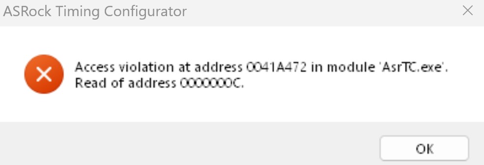

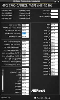

скиньте плиз ссылку кто нибудь на загрузку новой версии ASROCK Timing Configurator.

little fish писал(а):
скиньте плиз ссылку
DDR-5 на платформе Intel. Статистика разгона, советы, обсуждение результатов. #18259214
https://drive.google.com/file/d/1-PdgLk ... yhXtz-tiS3
