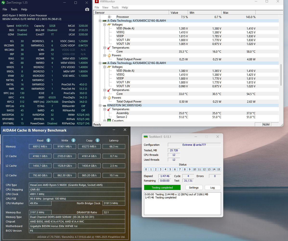

Только она у меня немного выпендривается на старом биосе 1512 и не хочет 8400 с GDM OFF стабилизироваться, на 90% склоняюсь к тому что в биосе дело ибо на всем что ниже 8400 она чуть сильнее даже CUDIMM 9600 комплекта (на котором 8400 GDM OFF легко). Надо проверить ее на новых релизах биосов.
Вот что она может, все минимум по пол часа в Карху :
6000 @ 26-16-36-32 при 1.45/1.45
6000 @ 24-16-36-32 при 1.62/1.50
6200 @ 26-16-38-32 при 1.50/1.50
6400 @ 26-16-38-32 при 1.60/1.55
6600 @ 26-16-32-34 при 1.70/1.55
8000 @ 34-16-47-42 при 1.45/1.45
8000 @ 32-16-47-42 при 1.65/1.55
8200 @ 34-16-47-42 при 1.52/1.45
8300 @ 34-16-49-44 при 1.60/1.50
8400 @ 36-16-49-44 при 1.60/1.50 *для 8400 пришлось включить GDM

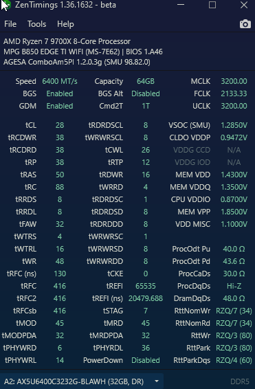

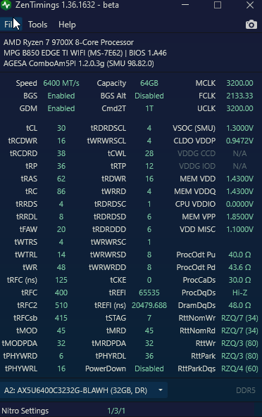

Не могу пройти тест TM5 при Extreme@anta777 сыпет ошибки, хотя Kahru 10 часов, aida64 1.5 часа, TM5 от v3@1usmus 1.5 часа проходятся без ошибок!
нынешние Zentimings:
2025-09-22 02_58_36-System Info.png [ 36.9 КБ | Просмотров: 2657 ]
Может вольтаж нужно поднять? Или температуры слишком высокие (в пике память доходила до 58 градусов при стресс тесте Extreme@anta777)? Или какие-то параметры конфликтуют?
Пожалуйста, подскажите что делать? Где может быть проблема? Прошу помощи!

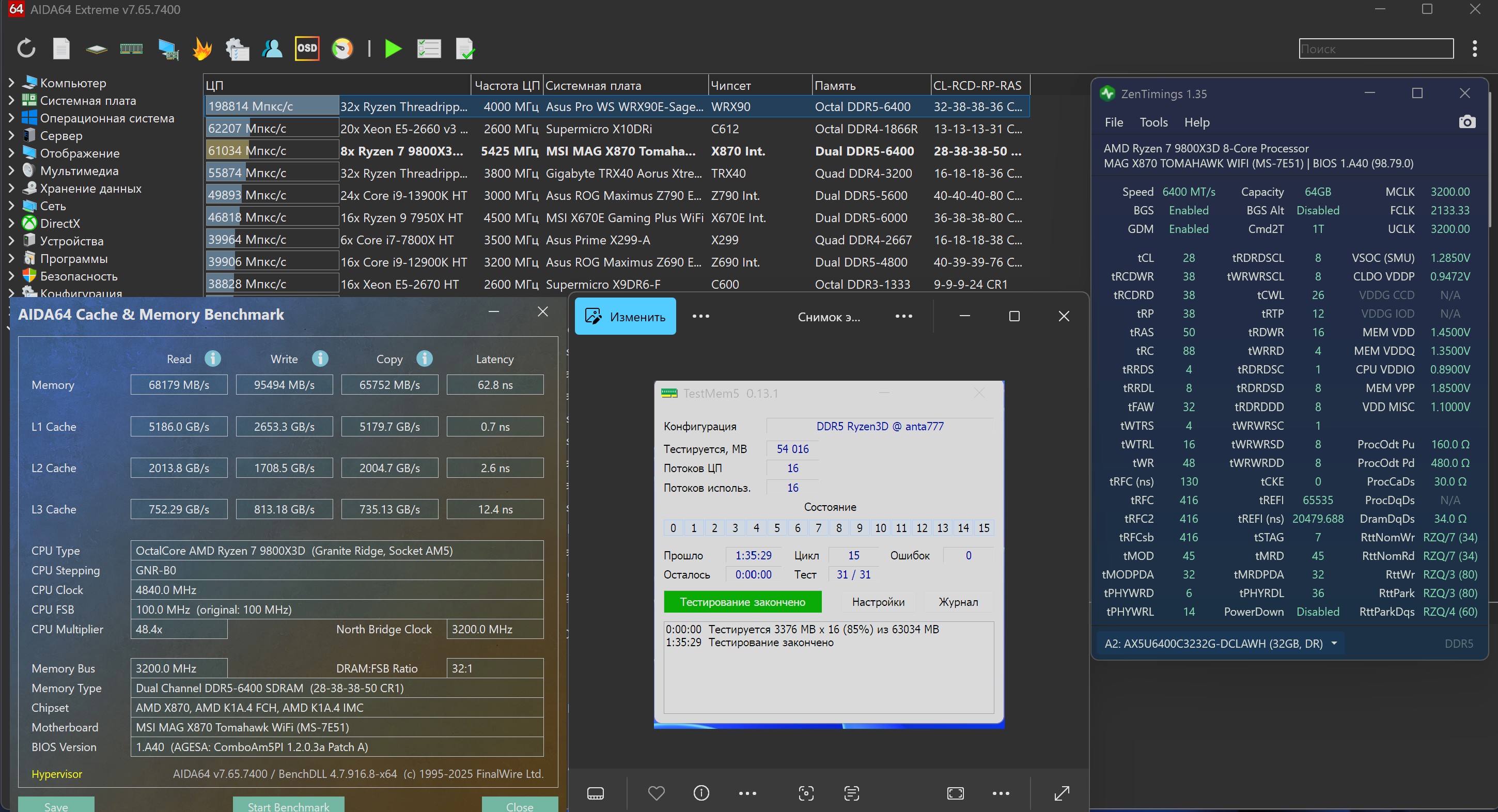

если брать шапку темы ..у тебя неправильно тайминги настроены
давно тестил ..можно и улучшить ..но тесты проходил ..обдув стоит
6400-28-стаб фулл.jpg [ 823.53 КБ | Просмотров: 2641 ]

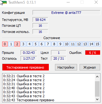

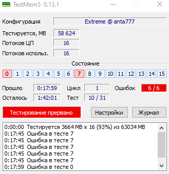

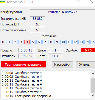

Несколько раз делал перетест и всё равно эти ошибки (иногда это 0 и 1, иногда 0 и 6 ошибки теста):
2025-09-22 16_09_14-TestMem5 0.13.1.png [ 10.4 КБ | Просмотров: 2454 ]
Вот скрин зентайминга (никак не могу увеличить выше 1.430v нигде, любое значение выше 1.430 сбрасывается на 1.430)
Пробовал и менял даже 4 на 8 и ничего не менялось в таймингах, всё равно ошибки.
2025-09-22 16_09_37-ZenTimings 1.36.1632 - beta.png [ 36.11 КБ | Просмотров: 2454 ]
Если не затруднит, пожалуйста, не могли бы сделать скриншоты в биосе ваших настроек и важных изменениях?
Может быть я что-то где-то не туда нажал или значение какое-то я не ввёл в биосе.
Я не могу найти нигде ProcOdt Pu/Pd и DramDqDs, чтобы сделать как у вас на скриншоте, может быть из-за этого проблемы? Или что-то ещё я упускаю или не знаю.

Web Tom
Снижайте частоту памяти и fclk до 6000/2000, а procodt оставляйте в авто.
да, высокие. Карху греет значительно меньше, вот тест и проходит. ставь активное охлаждение или менее агрессивные тайминги

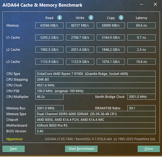

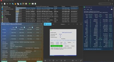

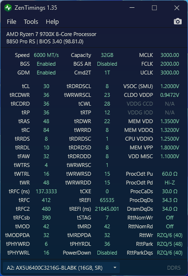

Здравствуйте! Люди добрые, подскажите пожалуйста, почему не могу добиться Latency хотя бы в 65ns. Курва стоит -30 и все. Что не так делаю? Или оперативка такая? Может винда? Фоновые задачи отключены. Хочу остаться именно на 6000Мгц
ZenTimings_Screenshot.png [ 40.66 КБ | Просмотров: 2358 ]
AIDA64 2.png [ 269.98 КБ | Просмотров: 2358 ]
DDR5 2.png [ 155.21 КБ | Просмотров: 2358 ]
Регистрация: 17.06.2025
у меня давно стоит на 6000сл26
а так ты все правильно вбил

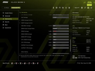

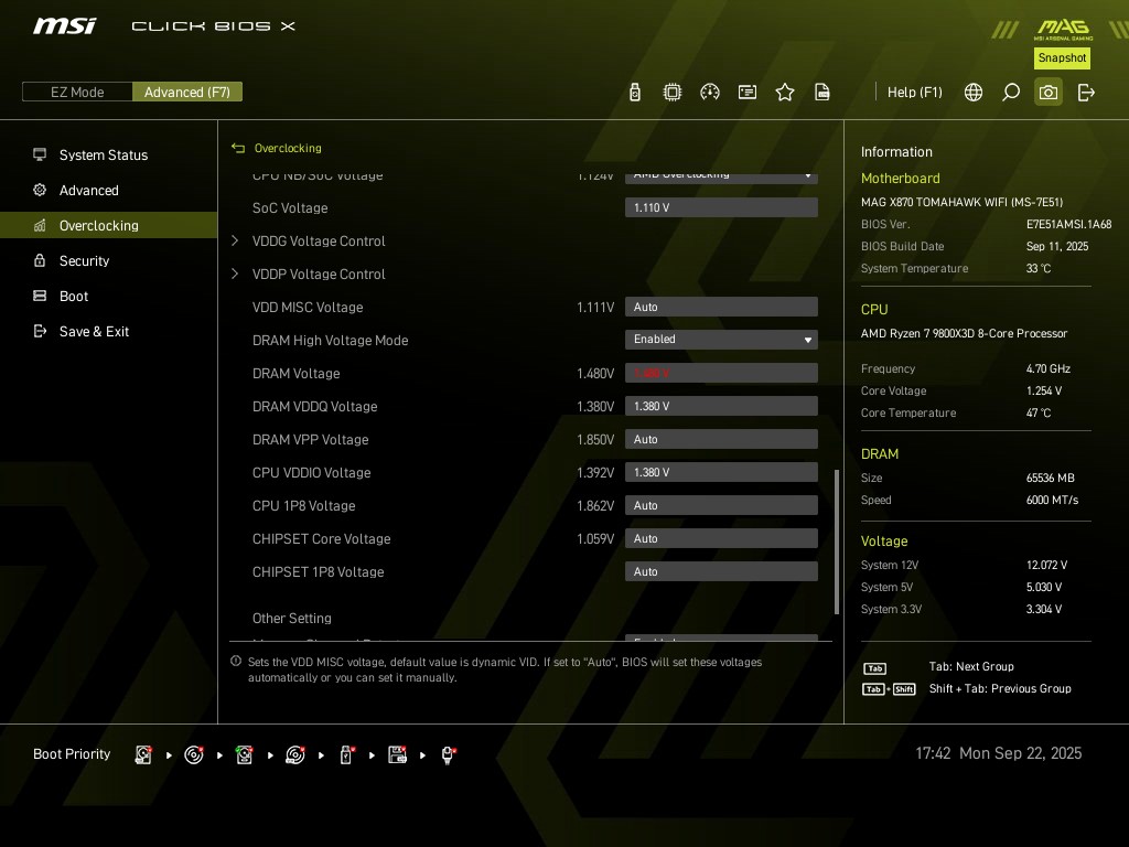

есть память где заблокирован контролер напряжения..выше 1.43в не поставить
в биосе должна быть настройка для разблокировки dram high voltage mode.если ее нет то память всегда будет 1.43в
MSI_Overclocking_[2025-09-22-17-42-59].jpeg [ 114.33 КБ | Просмотров: 2406 ]
попробуй CL30 gоставить и обув вентилятором
Нужно брать CL26
Отключить GDM и SVM
Nitro 1-2-0-8x-8x
Ужать все остальные тайминги
или 6400-30сл
image_2025-09-10_09-26-41.png [ 570.96 КБ | Просмотров: 2349 ]
AMD 9800X3D/ MSIX870 TOMAHAWK/ADATA XPG Lancer 64ГБ 6000CL26/Radeon RX 7900 XTX Taichi/ DEEPCOOL PQ1000M/34"Samsung Odyssey G8 G85SD
