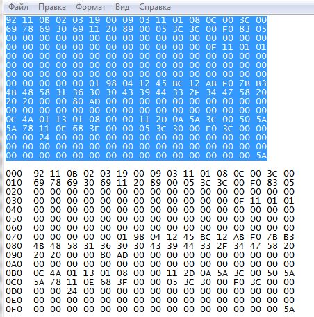

Если кому то пригодится, я более подробно описал XMP профили DDR3:
Код:
Adr#1 - назв (1 step)      - Adr#2
0B2 - Enable Profile (00,01,02,03)
0B3 - XMP Revision
0B4 - MTB Dividend      - 0B6
0B5 - MTB Divisor      - 0B7
0B8 = FTB_Dividend+FTB_Divisor   = 0B8
0B9 - Module VDD Voltage   - 0DC
0BA - Min SDRAM Cycle Time   - 0DD
0BB - CAS         - 0DE
0BC - CAS Latencies Supported ? - 0DF
0BD - CAS Latencies Supported ? - 0E0
0BE - tWCL (1 - 0.125ns)   - 0E1
0BF - tRP (1 - 0.125ns)      - 0E2
0C0 - tRCD (1 - 0.125ns)   - 0E3
0C1 - tWR (1 - 0.125ns)      - 0E4
0C2 - tRAS (256 - 32ns)      - 0E5
0C3 - tRAS (1 - 0.125ns)   - 0E6
0C4 - tRС (1 - 0.125ns)      - 0E7
0C5 - tREFI (1 - 0.125ns)   - 0E8
0C6 - tREFI (256 - 32ns)   - 0E9
0C7 - tRFС (1 - 0.125ns)   - 0EA
0C8 - tRFС (256 - 32ns)      - 0EB
0C9 - tRTP (1 - 0.125ns)   - 0EC
0CA - tRRD (1 - 0.125ns)   - 0
0CB - tFAW (256 - 32ns)      - 0EE
0CC - tFAW (1 - 0.125ns)   - 0EF
0CD - tWTR (1 - 0.125ns)   - 0F0
0D0 - CMD Rate Mode (10 - 1T)   - 0F3
0D2 - Memory Controller   Voltage - 0F5
Frequency = MTB Divisor * 1000 / Min SDRAM Cycle Time
Crash подскажите пожалуйста земляку, я не осилил, как кодируются значение CAS Latencies Supported в зависимости от того какие нужны CAS.
Для 7,8,9 - нашёл в одном дампе значение "38"(HEX) - как оно получается, если не секрет?
Или для 7,8,9,10 - какое получится значение?...
В любом случае пока почти не осилил понять и еле подобрал нужное значение "78"(HEX)...

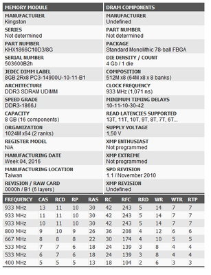

Есть такие модули, получилось зашить в них профиль под 2133? Если да, можете поделиться прошивкой?
Информация о планках в прикрепил скрине.
Буду благодарен если подскажите как зашить в модули данную частоту, потому как не силен в этом деле.
Захват.jpg [ 114.41 КБ | Просмотров: 3304 ]
icq: 371922765

Никто не подскажет, почему так, на этикетке HX318C10FK2/16 в SPD KHX1866C10D3-8G ?
Память была куплена в магазине в 2016 году.
icq: 371922765
Регистрация: 24.10.2008
neo3703 писал(а):
HX318C10FK2/16
Потому что это артикул кита,
neo3703 писал(а):
KHX1866C10D3-8G
а это артикул одной планки
Регистрация: 01.02.2010
Откуда: Харьков
Артикул одной планки из этой серии выглядит так HX318C10F/8 но аж никак не KHX1866C10D3-8G и такая маркировка была на более старых планках на них еще Генезис писали а на этих Фури.
Похоже в єти планки просто шьют профили от KHX1866C10D3-8G даже не думая менять артикул.
Сколько максимально возможно зашить профилей на такие планки?
icq: 371922765

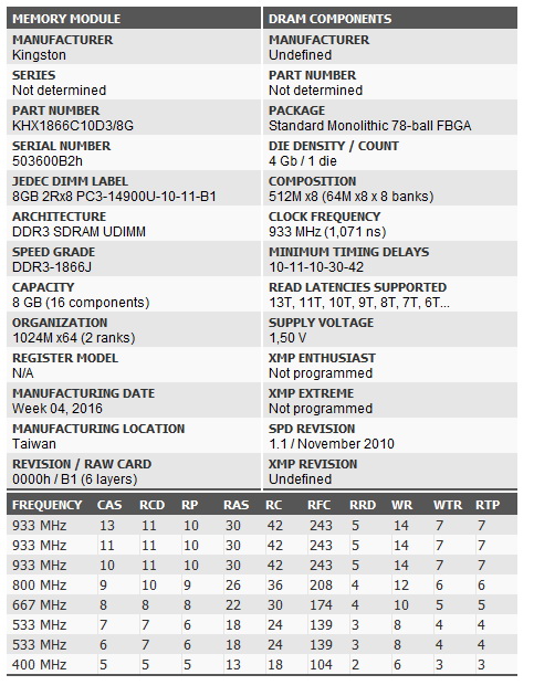

Регистрация: 19.06.2015
Приветствую, кто давно в теме поясните новичку, впервые сталкиваюсь с ремонтом оперативной памяти, стоят две планки KHX1866C9D3K2-4GB, одна вышла из строя ПК с ней не проходит post, снял дамп с рабочей планки демкой тайфуна, spd флешка в UDFN−8 или TDFN−8 маркировка 34С по даташиту это 2Kbit I2C ну дамп весит 256 байт, выпаял с проблемной планки флешку для заливки дампа, но не записывает программатор, даже не может считать, с рабочей аналогично :?: , потом проверил программатор на SPD DDR2 планке все работает, читает и записывает, я так понял это защита от записи, только защита же вроде программная а я флешку сдул, или это надо покупать аналог без защиты :bandhead:
Регистрация: 01.12.2002
Mordoc, если программатор не может даже считать SPD, то это точно не из-за программной защиты. Программная защита всего лишь защищает ячейки от перезаписи постоянно или реверсивно, но не ограничивает к ним доступ. Проверьте, обеспечивает ли Ваш программатор доступ к ППЗУ в корпусах DFN-8. На всякий случай дешифровка маркировок http://softnology.biz/tips_dfnchips.html
в общем под микроскопом навесил на проводках флешку 34W02 в корпусе TSSOP-8 с залитым дампом, планка не определяется спикер матерится на ее отсутствие, выходит банкам поплохело, или я неправильно дамп собрал, делал так, тайфуном сохранил в текстовом файле, потом байты скопировал в окно HEX редактора и сохранил
Снимок.JPG [ 83.12 КБ | Просмотров: 2288 ]
Mordoc, Если дамп снят с аналогичного модуля с тем же самым Part Number, то SPD корректно и не требует правки. Попробуйте прозвонить все контакты на модуле, отвечающие за доступ к ППЗУ SPD.
Crash, дамп снял второго модуля с комплекта DDR3, сохранил в текстовом файле так как демка тайфуна не сохраняет в бинарном виде, я ничего не правил просто скопировал байты с текстового файла и сохранил в HEX редакторе, звонил, все пины флешки приходят на гребенку, на землю не посажены, сопротивления совпадают с рабочим модулем плюс минус 5-10 Ом, думаю еще взять программатор CH341A на нем попробовать залить, не в курсе сколько жрут исправные DDR3 планки, хочу подать 1.5V и сравнить
p.s. кто нибудь подкиньте название программатора который точно шьет епромки 34 серии, нашел SEEProg SPI v.2.25 и RT809F но какие то противоречивые отзывы
проблема не в SPD микрухе, подал 1.5V на VDD потребление 500 миллиампер греется один чип остальные холодные, искать одну штуку не вижу смысла, разве что переделать на 2гб
