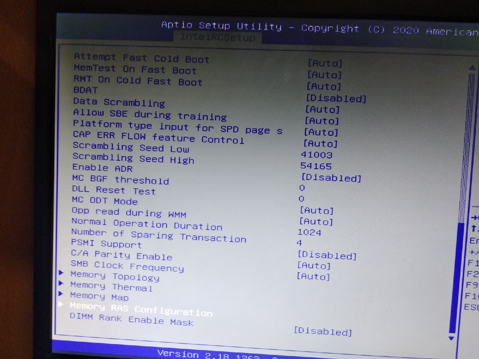

А так, варианты:
1. искать надо лучше(пункт называется мемори термал)
hq5Zb-Z-eRk[1].jpg [ 413.26 КБ | Просмотров: 7205 ]
2. открывать самому в AMIBCP(есть в S3TurboTool https://github.com/Koshak1013/Huananzhi ... WTHv1b.rar)

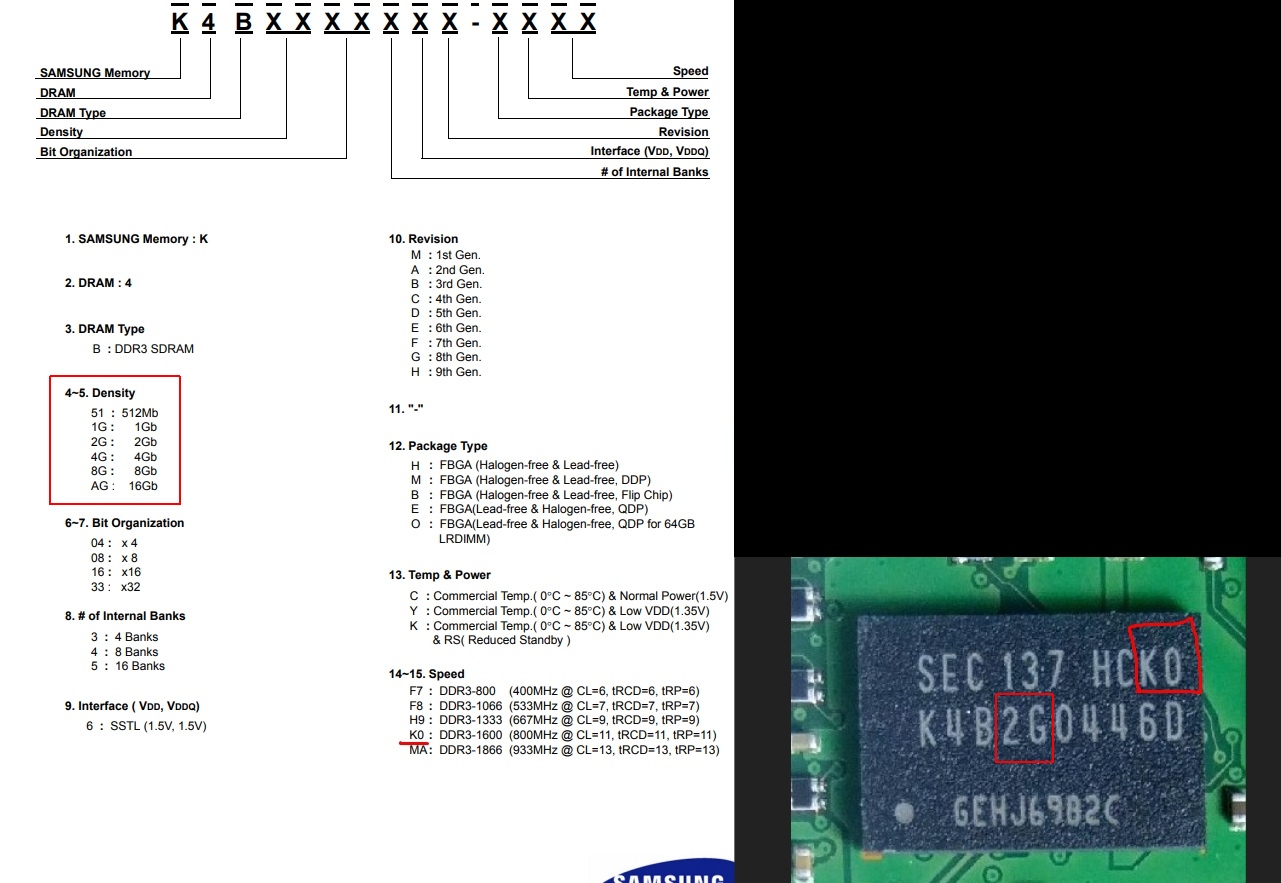

"tRFC должно быть:
Для 1G кратность 1
2G кратность 2
и так далее."
а так как у тя там сборная солянка ... то поглядишь и сам решишь :D
