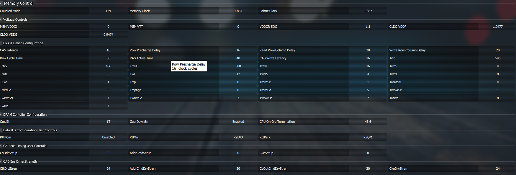

Подскажите пожалуйста, недостаточный вольтаж cldo_vddg, cldo_vddp может являться причиной микростаттеров как в случае с недостаточным soc?
Безымянный.png [ 404.78 КБ | Просмотров: 1167 ]
Безымянный2.png [ 113.13 КБ | Просмотров: 1167 ]
вроде все по правилам сделал, просто когда выставляю авто он их ставит
cldo_vddg 1.1481
cldo_vddp 1.0979
что высоковато имхо
все тесты проходит разумеется без ошибок, просто до этого стояли в авто как и некоторые второстепенные тайминги, вчера довел все до ума казалось, но вот ловлю редкие микростаттеры
пытаюсь понять где искать

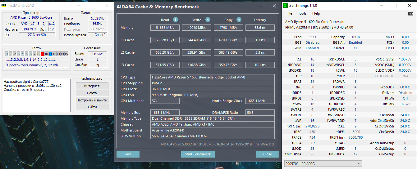

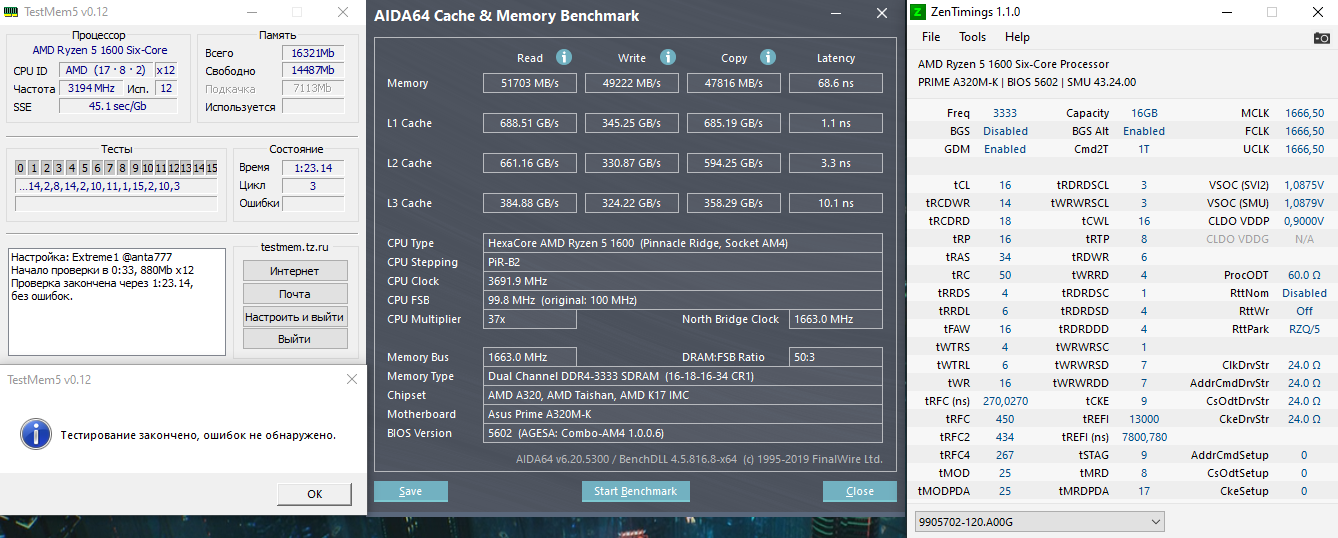

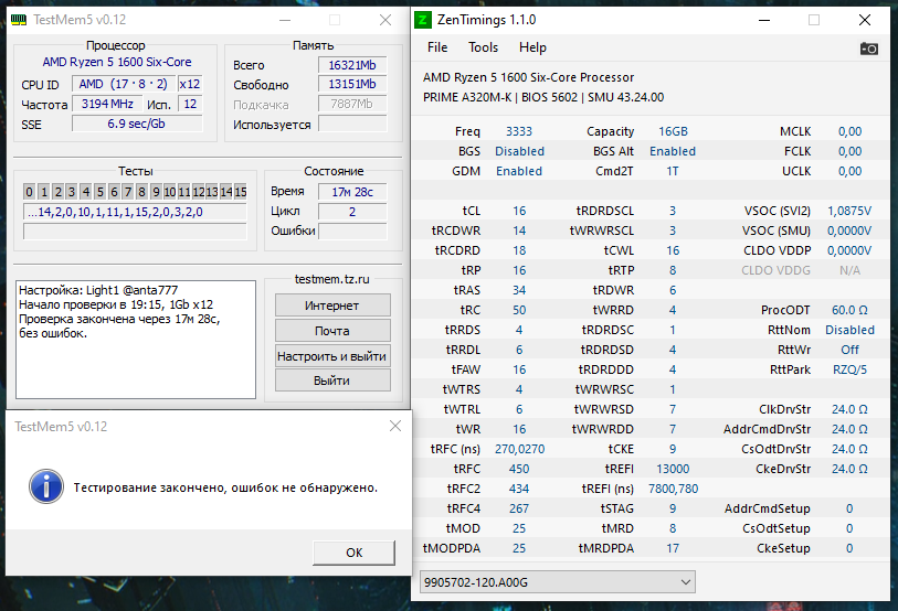

Вновь хотел бы обратиться сюда за помощью с моей няней, нарнией.. анимешной памятью, в общем-то
Какой параметр можно поднять, может я чего пережал.. После выключения-включения, появляются ошибки, в прошлый раз мне помог лишь сброс биоса и выставления загрузочного профиля со всеми настройками, даже повышение tRFC до 500, tRC до 52, tRAS до 36 - не убрало их
А после сброса биоса их и не было, но сейчас опять появились..
Как такое возможно, когда неделю назад она прошла экстрим пресет - мне не понятно
Так же как мне кажется, в играх присутствуют микро-фризы, хоть и через раз, а в стоке их не было, отсюда и выводы, что я где-то мог накосячить
Так же при GDM off - падает задержка на 0.6~ нс, на ошибки вроде не повлияло, но сейчас GDM - on, и ошибки есть
Все вольтажи на авто, за исключением DRAM - 1.3v, CLDO VDDP 0.9v
Комментарий к файлу: текущая ситуация
нарния.png [ 345.26 КБ | Просмотров: 1615 ]
Комментарий к файлу: неделю назад
да.png [ 214.73 КБ | Просмотров: 1615 ]
UPD: перезагрузил пк :oops:

xyligano писал(а):
вносим сначала правки красным. тестируем
стабильно? добавляем зелёное
стабильно? пробуем синее
пока я статью рожу пройдёт время, которого нет пока
поэтому напишу тут. разберетёсь
из калькулятора в калькулятор бегает ошибка
тайминг WRRD
там для всех чипов одноранков вам советуют 1
для двуранков вроде 4
это ошибка и фактическое пережатие тайминга
вам стоит выставить авто при первой настройке таймингов для WRRD, т.е. когда забиваете только первички ещё и посмотреть что считает плата сама
обычно там 3 для одноранков и 7 для двуранков
эти значения и стоит фиксировать
прирост находится сразу и даже в игровых бенчмарках
можно поиграться в околозначениях для стабильности.
но в общем и целом 1 там бывает только на очень высоком напряжении (1.5в+)
Добавлено спустя 3 минуты 39 секунд:
и второе - не смог найти никакого оправдания пережатию RAS на райзен
на самсунг бидай его можно зажимать. но там можно зажимать всё
на всём остальном смысла ноль. чаще всего расслабление тайминга ведёт к улучшению, если брать в расчёт большой пакет тестов
так что RAS = CL + RCDRD + 4
там какие-то 200 баллов вы теряете в фотоворксе, но в остальном становится только лучше
и почти всегда получается дополнительно поджать RC, что гораздо важнее

Регистрация: 09.09.2020
Откуда: Kyiv
У меня пока после той перезагрузки вроде проблем не было, даже с фризами, будто все само починилось
за информацию про tRAS, tRC и tWRRD спасибо, завтра попробую, тут ещё прикреплен скриншот с 3400, но она у меня даже с 20 таймингами не едет, при любом вольтаже, от 1.31 до 1.35в, поэтому я и остановился на 3333 1.3в
Ещё стоило бы GDM протестировать, ведь его отключение снижает латенси почти на одну наносекунду
