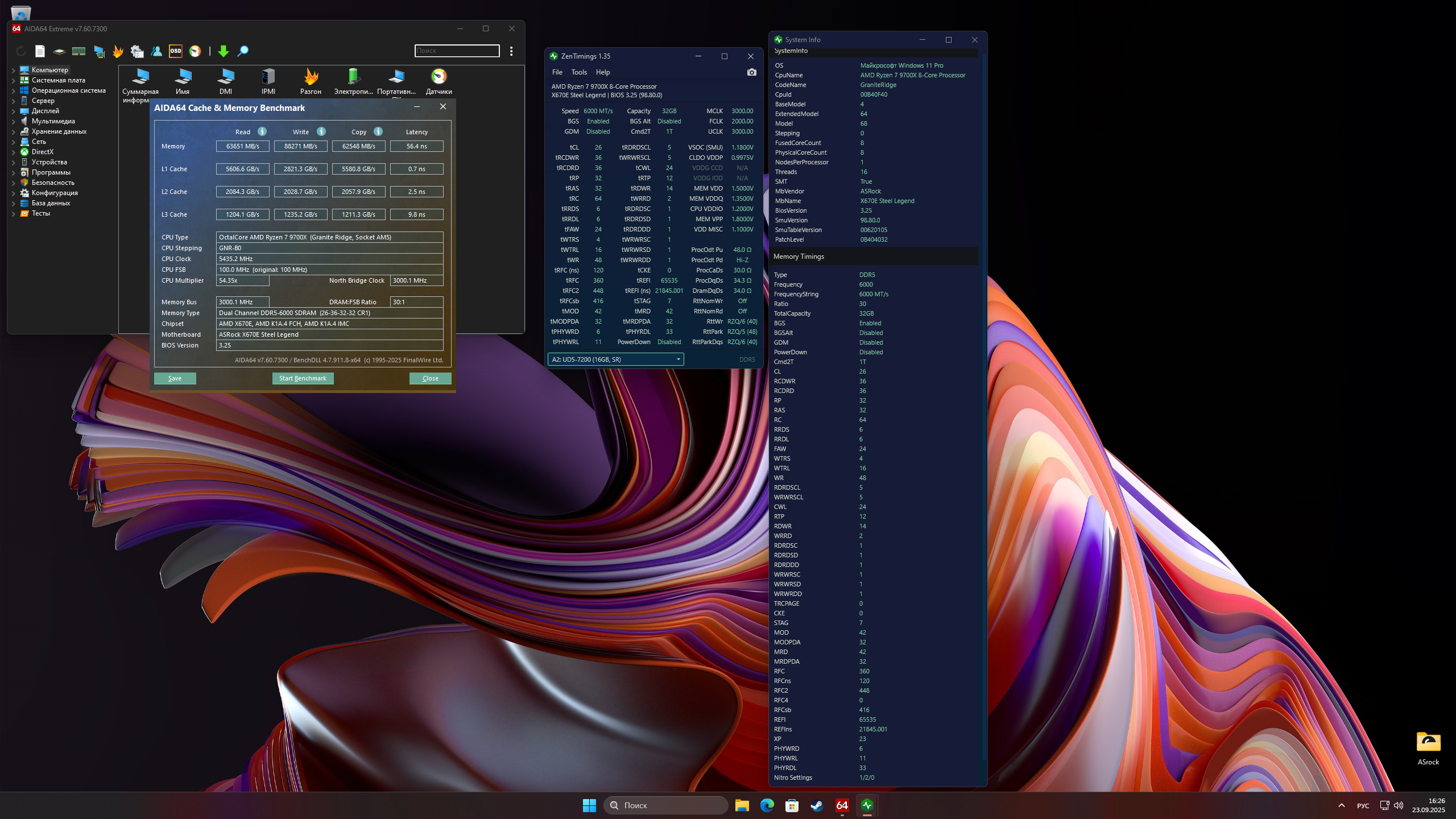

Регистрация: 23.05.2025
--Dron-- писал(а):
Люди добрые, подскажите пожалуйста, почему не могу добиться Latency хотя бы в 65ns
Добавлено спустя 7 минут 12 секунд:
И еще на твоей МП в разделе ОС есть параметр "zen 5 optimization" включи его, и выключи SVM\GDM\PDM, если хочешь остаться остаться на своих напряженях измени в моем профиле сл26 на 30.

ASRock x670e steel legend, r7 9700x, rx 7900gre, ud5-7200@6400cl26

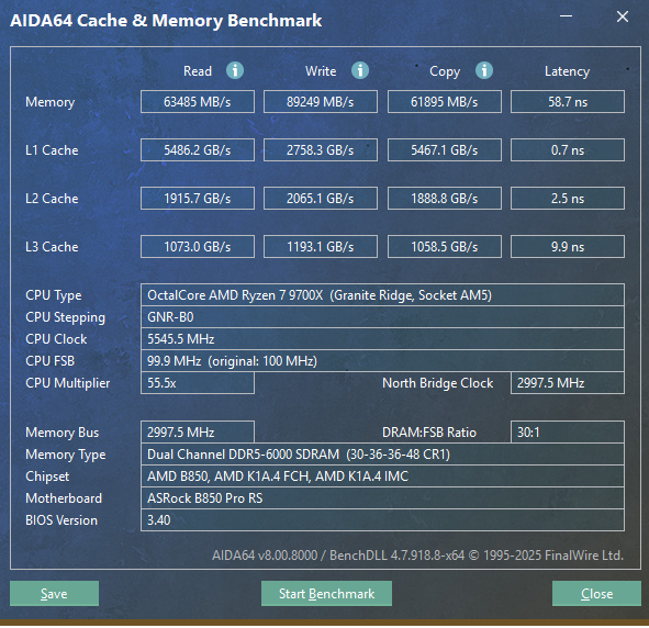

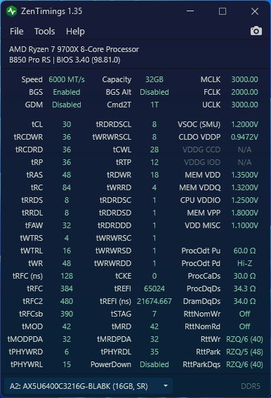

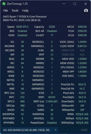

Регистрация: 22.09.2025
Сделал так пока. Только вопрос ничего у меня не сгорит от того что я выключил SVM\GDM\PDM и включил zen 5 optimization?
тыц
ZenTimings_Screenshot1.png [ 40.9 КБ | Просмотров: 1122 ]
2.png [ 393.88 КБ | Просмотров: 1122 ]
Куратор темы
Регистрация: 10.06.2011
Web Tom
Берете родные тайминги и напряжение для ваших планок и пересчитываете тайминги на 6000.
6000/6400 умножить на тайминг.
Все вторичные и третичные и напряжения, кроме на память, выставляете в авто, потом тестируете.
Для дуалрангов лучше выставлять GDM on.
Недолжно. В разделе ddr pmu traning найди пункт ardptrinitval и поставь 0 или 1(по умолчанию 3), после в zt провеверь соответствие на плашках это должно снизить phyrdl. Nitro 1-2-0, trfs 360 если за latensy бьешся.

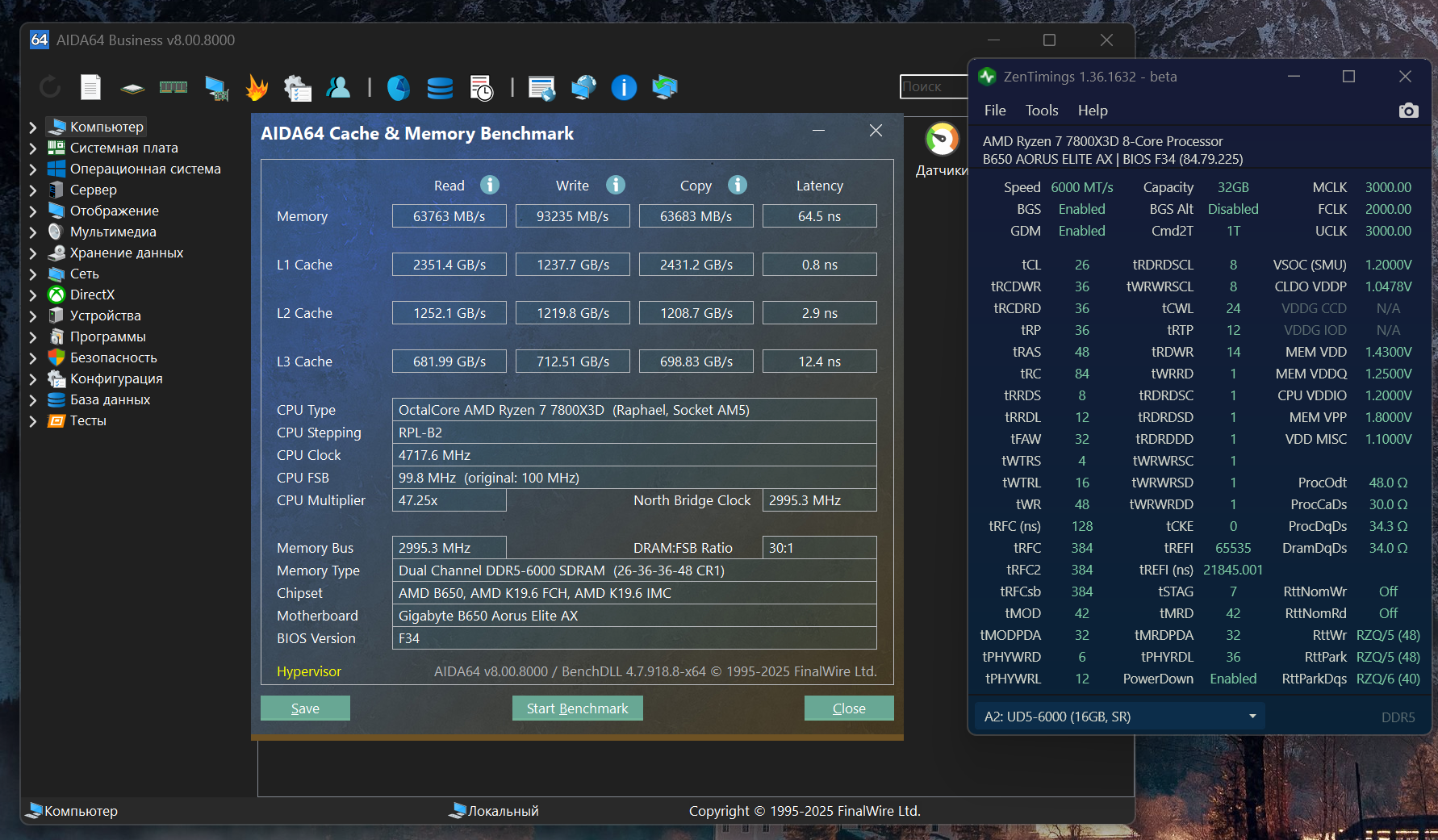

Регистрация: 15.05.2021
тыц
Снимок экрана 2025-09-23 212129.png [ 1.18 МБ | Просмотров: 924 ]
А на сл26 какие параметры нужно выставлять вообще? Решил свои попробовать, взял за основу стабильные cl28 и поднял вольтаж до 1.45 в биосе, аиду даже прошел, тм5 конечно же упал, на cl28 плашки на 1.35 работают уже давно.
7800X3D, 32Gb DDR5 6000MHz 28-36-36-48 Team T-Create Expert, Gigabyte GeForce RTX 5080 Gaming OC (3200), WD Black SN770 1 ТБ M.2, M.2, KC3000 2TB
У меня на 1,48v уже стабильно работают с GDM\PDM off, Nitro 1-2-0. Есть с завода 1,4v, кому то 1.55 надо, все от плашек зависит
