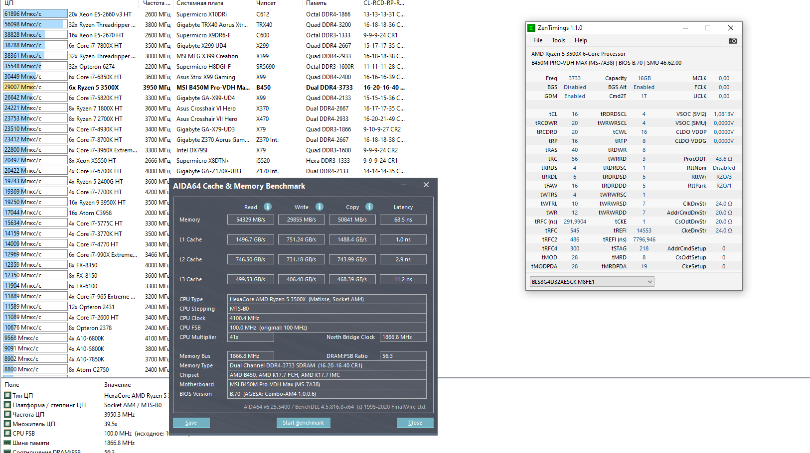

Объясните одну вещь, в биосе выставляю драм вольтаж на 1.39, мать выставляет ближайшее дискретное значение 1.392. При нагрузке мать автоматом повышает вольтаж до 1.408. все тесты (тест мем5, карху, мемтест без ошибок) если выставить 1.4 в биосе, мать соответственно выставляет 1.408 и в нагрузке поднимает до 1.424 ( только большую часть времени все равно 1.408, 1.424 поднимается буквально несколько раз за тест, в том время как при 1.392 при почти любой нагрузке подавалось 1.408) . А вот если выставить 1.38, то мать подаёт 1.392 в простое и не поднимает в нагрузке, все тесты также без ошибок, таже латентность в виде, но в играх хуже отзывчивость при 1.392, чувствуется. Вопрос как правильно трактовать, ну в случае с 1.38 недовольтаж, а два других случая? Стоит ли выставлять 1.424 в биосе (боюсь) и смотреть будет ли бустить напряжение в нагрузке? Как вообще должен правильно себя вести драм вольтаж? Сок вольтаж понятно регулируется llc, а драм надо подбирать значение которое будет сохраняться и в простое и нагрузке? Мать b450m pro vdh max, память баллистиксы вес, едай

В общем распишу полностью Разогнал (первый опыт) озу на основе найда на I2hard, чтения сего топика и драм калькулятора Dram voltage 1.408 soc 1.1 llc 3 cldo vddg 1.05 cldo vddp 0.9
3733.png [ 228.4 КБ | Просмотров: 1408 ]
так вот суть следующая, изначально этот разгон осуществлял выставил в биосе dram voltage 1.38, материнка автоматически увеличивала до 1.392 в простое (под нагрузкой testmem5 те же 1.392) прошел тестмем5, мемтест86, карху тест но в игре (кс го) чувствовался как будто некоторое непослушание, как будто что то не то в отзывчивости и редкие но микрофризы выставил в биосе 1.39 (1.392), в простое оно сохраняется, под нагрузкой становится 1.408 та самая проблема с отзывчивостью ушла, ну точнее определенно стало лучше попробовал выставить 1.408, сохранялось в простое и под нагрузкой, не могу точно сказать стало ли еще лучше в игре относительно предыдущего случая, но точно не хуже вот здесь у меня первый вопрос, в таком случае целесообразней какое напряжение оставлять? 1.392 или 1.408?

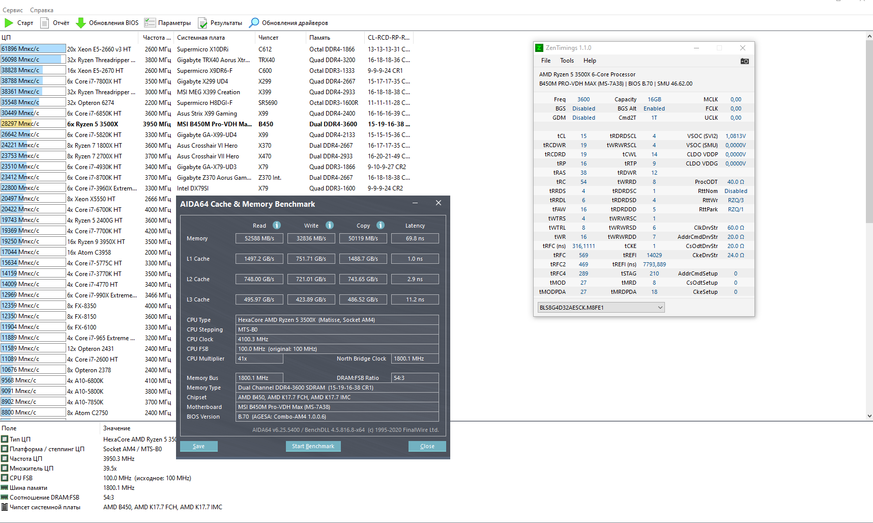

вот, второй момент это вот эти редкие микрофризы, как я уже выяснил это следствие включенного gdm, потому что я вчера попробовал поиграть с выставленным 1Т с гдм офф и их не было вот вариант с 1Т и гдм офф Dram voltage 1.392 soc 1.1 llc 3 cldo vddg 1.05 cldo vddp 0.9
3600 1t.png [ 235.67 КБ | Просмотров: 1408 ]
тут конечно тайминги многие вообще сырые (буду рад рекомендации что можно ужать), и все тесты хуже, но в игре эти самые микрофризы ушли от слова совсем и хитреги стали лучше теперь момент по напряжению, даже выставляя драм тут 1.408 он в тестах (буквально пару раз за тестмем5 бустится до 1.424) а выставив 1.392 даже при минимальной нагрузке бустится до 1.408 так вот второй вопрос связан напрямую с первым? стоит ли пробовать выставлять 1.424 (потому что навскидку это очень высокое напряжение для частоты 3600 и таких таймингов, нет?)? буду благодарен за любой конструктив, ибо уже хочется настроить 1 раз и играть в игры а не биос)
ну и да забыл добавить, во всех описанных случаях, укзанные выше тесты проходятся без ошибок

Куратор темы Статус: Не в сети Регистрация: 02.05.2020 Фото: 22
lfwt писал(а):
1.408
Это и оставляйте напряжение и работайте над частотой 3733, нужно на ней пробовать GDM=off, tRAS=38, tRCDWR=16. По факту у вас и будет в играх и задачах 1.4v, кроме теста ТМ5, это вполне допустимо. Возможно tWR придется поднять на 14 или 16 и tRDWR=9, нужно тестить.
с гдм офф на 3733 заводится только с 2Т на 3600 заводится с 1Т без ошибок (ну кад бас 60 пришлось выставить для этого) сейчас заметил что видимо в обоих случаях с гдм офф не хвататает выставленного soc 1.1, он его сразу задирает на 1.104 вместо положенных 1.096 выставил на авто, в простых задачах 1.104 в нагрузке 1.112, по факту в игре ситуации лучше всего именно с пресетом на 3600 с 1Т и vsoc auto какой у soc разумный предел? потому что выше 1.1 вроде уже не очень хорошо
указанные вами тайминги тестил, tRCDWR=16 стоял, никакой разницы с 20 не заметил при выставленном trcdrd 20 tras 38 тестил, у меня как раз ситуация чуть поприятней оказалась в случае tras=tcl+trcdrd+4 а не +2, но там в пределах погрешности
поясните пожалуйста по cldo_vddg все что узнал о нем что это напряжение на транзисторе контроллера памяти и оно должно быть как минимум на 40мВ меньше vsoc его изменение в пределах от 0.95 до 1.05 как-то может влиять на фризы/производительносмть?
