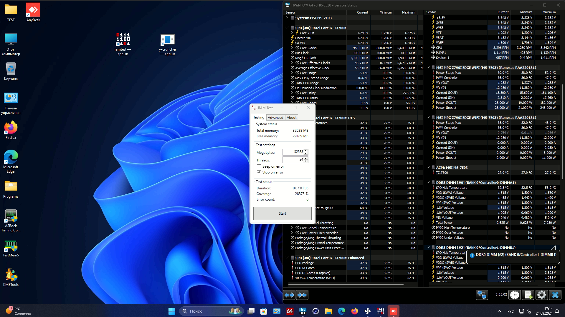

Господа, что может завтсавлять карху останавливаться саму собой. При этом кнопка остановки НЕ нажата, ошибки нет, просто вся память освобождается и все.
Первый раз такая же остановка на 11к, сейчас на 28.
После 11к повысил вдд/вддк, и вот пробежало 28к...
Это анстаб или че? Куда копать?
Кранчер бегает нормально, пару часов. Дальше просто жалко гонять, греется разъем сильно...
Более того, кранчер бегал на памяти с 1.5/1.44, карху при этом отрыгнула с ошибкой на 1000. После повышения до 1.51/1.45 - вот как есть, остановка без причин(((
Другие напруги Тх 1.29, са 1.205, вдд2 1.4
Есть еще свитспот тх 1.33, но там кранчер хуже вел себя, и карху отрыгнула быстрее, на 500 всего.

апдейт. Карха глючит почему-то. В логах ошибка, после чтения логов и прога нарисовала ошибку в окне.
