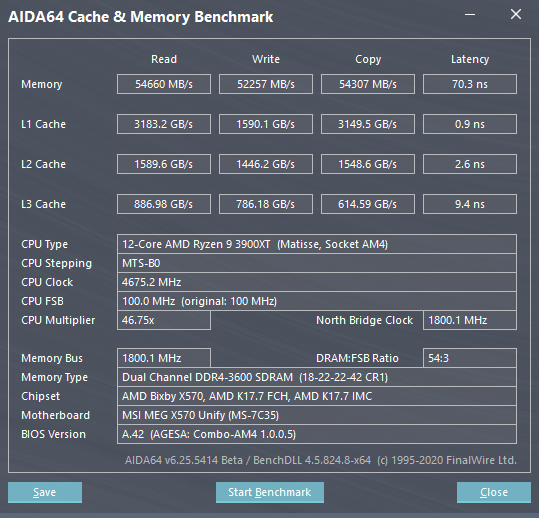

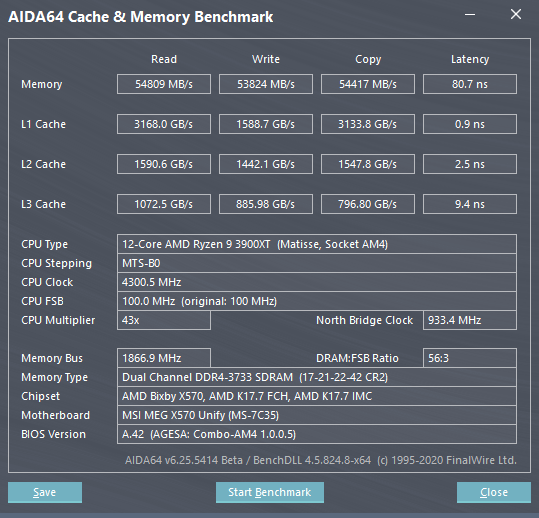

Добрый день.Подскажите новичку как правильно разогнать память,когда выбираю XMP профили результаты лучше чем при разгоне вручную,хотя вручную и тайминги лучше и частоты выше,что делаю не так?Спасибо.
Latency вручную меньше чем через XMP профиль.
Комментарий к файлу: Вручную

Комментарий к файлу: XMP1
XMP1.png [ 92.91 КБ | Просмотров: 885 ]
Комментарий к файлу: XMP2
3_XMP2.png [ 92.79 КБ | Просмотров: 885 ]
Регистрация: 05.08.2020
Palamar, здравствуйте. Вы FCLK, я так понимаю, оставили в Auto? Если да, то выберите значение, которое составляет половину от частоты ОЗУ, в вашем случае это 1866.5.
Ryzen 5 3600
MSI B450 Mortar Max
BL2K8G32C16U4B
GTX 1660 Ti
Регистрация: 27.11.2014
Спасибо большое.Уже лучше.Получается DRAM frequency нужно делить на 2 и вписывать в FCLK?
Palamar, именно так. Также нужно помнить, что на zen 2 ставить частоту ОЗУ выше 3800 бессмысленно.

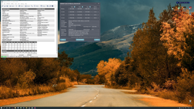

Подскажите, может ли эта память в разгон? 5530955310

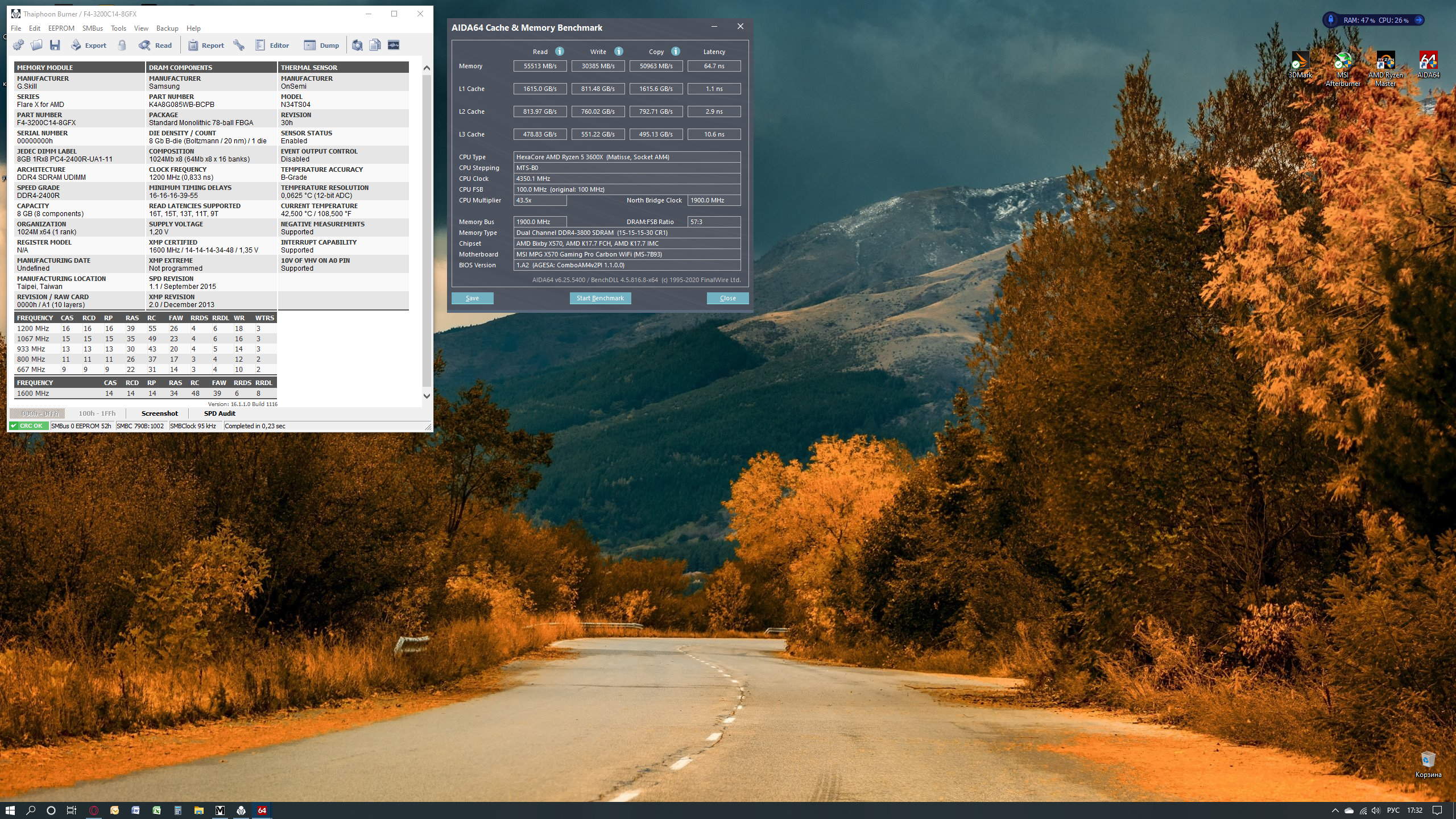

ImEnique А сам как думаешь?
Снимок экрана (1).png [ 5.52 МБ | Просмотров: 1220 ]

Регистрация: 03.10.2019
SRV1977 писал(а):
А сам как думаешь?
У него 3200 с16, могут быть сурпризы в виде c-die.
Добавлено спустя 3 минуты 39 секунд:
тем более Gskill Aegis, "могут быть" превращается в "будут".
R9 5900X / Asrock X470 Taichi agesa 1.2.0.F / 32Gb F4-3200C14D-16GFX 3733 14-14-14-28 1,5V / RTX 4070 Super / 2560x1440 240Hz

Hro Ну, какой скрин скинул с Тайфуна, так и ответил.

SRV1977 писал(а):
просьба кинь скрин с procodt, cad и всеми таймингами, на которых получен этот рез

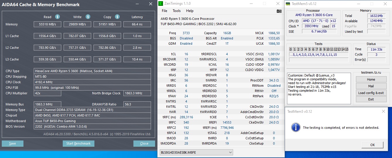

Регистрация: 28.09.2008
Есть смысл еще что-то крутить или и так норм?
261020.jpg [ 258.59 КБ | Просмотров: 1074 ]
AMD Ryzen 5 3600, 16(2x8)GB DDR4 Crucial Ballistix @3733 MHz 16-19-12-12 1.4V, ASUS TUF B450-PRO GAMING, RX588, SSD Kingston A400 480GB, 6 TB HDD
Статистика разгона памяти DDR-4 на платформах AMD (AM4, TR4). Обсуждение результатов. Советы.
Вот здесь посмотри, есть во вложении
Настроить процессор и ТМ5. GDM=off. CLDO_VDDP, tRRDS, tRRDL, tFAW - уменьшай.
