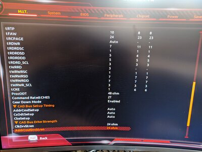

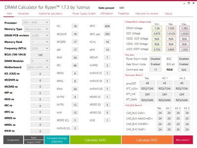

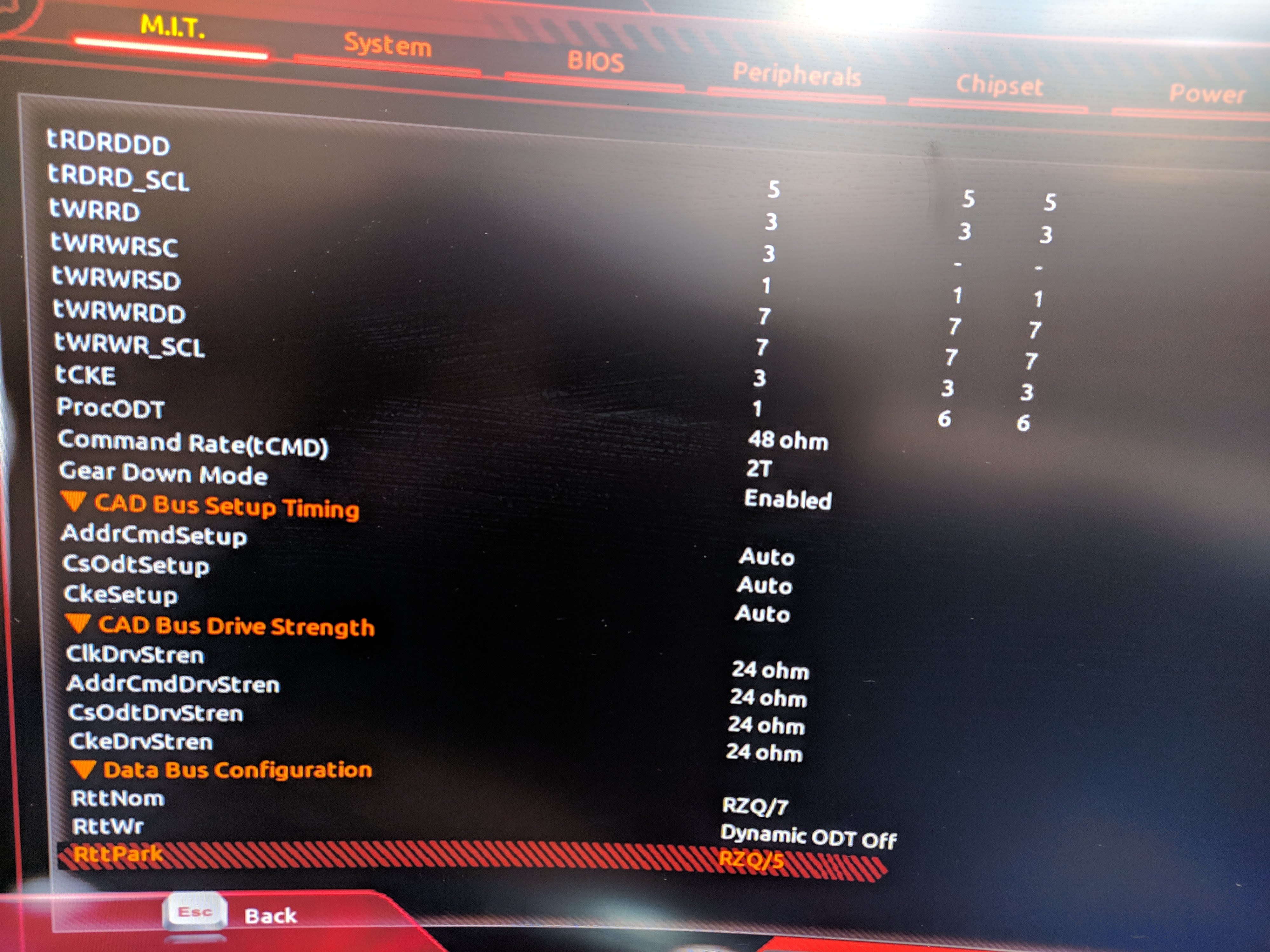

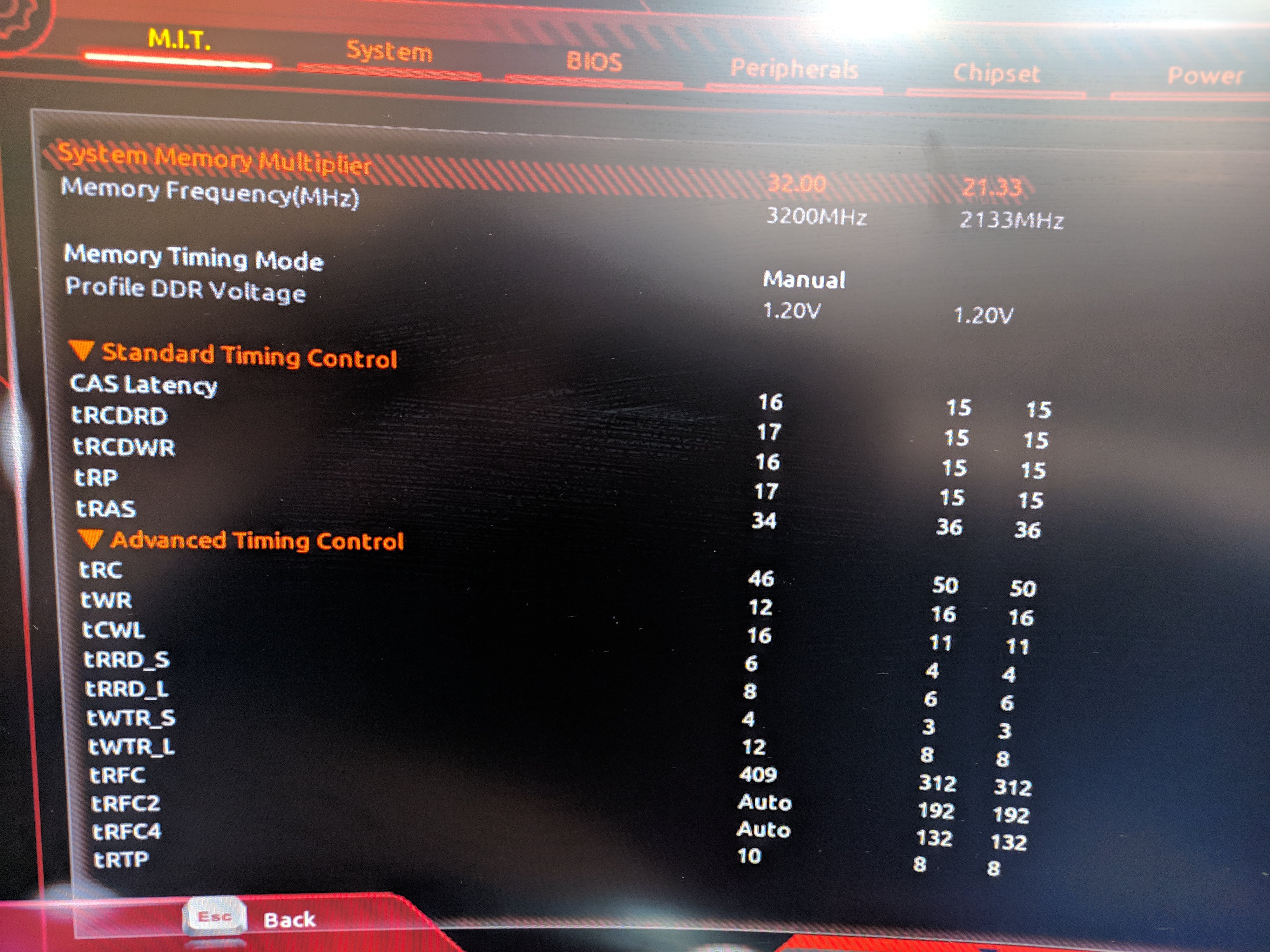

подскажите, имеется сборка
ryzen 2700
gigabyte b450m-ds3h
corsair vengeance 2x8gb
samsung M378A1K43CB2-CTDD0 2x8gb
выставил в калькуляторе корсар, ибо там микрон d-die, а самсунг c-die
проверил на 3200 + 1.35, авто тайминги, все включается.
когда выставляю по калькулятору, то пищит три раза и выключается, скрины калькулятора и биоса приложены
vpNipruImz0.jpg [ 234.9 КБ | Просмотров: 1489 ]
IMG_20201029_140239.jpg [ 1.67 МБ | Просмотров: 1489 ]
IMG_20201029_140143.jpg [ 1.46 МБ | Просмотров: 1489 ]
IMG_20201029_140202.jpg [ 1.53 МБ | Просмотров: 1489 ]
tRFC поставь авто. Если не поможет, проверяй по очереди-сначала первички потом остальное.
Молча не завелся(
Первичные на авто делать теперь?

Регистрация: 03.10.2019
Ksf000 писал(а):
Молча не завелся(
16-18-18-18-38, остальные авто.
R9 5900X / Asrock X470 Taichi agesa 1.2.0.F / 32Gb F4-3200C14D-16GFX 3733 14-14-14-28 1,5V / RTX 4070 Super / 2560x1440 240Hz
Регистрация: 20.04.2020
На 3200 1.35 и такими таймингами не работает, доходит до винды и там бсод или ребут
Добавлено спустя 5 минут 3 секунды:
Но если поменять на 2933 все работает как и должно
