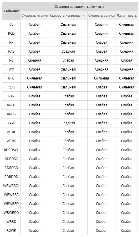

А можно ли упростить настройку таймингов, сконцентрировавшись только на самых "жирных" ? CL, RCD, RP, WR, RFC, REFI ?
Степень влияния
Тайминги.PNG [ 46.4 КБ | Просмотров: 827 ]
Пруф:
https://3dnews.ru/1093329/kak-ddr5-vliy ... -7-7800x3d
Правда статья про AMD. Но наверно и для Intel это актуально?
Регистрация: 24.03.2006
да там настраивать-то нечего.
Есть тайминга, которые зависят от CWL - это WTR оба, они настраиваются через WRRD, и еще WR. Все, никаких больше сложностей.
CWL, в свою очередь, равен CL-2.
Остальные тайминги, кроме RFC, REFI - фикс для любых частот по сути.
Для твоих часто РФЦ и РЕФИ можно ставить 480/400 и 65535, и забыть.
Вообще росто открываешь биос, рядом телефон с гайдом и ставишь все как там написано и даже скрины все есть.
