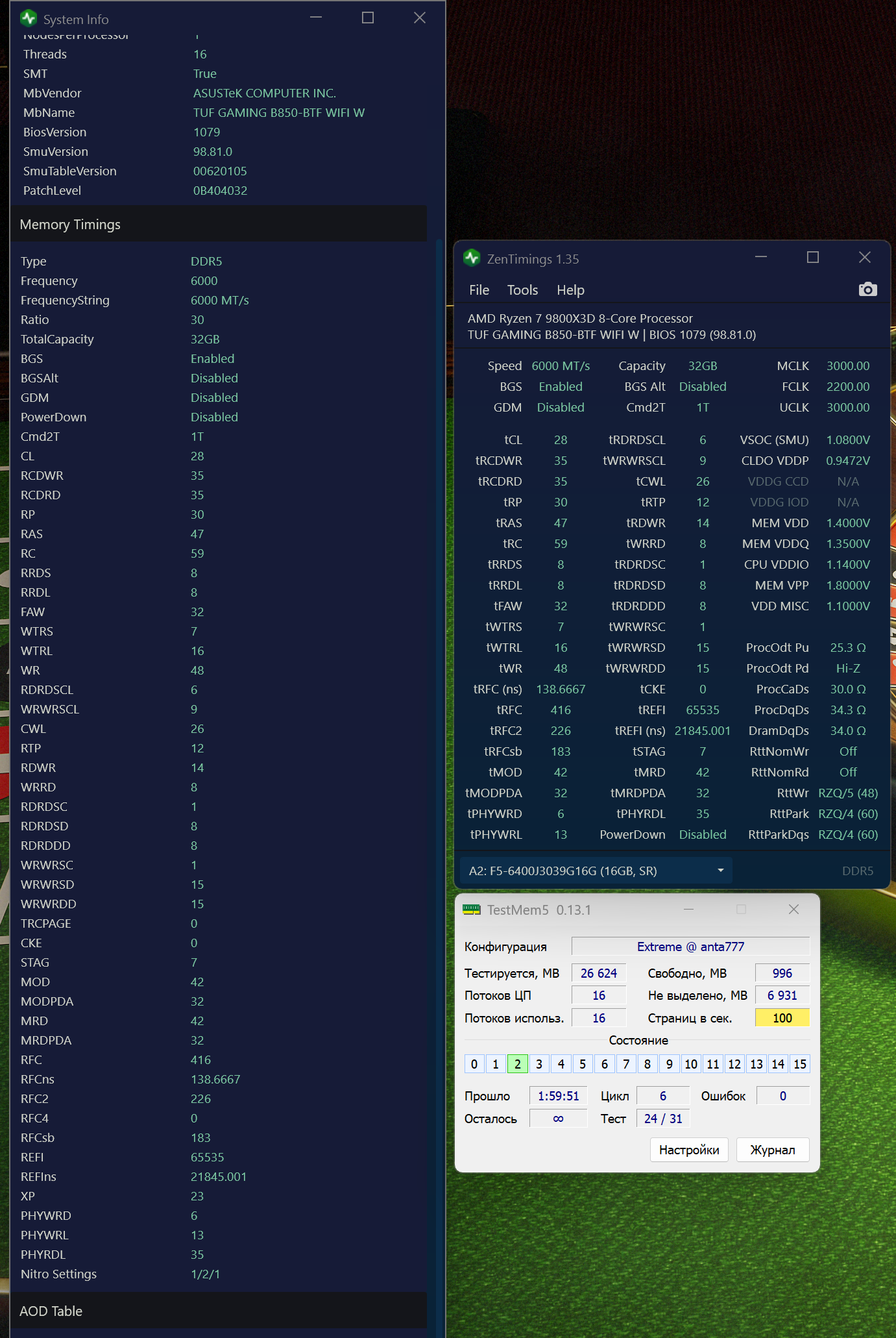

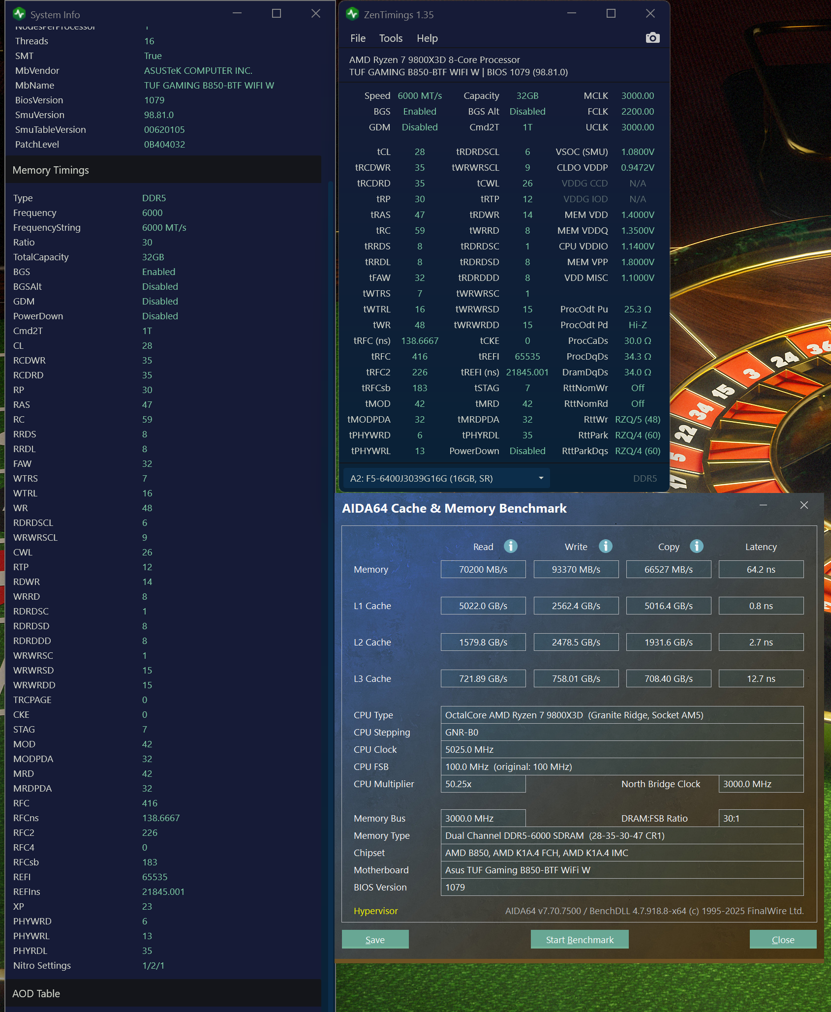

Всем привет)

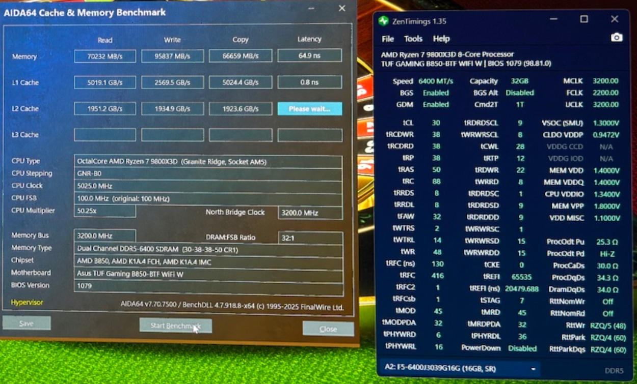

Приобрел себе 9800x3d и к нему в пару Trident Z5 Royal Neo 6400MHz CL30.
На 6400 что с EXPO профилем, что с немного ужатыми таймингами, для стабильной работы на UCLK 3200 мне приходится подавать на SOC 1.3V в биосе(при 1.28V через мин 30-40 выбивалась ошибка в TM5), в реальности датчики на материнке и проце показывают немного разное напряжение и что-то от этого не оч комильфо мне :-)
Решил планки поднять на 6000MHz, профиля EXPO на 6000 нет, поэтому тайминги для начала выбирал по методу "найти подобные планки gskill на a-die как у меня" и затем постепенно понижал какое-то время, косвенно ориентируясь на таблицу-калькулятор и инфу из форума.
В итоге, проведя тесты в аиде, пришел к выводу, что от 6400 толку особого нет на фоне 6000 и больше всего у меня на ПСП повлиял FCLK до 2200MHz(как я понял, из-за одного чиплета). Разница в тестах только при записи в пользу 6400 (93.3к vs 95.8k MB/s), а чтение и копирование +- одинаковы.
В копилку с плюсами использовать 6000: не надо держать высокое напряжение на SOC, пока что понизил до 1.08V, в tm5 с extreme и ryzen3d профилями проходит 2 часа тестов, и значительно упали температуры SOC хотспот и средний.
У меня к знатокам 3 вопроса :hi: :
1) Насколько верны мои рассуждения насчет 6000vs6400 и большее влияние FCLK на ПСП?
2) Как я понял, единственное последствие от отказа синхронизации 2FCLK/3MCLK - это повышенные задержки, есть мб еще какие-то последствия?
3) На 6000 я дошел пока что до таких таймингов. Можете подсказать, в сторону уменьшения каких таймингов дальше смотреть? Кроме таймингов: удалось понизить VDDQ до 1.35V, заюзал нитро 1/2/1, выключил GDM, PowerDown и Memory Context Restore.
Заранее спасибо за помощь :-)
6000 CL28 VSOC=1.08V VDDIO=1.14V VDD=1.4V VDDQ=1.35
6GHz-aida.png [ 2.2 МБ | Просмотров: 1592 ]
6GHz-mt5.png [ 1.47 МБ | Просмотров: 1592 ]
6400 CL30 VSOC=1.3V VDDIO=1.34V VDD=1.4V VDDQ=1.4 (это все, что осталось от скринов :oops: )
6.4GHz-aida.png [ 1.49 МБ | Просмотров: 1592 ]
| 9800X3D | Freezer III 420 | B850-BTF WIFI W | Trident Z5 Royal Neo 6400MHz CL30 @6000MHz CL28 | RTX5080 | HX1000 |
Регистрация: 13.11.2013
Откуда: Донецк
Фото: 8
FruitNinja, можно результаты теста AIDA?

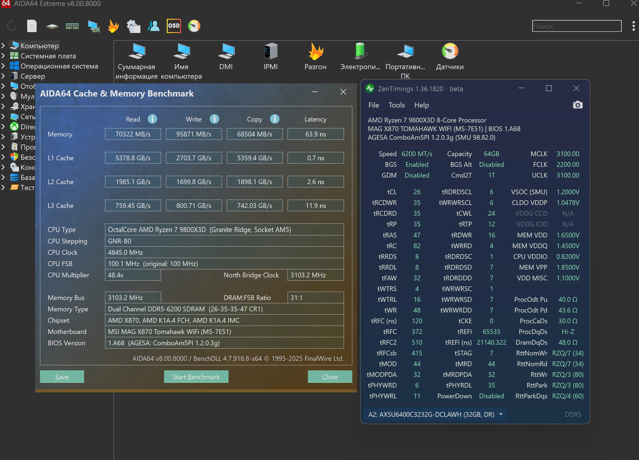

Те модули, что у меня - они бывают только А-дай для 16гбит планок. Для 24гбит - там М-дай как у камрада Gorod
150ns для 8200 при cl42 и rcd 46 - вполне неплохо.
Через немного мне приедет делидер и крепежная рамка, сделаю скальп - будет выше. Для 8400-8600 надо нормально охладжать SOC.

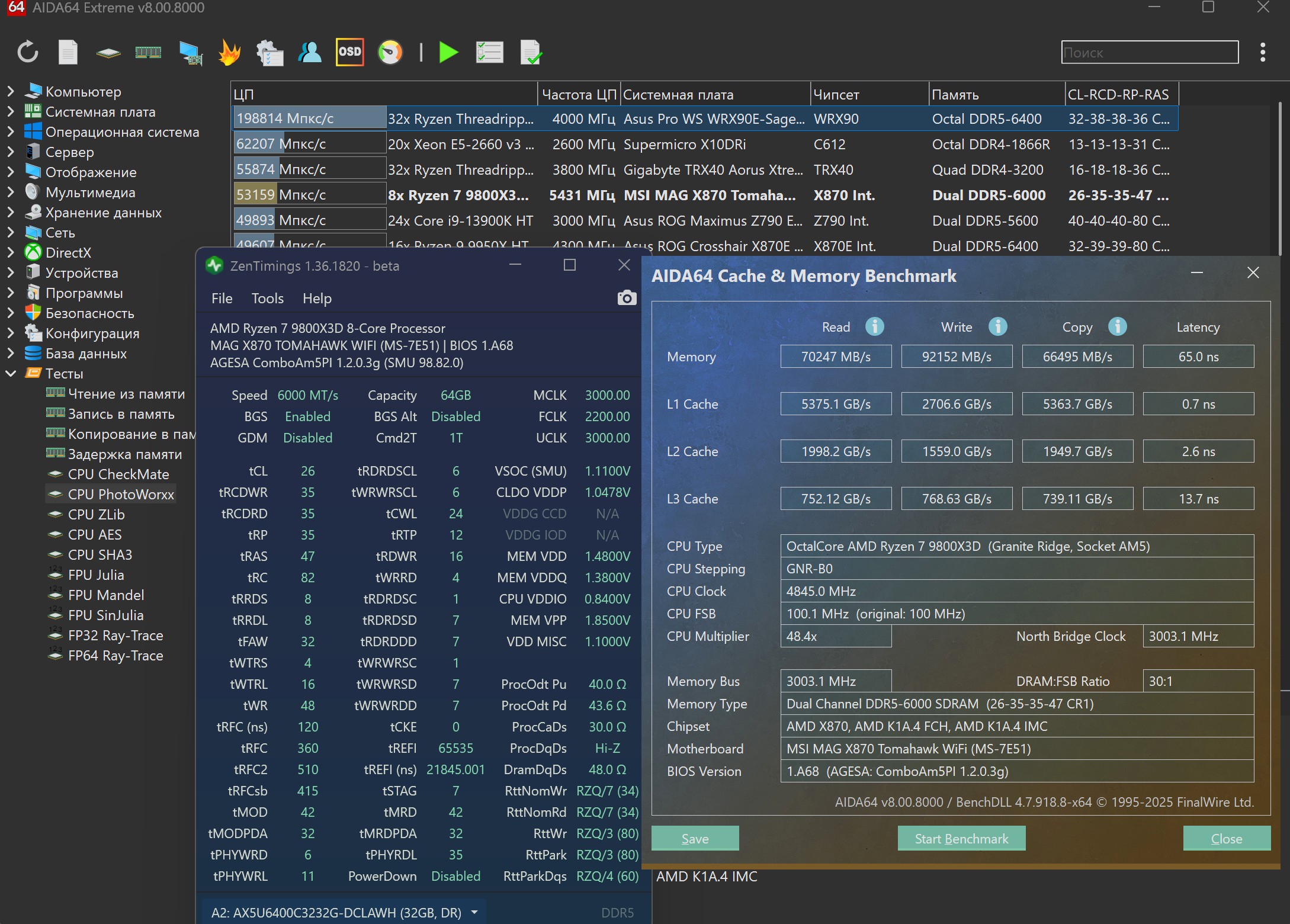

romilius писал(а):
Ну для начала неплохо)
Весьма, лучше 6000сл26 по доступу.
зы: даже получше 6000сл24 https://notkyon.moe/ram-latency2.htm

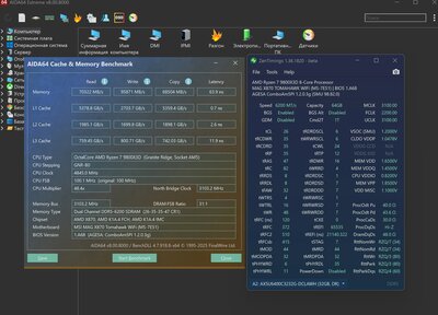

6200-26
63.9.jpg [ 537 КБ | Просмотров: 1473 ]
6000-26 рабочий режим
65.jpg [ 701.46 КБ | Просмотров: 1473 ]
AMD 9800X3D/ MSIX870 TOMAHAWK/ADATA XPG Lancer 64ГБ 6000CL26/Radeon RX 7900 XTX Taichi/ DEEPCOOL PQ1000M/34"Samsung Odyssey G8 G85SD

Потерянный
И что ты хочешь показать?
DLSS лучше, чем FSR и натив!
Кто использует DLSS - у того длиннее!
Регистрация: 17.06.2025
romilius
Слишком много усилий вложено
Регистрация: 24.12.2006
Откуда: Киев
Потерянный Т.е.? Усилий для чего? Или ты думаешь, что я какие-то практические цели преследую?
Можно вообще сидеть на 4800.

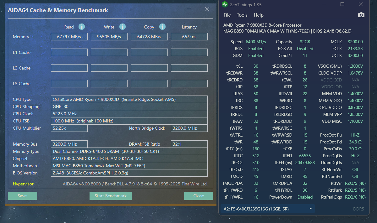

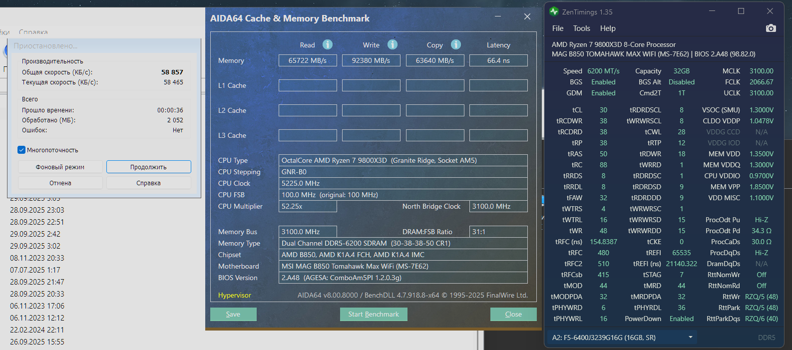

Регистрация: 03.04.2008
Подскажите, в чем может быть причина высокой задержки? Я выставил тайминги также как и гайде от i2hard, отличие только у них tRFC 412, у меня 512 при 6400, но у них задержка 55, а у меня 65. Так же в гайде техно-грааля выставил тоже все идентично, только наоборот tRFC у него 512, а у меня 480 при 6200, но у него задержка 60, а у меня 66. Это аида чудит или что за приколы? Притом что меняя tRFC 480 на 512 разницы нет в районе 1мс, так что явно не в нем дело.
скрины
Снимок экрана 2025-09-29 105531.png [ 707.68 КБ | Просмотров: 1259 ]
Снимок экрана 2025-09-29 131504.png [ 733.95 КБ | Просмотров: 1259 ]
