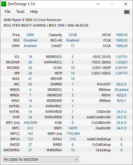

fishdead писал(а):
Попробуйте с чистого листа с авто таймингами и напр 1,35 найти максимальную частоту на которой не будет ошибок. При увеличении шага частоты загружайтесь на холодную.
Потом займетесь таймингами, учитывая что они останутся достаточно высокими. tCL калькулятор занижает отталкивайтесь от значения в 10ns. Третичные особого прироста не принесут можно оставить как в калькуляторе.
Да, так всё и выходит. 3600 достаточно стабильны и меня устраивает, особенно на 1,35, на 1,37 уже система сбоит как и было сказано вами, tcl у меня должен быть вообще 17 при пересчете с 10 нс, я так понимаю он должен быть чётный при gdm=on по этому 18. Единственное заметил, на ребуты влияет вольтаж процессора, (в принципе нахожу это логчным) на общей нагрузке с 1,256 в ребут уходил, сейчас уменьшил с 1.28 до 1.262
trfc завелась на 340нс (612). Ниже запускалось но не стабильно.
procodt 68 тоже помог
Третичные я их пока в auto поставил.
