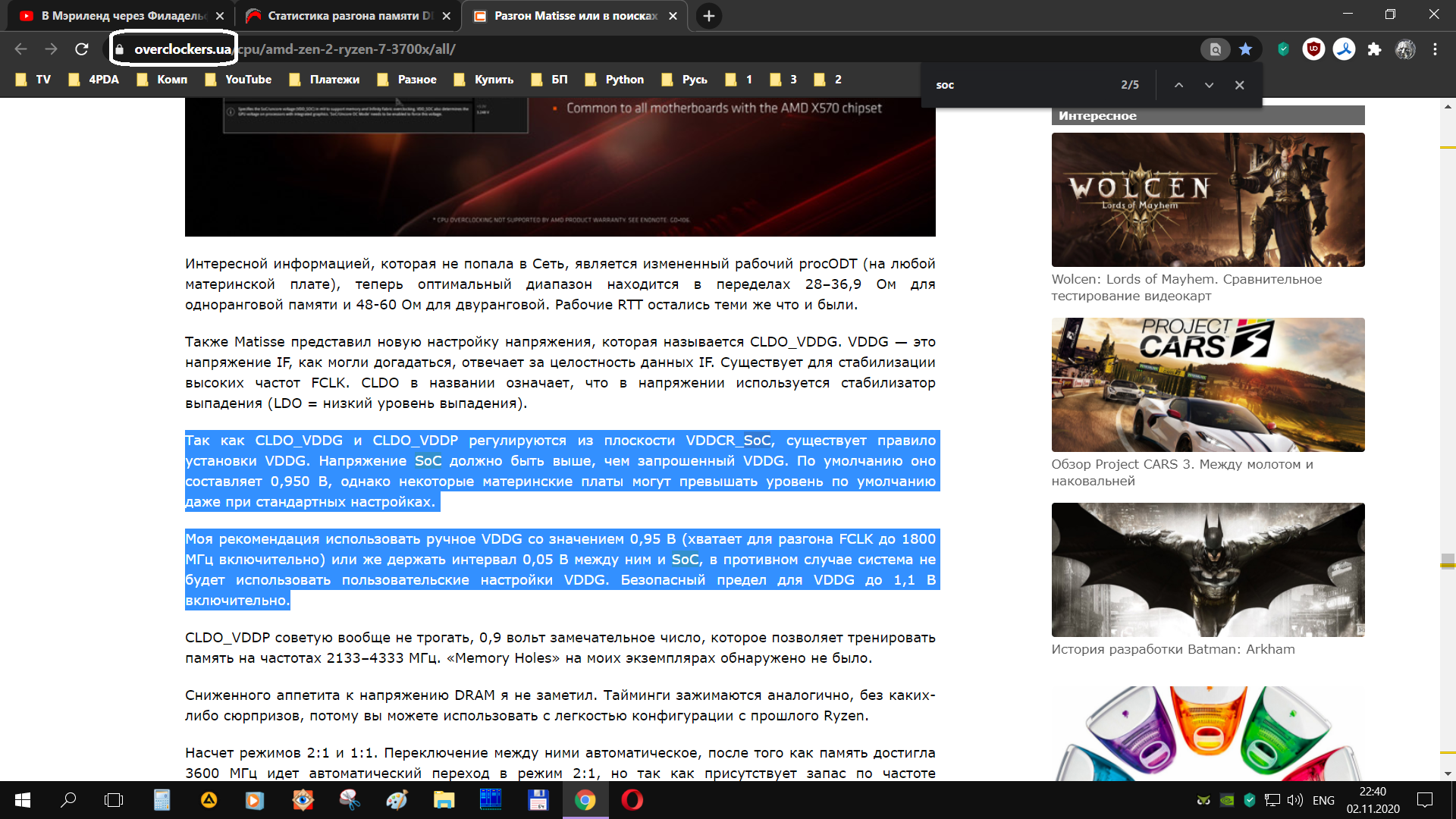

Но поднятие всок растолкало что то внутри цпу, что задержка упала. А то было 3800мгц что сл16, что сл 14 одинаково по задержки, ниже 64нс не мог опустить.
А вот 1160млв vsoc и 1.075в vddg ради отсутствия ошибки 19... Тут я не с вами :D хоть и напряж не страшные для меня, но и на ошибку пофиг :-) Но да, похоже влияет немного больший vsoc на задержки и копирование в памяти. Правда проявляется после отключения системника, имхо.
А вот по поводу vsoc >на 40млв vddg сомнения возникли. Давно еще lusmus писал про это, говорил, что если vddg будет не меньше на 50млв чем vsoc, то не применятся эти напряжения, и вроде будет авто(про авто не точно). Но это он писал еще при первых биос для зен2, когда еще в этих биосах не работало нормально ничего, например терминаторы заблокированы, возможно и напряжения эти. Кто то еще про это пишет, но не объясняя почему. В общем. В биосе в описании к опции напряжения vddg написано, что vddg может быть равно, но не больше vsoc. Я проверял недавно на f50 биосе, vddg 1050млв и vsoc выставлял 1075млв(в нагрузке до 1050млв просаживается) и отображалось в рмастере и зентайминг напряжение 1050млв. это я к тому, что может не надо сейчас эти 40-50млв учитывать между vsoc и vddg?
Вот статья - https://www.overclockers.ua/cpu/amd-zen ... 3700x/all/ она от 29.07.2019 | 1usmus | Биосы были тогда жидкие еще.
Безымянный.png [ 974.09 КБ | Просмотров: 788 ]
Glebz писал(а):
я победил свои whea поднятием soc до 1.16 + llc high, vddg до 1075.
vddg до 1100млв при vsoc 1125млв(с просадкой примерно 1100млв) не пробовал? точно от vsoc 1160mlv whea 19 пропала? При vsoc 1160 vddg 1050mlv есть ошибка?
