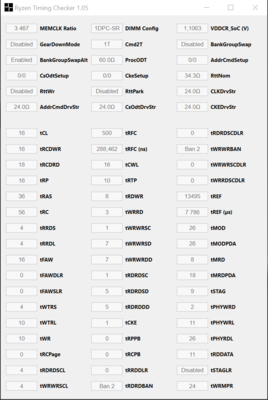

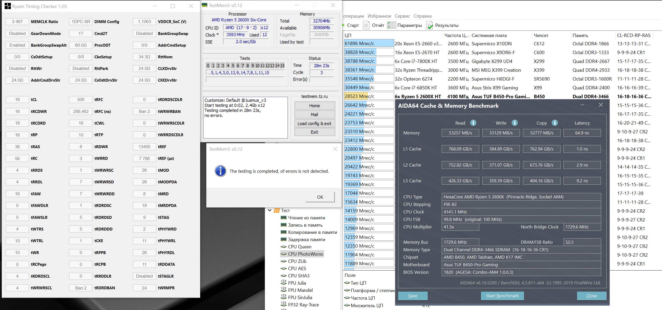

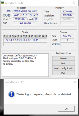

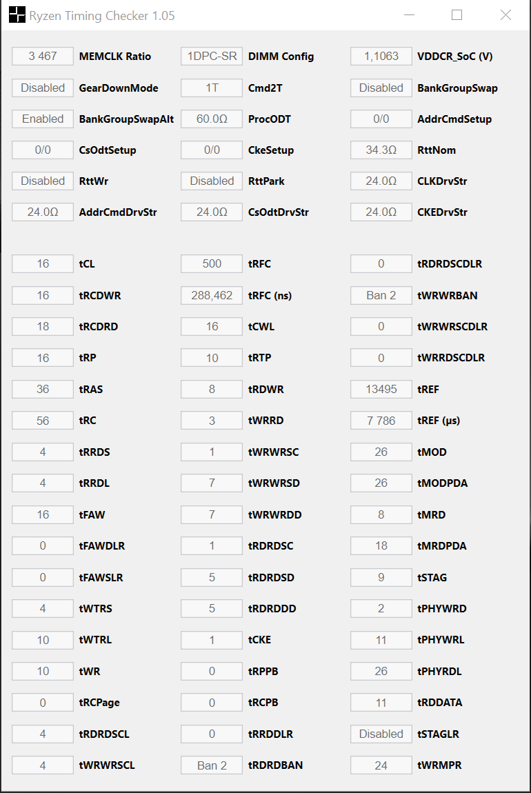

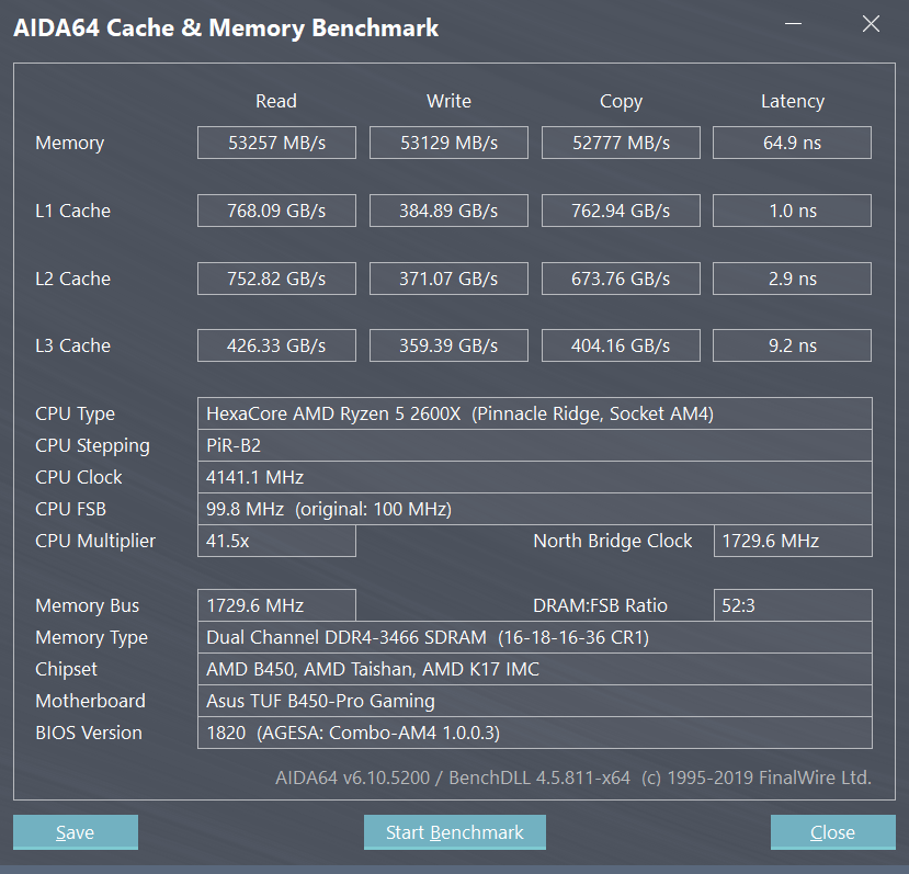

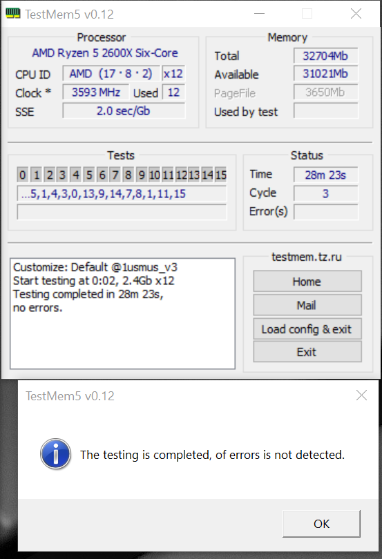

Ура! Победил тайминги о которых говорили
Но пришлось ставить NOM на 7(34) вместо 5(48) и поднять VDDP до 1000, именно без этого параметра была всегда 1 ошибка, при чём напряжение поднимал до 1.45, но понял быстро, что дело не в этом
включение сопротивлений WR и PARK у меня всегда приводит к ошибкам с любыми таймингами и частотами.
Сейчас напряжение 1.425 1.415, но я ещё не искал нижний предел после того как нащупал рабочий VDDP, может быть оно и на 1.39 поедет пока не знаю
Пока так. Комментируйте, давайте советы, рекомендации.

bigmotor ну из очевидного- tras 36, trc 52
Регистрация: 10.02.2010
Victor91rus да , но вроде бы существует поверье, что trc=tras+20 или даже +22

Регистрация: 04.06.2017
Фото: 6
bigmotor писал(а):
существует поверье
а существует еще и физика. Она говорит, что минимальное время полного цикла строки- TRCD+TCL+TBL+TRP. Меньше смысла ставить нет, так как игнорируется. Выше смысла нет, так как падает производительность. Выше только ради стабильности можно, бывает нестабильно на минималках
Регистрация: 29.03.2017
bigmotor
Это поверье называется RC>= RAS+RP.
Ещё есть такое: RAS=CL+RCD+4. Иногда RAS>=CL+RCD но непредсказуемо на производительность влияет.
А вот WR к RTP у вас скорее всего сама система выправляет до одной ей ведомого значения. Вы бы попробовали сначала WR24 RTP12.
ты прекращай так шутить, 3 часа назад мне рекомендовали спустить это до 10
чего? всё под контролем, ничего она не выправляет , всё намеренно ставилось руками
