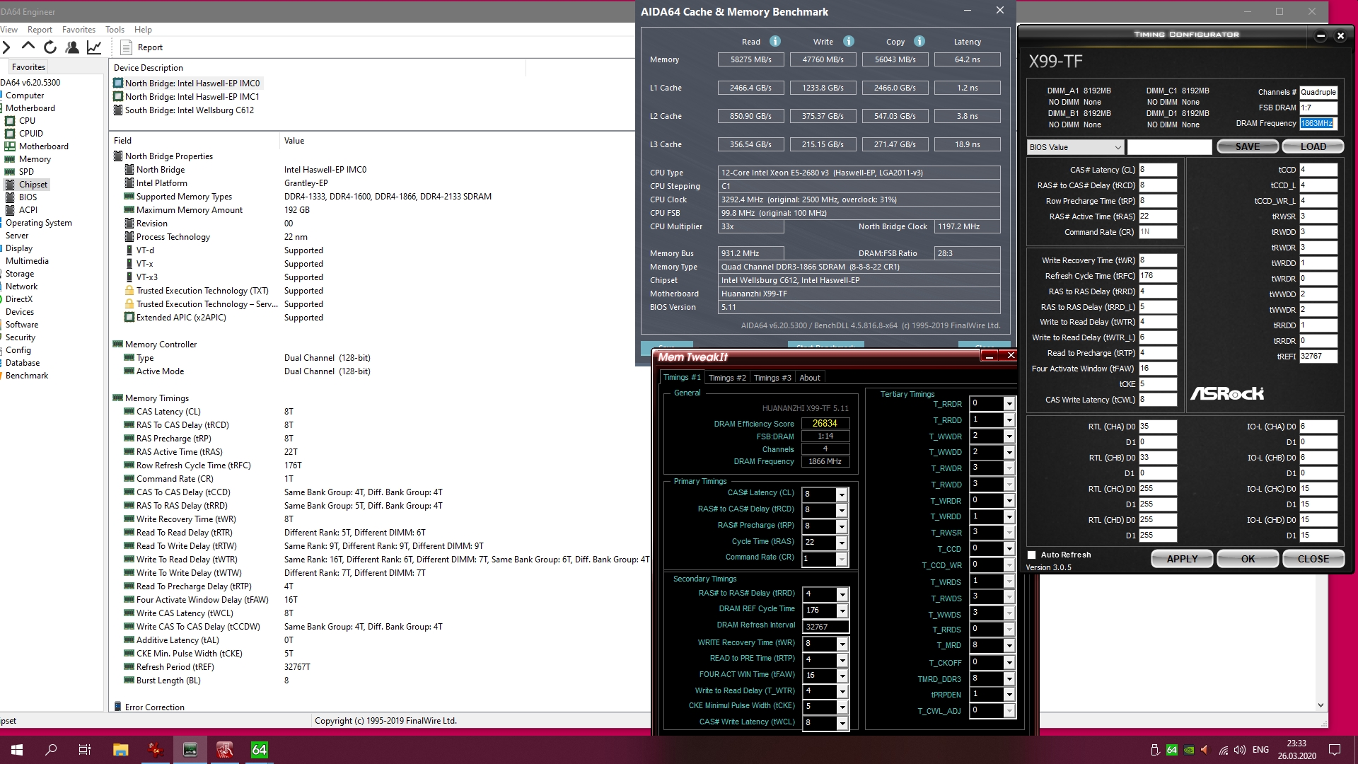

BOBKOC подскажи пожалуста,
верны ли параметры?или что подкрутить?
влияют как то на латенси?

max77 писал(а):
или что подкрутить?
в дефолте оставляй да и ладно ;) , я не экспериментил особо, кроме как с DRAM Maintenance в выкл, когда результат по фотоворксу половина от нормы(типа для 4канала 17000 вместо 34000).

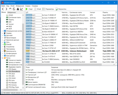

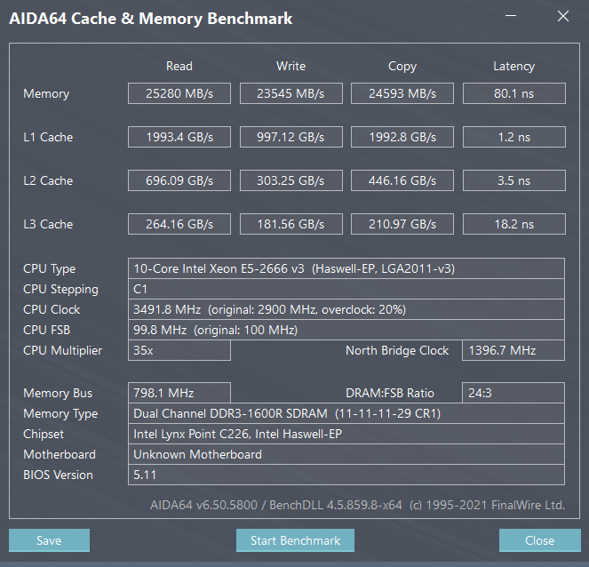

Собрал трехканал на ddr3 самсунг 1600 11-11-11-29 плата машинист x99 G планки по 8 гигов. Во всех программах трехнакал показывается, но вот скорость в аиде нет разницы что две плашки оперативки - 25 гигов, что 3 плашки те же 25 гигов, про задержку в 80пока промолчу.
У других в теме сразу нормальные 40-50 гигов вышли.
При изменении скорости памяти с 1333 до 1887 разница прям небольшая на пять-шесть тысяч, но тут нормально - задержка каждый раз увеличивается на два т.е. 1333 - 9-9-9-24
1600 - 11-11-11-29
1887 - 13-13-12-34
Set Trrottling mode OLTT поставил.

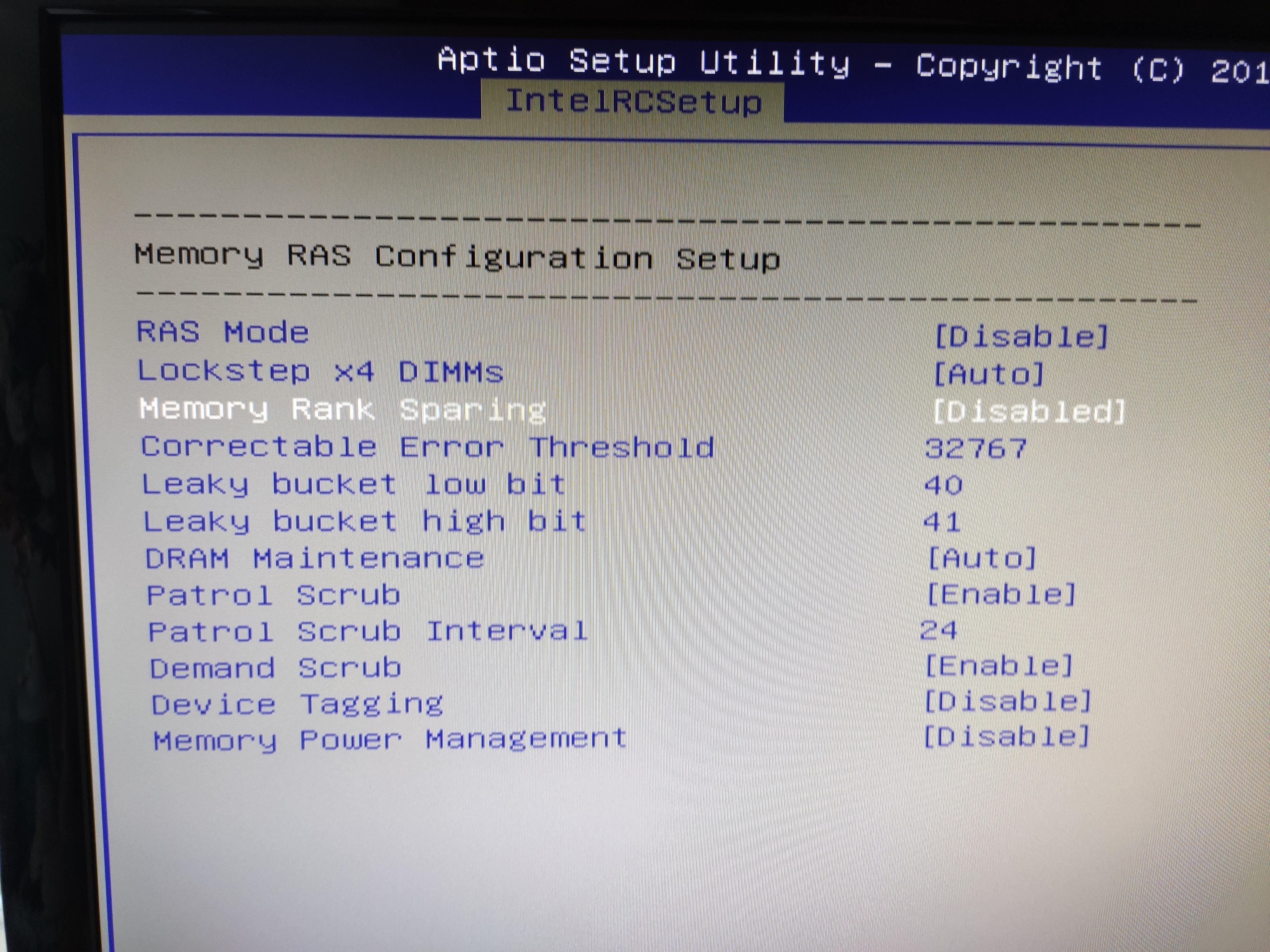

"DRAM Maintenance в выкл, когда результат по фотоворксу половина от нормы(типа для 4канала 17000 вместо 34000)." Совет не помог у меня в тесте 14000 так и осталось.
Биос дефолтный.
у кого, у других, в трёхканле, так вышло ;) ?. а так, поперемещяй по слотам и погляди лучший вариант. +на 2011v3, 10ядерники и выше, не особо для 3канала предназначены ибо у них 2ва двуканальных контроллера памяти(=на каждую сторону считай от проца по каналу).

Регистрация: 22.12.2021
Например у тебя нормальные 60 гигов на чтение в 4 канале. Тоже думал будет разница, если перетыкивать - а нифига. Уже пробывал.
Очень смущает, что нет разницы в аиде между двухканалом и трехканалом или так и должно быть?
Что врятли, по всем обзорам.

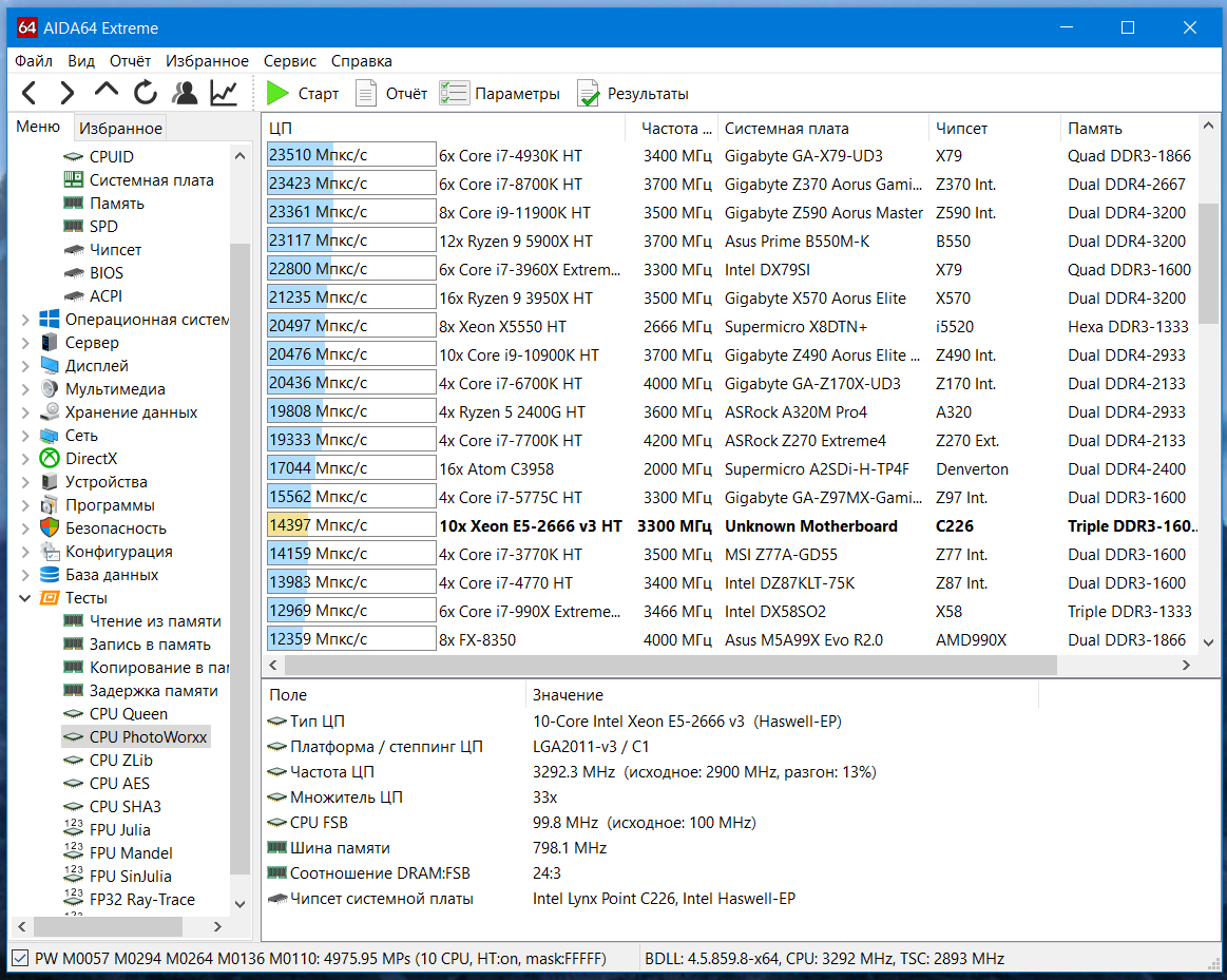

Но вот у тебя 60 гигов чтение,
ибо у меня 2+2=4, а у тебя непойми что ;) , по CpuPhotoworxx ещё глянь 2 vs 3.

BOBKOC писал(а):
ибо у меня 2+2=4, а у тебя непойми что , по CpuPhotoworxx ещё глянь 2 vs 3.
14000 и нет разницы что 2 что 3. Там на уровне погрешности. Так же как и в других тестах.
Что выходит: по тестам реальный двуканал
по программам трехканал
в реале стоят три плашки, на 1 контроллере режим двуканал, на 2 контролере - одноканал.
Видел сообщения, что китайцы на некоторых платах с 4 плашками двуканал пихают, но там и в программах двуканал.

Разобрался в чём дело.
Вот, что нашел:
"если есть плата с 4 слотами по 2 слота на канал (как на большинстве десктопных плат что продаются в магазине и дешевых китай платах) то тут уже начинаются ограничения что надо парно ставить модули. Т.е. можно либо 2 либо 4, иначе будет страдать производительность."
Так что надо 4 модуль оперативки для реального четырканала прикупить, трехканала на моёй плате нету.
