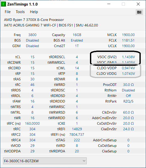

Сделал так
ZenTimings_Screenshot.png [ 54.2 КБ | Просмотров: 693 ]
до этого выше 1.135в vsoc не поднимал. Вроде нет whea 19. :dance: Несколько игр пробовал запустить. Посмотрим как дальше будет. :-)
Glebz :beer:
Хотя есть, короч пофиг на нее
