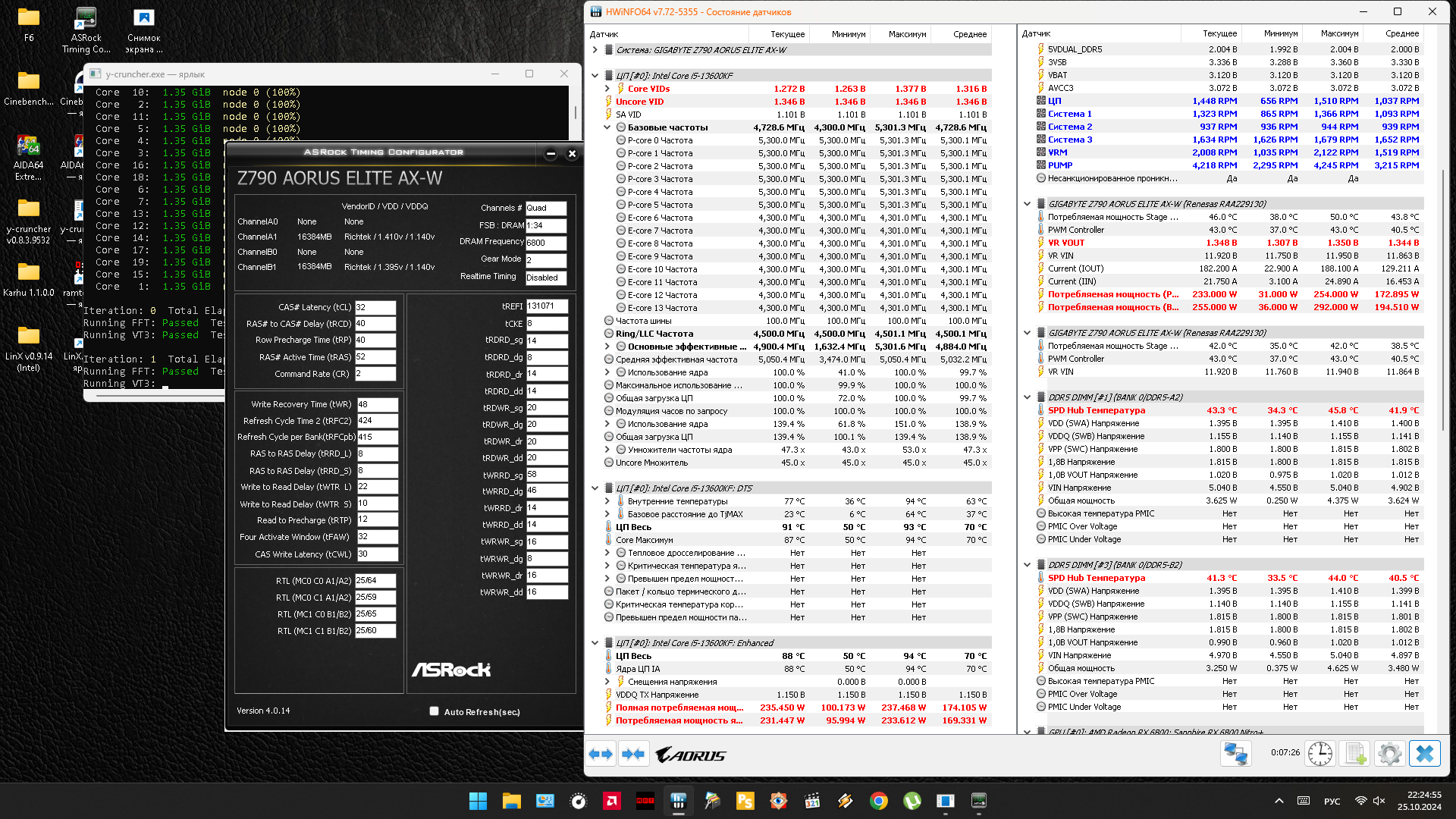

Приветствую Парни.
вопрос такой....
по скрину есть куда еще крутить или достаточно?
пк чисто для игр
Снимок экрана (157).png [ 1.29 МБ | Просмотров: 1627 ]

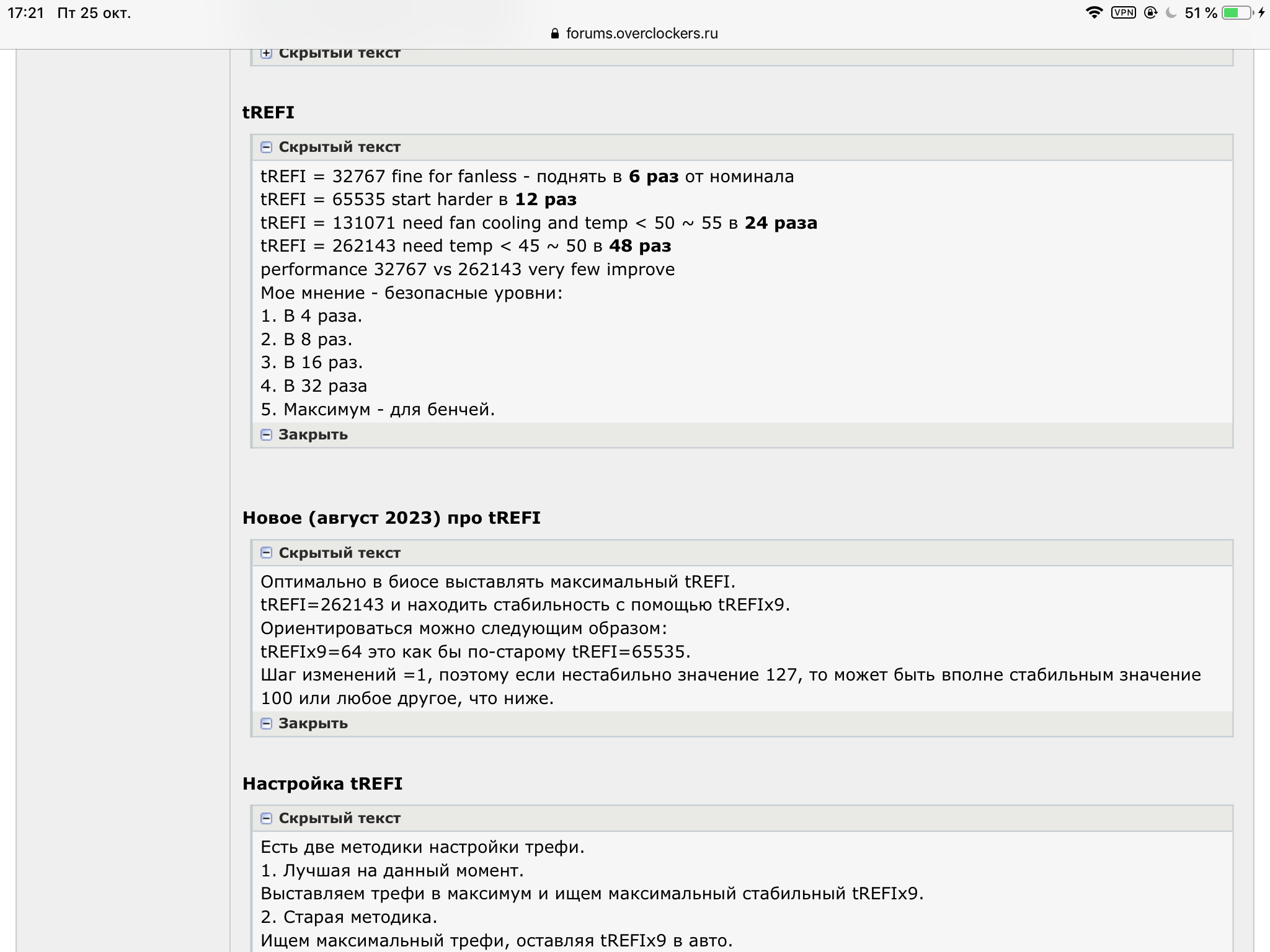

Trefi странный.
Ставьте его
65535 или 131071 или кратно 1к , если к вашему трефи+1, а еще лучше кратно 8к.

anta777 писал(а):
Trefi странный.
А в шапке написано
Код:
tREFI лучше выбирать из этих значений:
87040 (сдвиг в пределах 3-х)

Вы не всю шапку изучили
97AB3482-47A6-4BF2-85FF-91E653C9CE2B.png [ 241.1 КБ | Просмотров: 1606 ]

кранчер в фоне на 6800.вольтажи детские.тайминги поменял
Снимок экрана (159).png [ 777.13 КБ | Просмотров: 1478 ]

max77 Почему у тебя эффективные частоты только до 4900 во время теста разгоняются?
