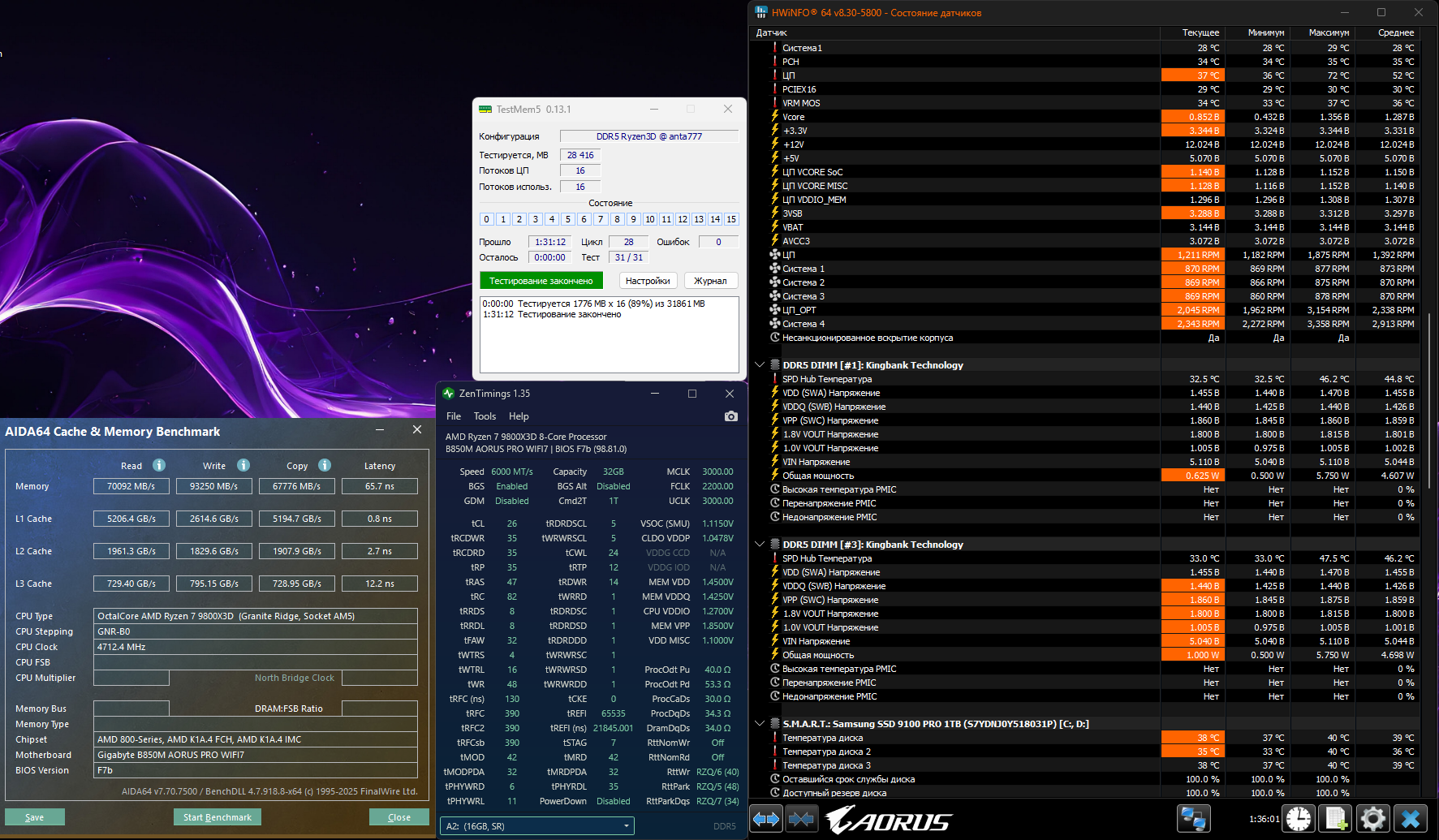

Регистрация: 30.10.2017
Откуда: Санкт-Петербург
Фото: 3
aribetdetka писал(а):
поменял свои самсунговские плашки на hynix a-die
Взял примерно такие же (https://www.onlinetrade.ru/catalogue/op ... 59049.html), тоже хуникс a-die.
Как у тебя получилось достичь стабильности на rcd34? У меня стартует, но в ТМ5 после 15 минут ошибки.
Фото: 3
romilius писал(а):
очень сильно далеко не отборный а-дай
Не спорю, писали уже, в эти гэнгбэнги ставят отбракованые чипы, но вот поехало же и тесты проходит
6000, fclk2200, cl26, rcd35.png [ 829.88 КБ | Просмотров: 1312 ]
Увидел у человека, что rcd34 тоже захотелось, но чего-то пока не хочет.
Может совет какой есть? Если тест не сразу выдает ошибки, а спустя минут 15 в тесте 0, при этот температуры до 49 доходят это в какую стортону копать?

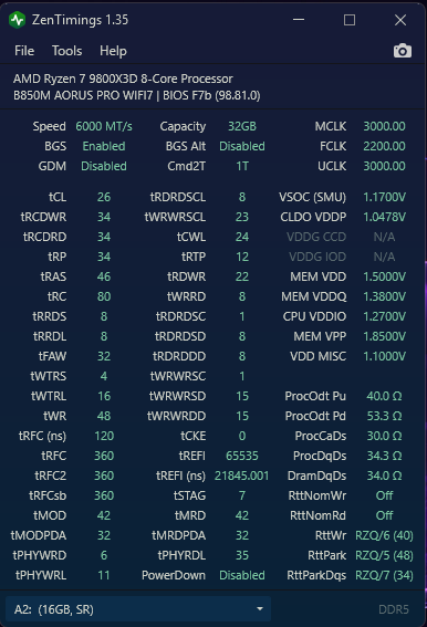

Фото: 3
romilius
тот скрин был с rcd35
там сейчас вот так
zt.png [ 65.41 КБ | Просмотров: 1301 ]
то что во втором столбце все в авто кроме tRTP и tREFI
romilius писал(а):
Эти значения МП выставила или вы сами?
МП
Фото: 3
вижу, все уже получилось)
так ни чего не получилось) там скрин с rcd35. Увидел у тебя rcd34 тоже захотел - чипы то вроде одни и теже (думаю в них просто разные expo зашивают и из-за этого по разным ценникам продают). Выставил твои тайминги один в один и напряжения задрал - после 15 мин ТМ5 ошибки. У тебя действительно стабильно при 1.5?
Еще видел у нас отличаются ProcOdt Pu, ProcOdt Pd и RttParkDqs отличаются. Я там ни чего не трогал, все МП выставляет сама, может это как-то повлиять?
