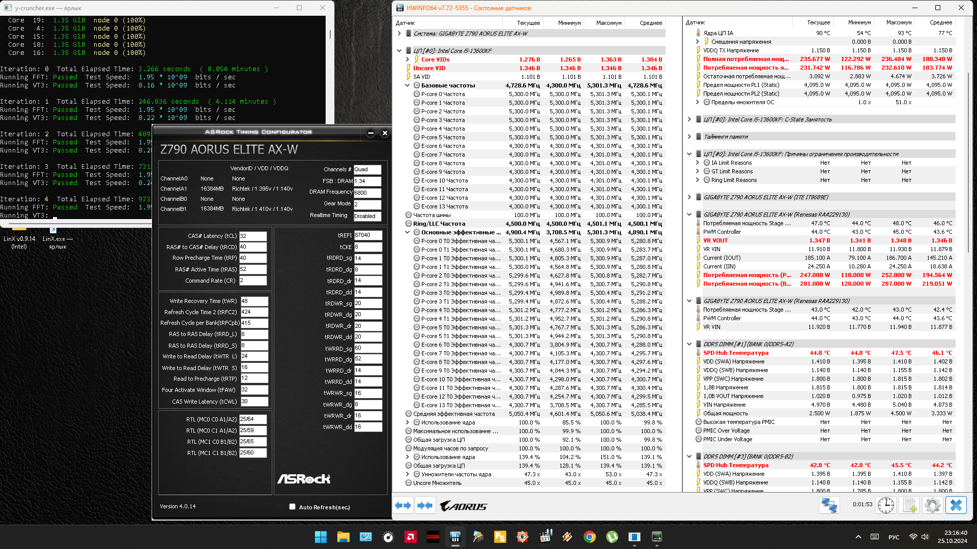

правильно тестирую FFT и VT3. или еще какие в дополнение?
карху попозже прогоню.6000 vs 10000 надо?
с этими таймингами все норм или опять крутить что надо

lexa а сейчас что видишь?
Снимок экрана (161).png [ 687.87 КБ | Просмотров: 1625 ]
Регистрация: 09.07.2017
max77 Да в развернутом виде норм показывает. Ща глянул у меня эту первую строчку тоже занижено показывает. Это видать среднее значение всех ядер. Затупил.

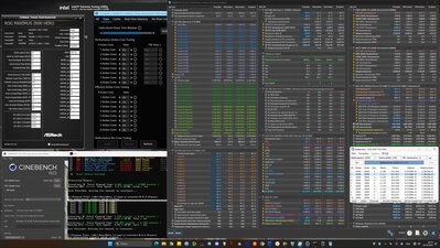

max77 писал(а):
мало кто на 4 диммах зашел за 7000
Речь про 2 модуля на 4-х слотовой материнке?
Ну, как-то так:
Мой 26-10-2024.jpg [ 1.35 МБ | Просмотров: 1360 ]
(тесты кранчера укороченные, чтобы не гонять комп пол дня ради 1 скрина)
Upd1: Не заметил, что Асрок конфигуратор глюканул, определяя напряжения (спасибо max77). На обоих модулях у меня там в синхроне vdd 1.500v, vddq 1.400v.
Upd2: AVX2 offcet -3, = 5800МГц (на скрине в XTU забыл показать эту настройку)

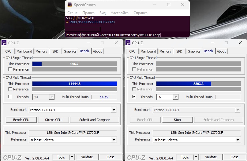

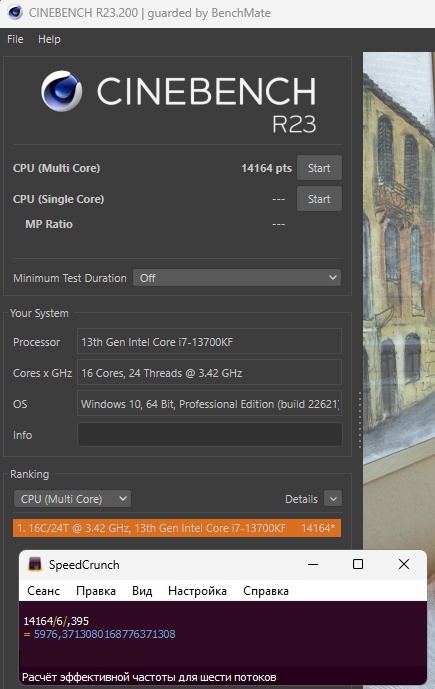

Upd3:
+CPU-z и CB23 в т.ч. для 6 потоков (на этих же настройках)
Мой 26-10-2024 CPU-z.jpg [ 127.26 КБ | Просмотров: 1350 ]
Мой 26-10-2024 6Р_CB23.jpg [ 81.36 КБ | Просмотров: 1350 ]
(добавил с целью возможности сравнения, чтобы от скринов не возникло традиционных заблуждений про разгон через "одно- двуъядерные бусты с помощью штатных TVB и пр. кукурузную хрень, показывающую только красивые циферки в мониторинге, но не дающие нормальных эффективных частот в нагрузке при любом количестве задействованых ядер)
