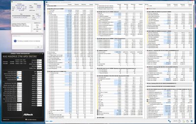

Alex TOPMAN на скрине твоем асрок программа.
1 модуль richtek/1.410/1.410
2 модуль 0х7879/1.800/1.800 -за это спросил.
Упс. Это АТЦ косякнул. На заметил. Спс. На обоих модулях там в синхроне vdd 1.500v, vddq 1.400v. Пост поправил.

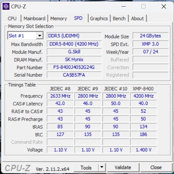

Друзья, не занимался настройкой памяти уже почти год. Напрочь забыл абсолютно всё, вплоть до настройки первичных таймингов. Приобрел вчера G.Skill F5-8400J4052G24GX2-TZ5RK.
Весь вечер вчера посвятил покорению ХМР 8400 путем прогона Экстрим профиля ТМ5. Не получилось. То минут через 5 выдает ошибку, то почти цикл завершит и снова выдаст. В общем потерял надежду на покорение ХМР и пошел ковырять настройки. Тут понял что вообще ничего не помню. Более того, раньше у меня был стандартный кит 16х2, а тут 24х2 и тайминги все какие то непонятные (достаточно взглянуть на ХМР).

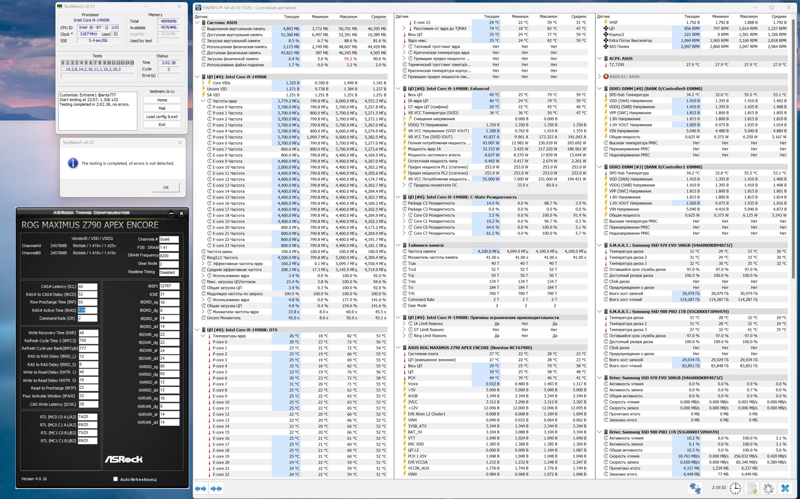

Короче сегодня вечером психанул, поставил ХМР 8400, перезагрузился и тупо выбрал 8200 по частоте. В итоге удалось на 8200 пройти ТМ5 экстрим (с настройками от ХМР 8400).
Теперь видимо буду ковырять 8200. Подскажите как правильно считать тайминги для такой необычной оперативки. Я даже не понимаю по какой формуле там ставить tCL, tRCD, tRP, tRAS.
Пробовал поставить вручную что то типа 8000 cl 38-50-50-50-100, 1.40 и почему то сразу идут ошибки в первые минуты теста. Выбираешь ХМР 8400 cl40 (1.40) - и тест катается дольше (как я писал, ошибка будет, но не сразу). WTF. Почему у нее tRCD больше чем tRP и по какой формуле подсчитан tRAS для меня пока не понятно.
Ничего не понятно, но очень интересно. Такую память я еще не гонял.
CPU-Z
cpu-z.jpg [ 144.5 КБ | Просмотров: 4610 ]
8200 cl 40
8200tm5.jpg [ 1.75 МБ | Просмотров: 4610 ]

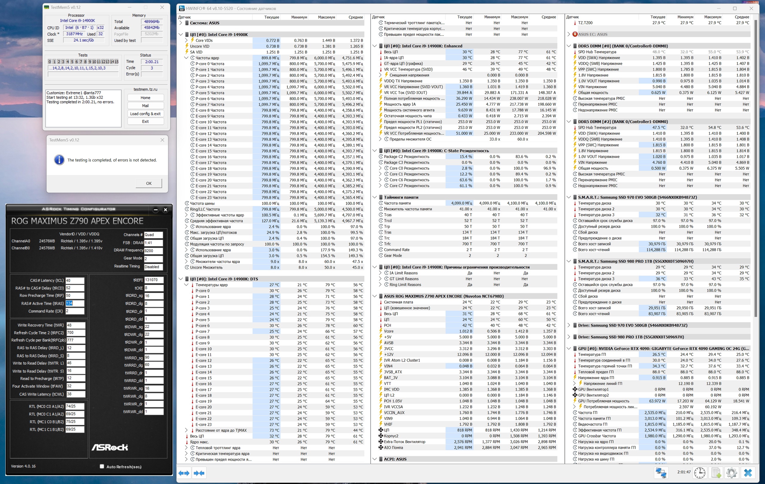

Немножко подшаманил что помню.
PYUCEQMofyY.jpg [ 1.61 МБ | Просмотров: 4414 ]

Exolon писал(а):
там совсем ногибательно да?
ну у меня после ВТ3 карху крашила, было)
А так - я фз, для меня по скрину память выглядит ненастроенной вообще. Там все плохо.
Регистрация: 24.08.2023
CHiCHo и второй скрин плохой?
И на Марсе будут яблони цвести
Регистрация: 24.03.2006
Откуда: Moscow
Фото: 266
Exolon ну да.
СЛ40 - не имеет смысла, в наносеках это медленно. Хотя бы 38, лучше 36.
Формулу для интел надо с ровными РП/РАС. ВТР в небесах, РРД надо 8-8, оба то есть 8.
Ну и хотя бы пробовать 38-49-49-61, можно 38-48-48-50, с повышением вдимм, конечно.
РФЦ крути ниже. Рефи даже не трогаем сейчас. РДВР уж ладно, пока 22 пусть...

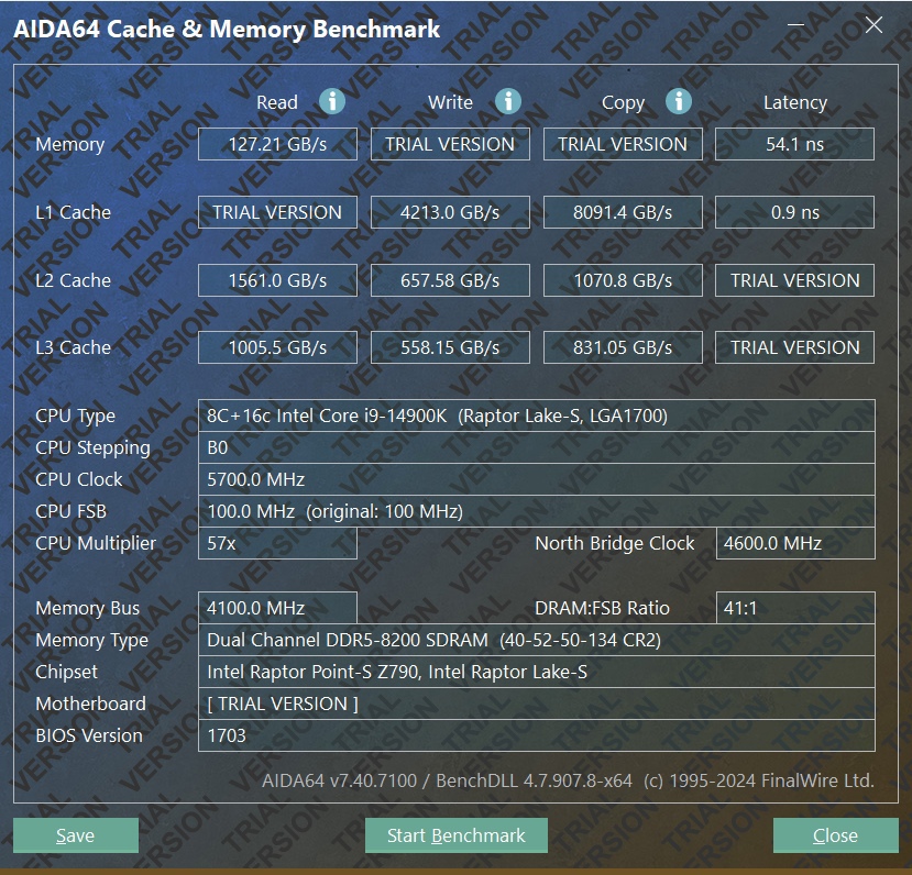

Как то так :crazy:
LFo_iPIoJYw.jpg [ 334.21 КБ | Просмотров: 4372 ]

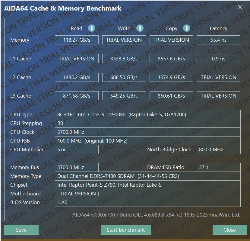

О нашел свой скрин с 7400 cl34, это было на T-Forcах еще
7400.jpg [ 296.5 КБ | Просмотров: 4372 ]
