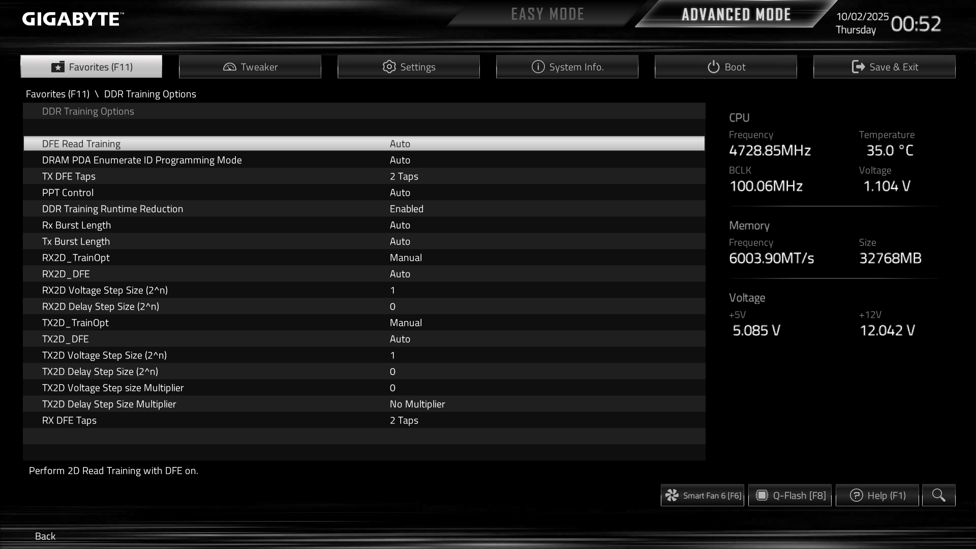

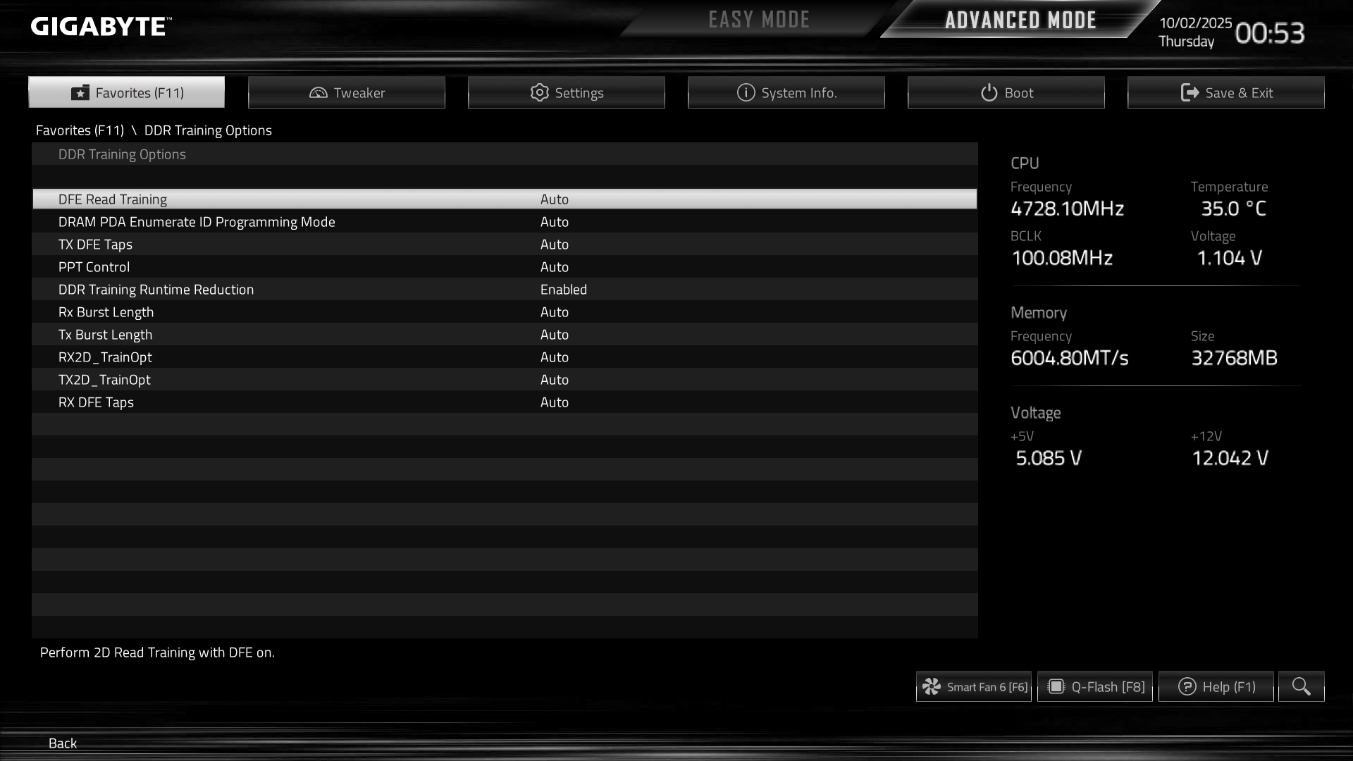

anta777 подскажите пожалуйста по поводу тренеровки памяти.
У меня до каких-либо изменений в биосе связанных с памятью менюшка имееет следующий вид:
до.PNG [ 177.01 КБ | Просмотров: 1133 ]
После внесения любых изменений в биосе связанных с памятью эта менюшка принимает следующий вид:
после.PNG [ 197.83 КБ | Просмотров: 1133 ]
Отталкиваясь от вашего поста аж 2023 года, где Вы пишите, что при настройке DFE отключить, а после нее включить, мне необходимо все перевести обратно в auto (как на первом скрине) или более того в disabled. Далее настроить память, провести тесты, подобрать напряжения с коэф-м 0.94 в соответствии с формулами из шапки а после включить? На что предпочтительней включить 1 taps, 2 taps, 3 taps, 4 taps?
+ в шапке сказано, что в зависимости от DFE 1 taps, 2 taps, 3 taps или 4 taps можно снижать напряжения с коэф-ми 0.91/0.89/0.88/0.87 соответственно, т.е. после включения DFE снижаем напряжения и опять проводим тесты?
