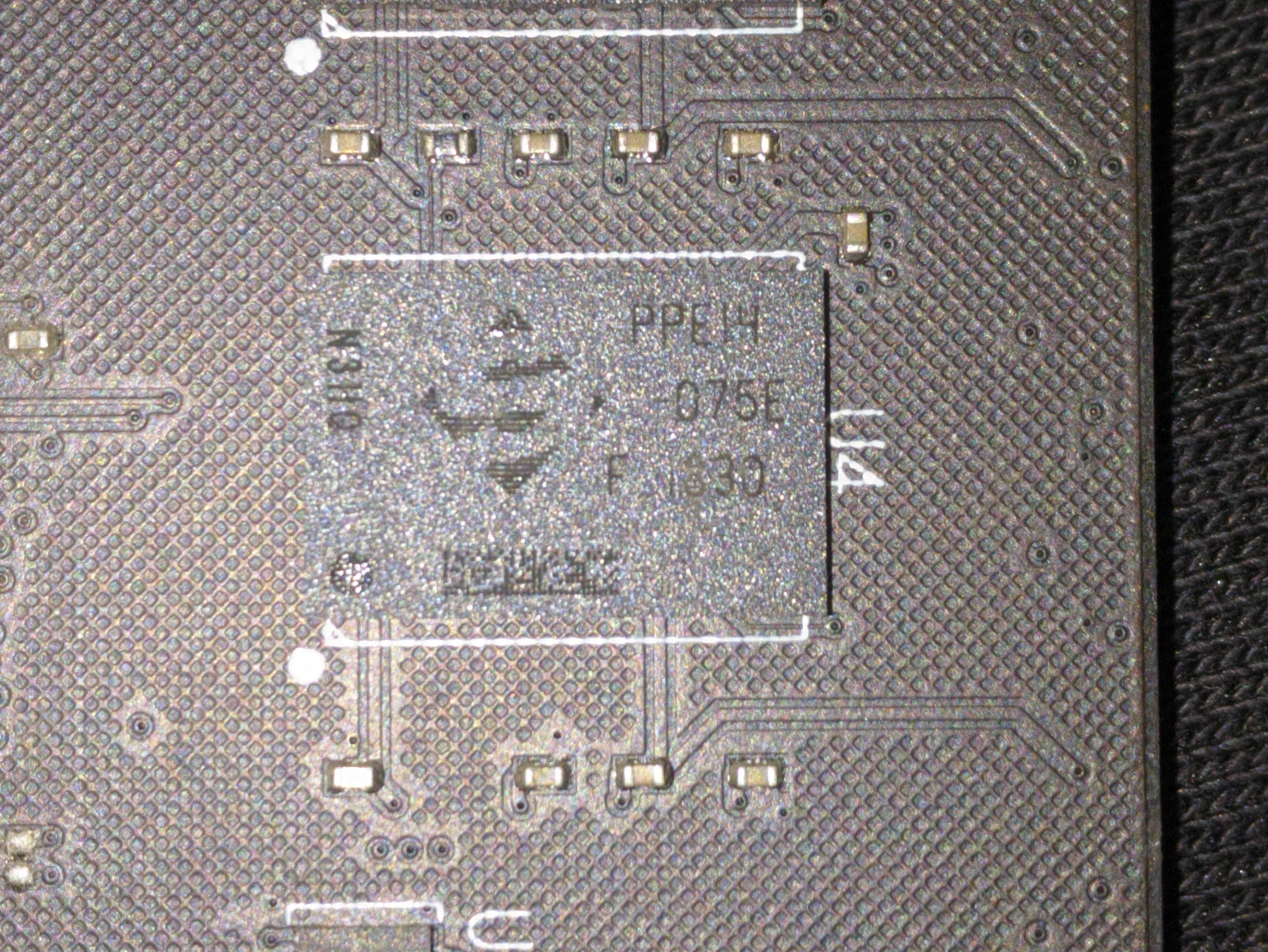

Что это? Отклеил радиатор от памяти Goodram, чтобы узнать, какие чипы, а том это..... На некоторых вообще затерто.
IMG_20201107_054233.jpg [ 2.49 МБ | Просмотров: 1229 ]
Регистрация: 10.01.2005
ATEL https://www.spectek.com/menus/mark_code.aspx

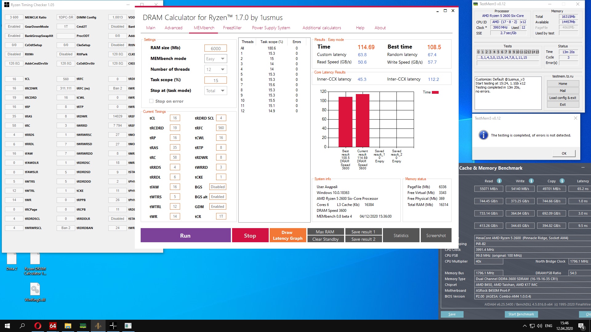

В общем. Собрал комп наконец. Не профи разгона. Немного поковырялся. Итого:
Amd 2600
ASRock B450M Pro4-F
Crucial Ballistix BL8G30C15U4B.M8FE1 2*8 micron e-die
Проц поставил 4000 на 1,32 вроде.
Память взяла 3600. 1,35
Подскажите что еще поковырять можно? не особо шарю. Просто настроить все надо да забыть. Если кто поможет (есть желание в месенджерах например) - отблагодарю!
Вложение Результаты Память.jpg больше недоступно
Всем привет. в общем слетели настройки биоса. Настраивал так же как и выше (то есть было все стабильно ранее)
Теперь с аналогичными настройками не проходит memtest5. А именно ошибка теста 2.
Стабильность системы в аиде тоже не проходит. Куда смотреть? Что поправить?
вольтаж 1,3 на память.
Очень прошу помочь ))
