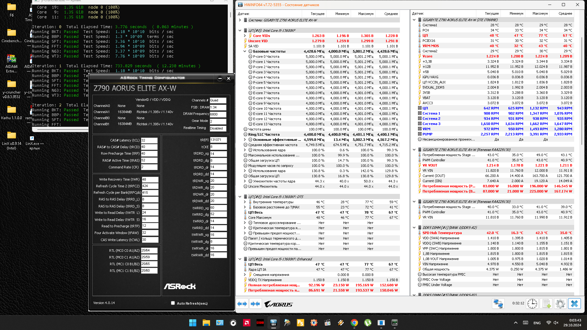

остановился 6800 с напряжением на скрине.хз кран покажет стаб или нет
Добавлено спустя 4 минуты 11 секунд:
CHiCHo взгляни своим прозорливым взглядом.пойдут таймы.без фанатизма.баллы в аиде меня устраивают.54ns латенси и память вся за 100000

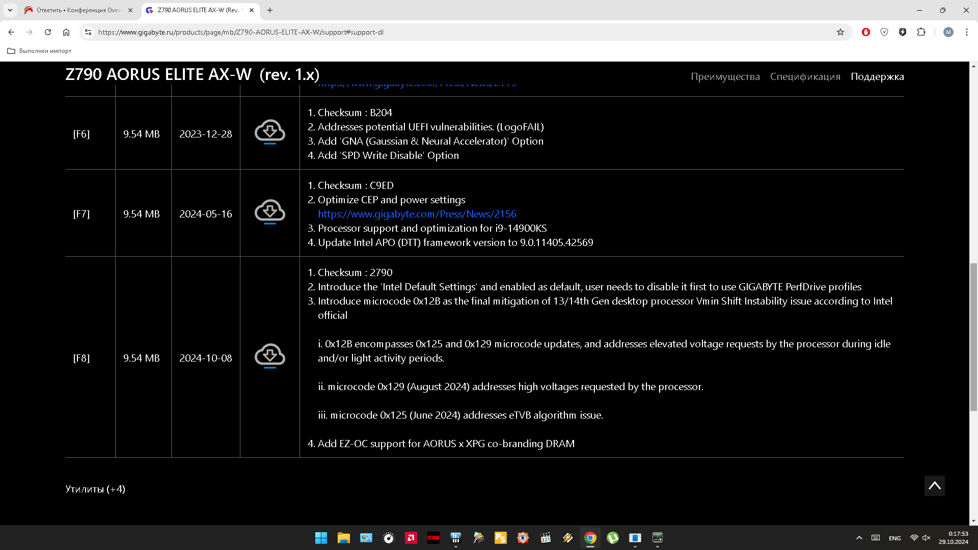

ааа......может биос новый просит :D
там как раз новый вышел с поддержкой adata_xpg
я на f6 еще сижу.
как думаешь зайдет F8???
Снимок экрана (168).png [ 123.89 КБ | Просмотров: 3720 ]
Снимок экрана (167).png [ 713.23 КБ | Просмотров: 3728 ]
может)
если на гиге МОЖНО откатиться назад, то можно попробовать.
Если нет - то не уходи выше 129 микрокода.

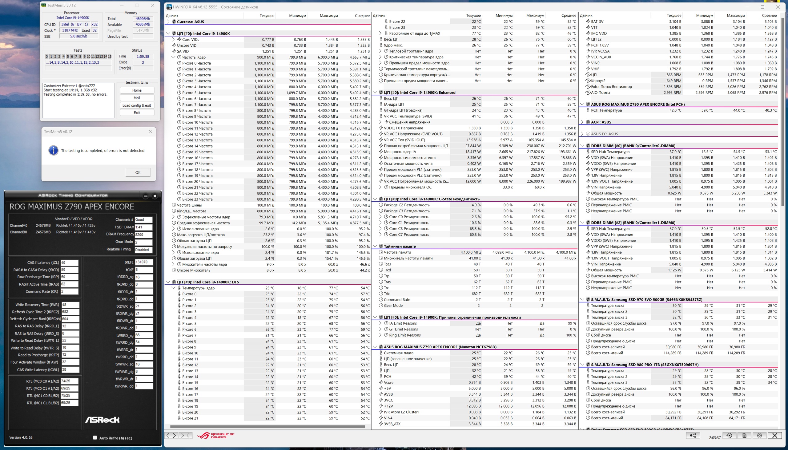

В общем ужал всё что мог. Дальше нужно выходить за 1.4 вольта а я принципиально делать это не хочу :D
ТМ5
SIye2cNDaA0.jpg [ 1.33 МБ | Просмотров: 3439 ]

трефи=131071
tRFC ужат по максимуму?
TableDRAM(simple+обычная) bit.ly/3rTIBLv bit.ly/32WnkTU
Tm5(ddr4/5) bit.ly/2Oe8R00 bit.ly/2H9jIZH bit.ly/2MUvl6n bit.ly/3wedj8U bit.ly/3STH2wx
Регистрация: 24.08.2023
anta777 писал(а):
трефи=131071
Скопировал параметры с видео/гайда pahtunov, где он настраивает точно такую же модель G.Skill. Только он там смог в cl36 на 1.485. Я даже пробовать не стану, потому что мне такой вольтаж не по душе. А вот эти параметры позаимствовал.
Dram ref cycle time 2 - 682
Dram ref cycle time same bank - 604
Взял у него. Ниже не пробовал если честно.
И на Марсе будут яблони цвести
Куратор темы
Регистрация: 10.06.2011
Выбирай кратно 8
680/600
