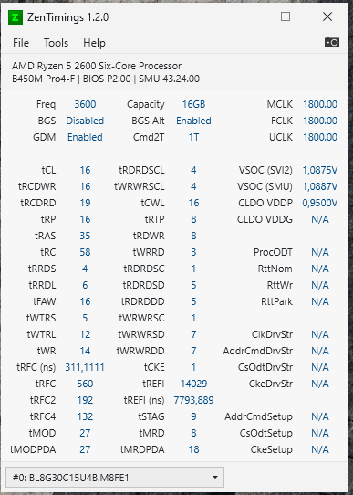

Foma777 писал(а):
blacksnow666 вообще никаких изменений? Тогда скрин из ZenTimings нужен.
Лови
изображение_2020-11-09_175114.png [ 67.83 КБ | Просмотров: 6820 ]
Регистрация: 21.11.2003
Откуда: Украина
blacksnow666 всё вроде довольно правильно стоит. Разве что попробуй tRAS 37. И возможно, что-то не то стоит в трёх Rtt и procODT, но это на твоем проце надо или прямо в биосе смотреть или в Райзен Мастере.
