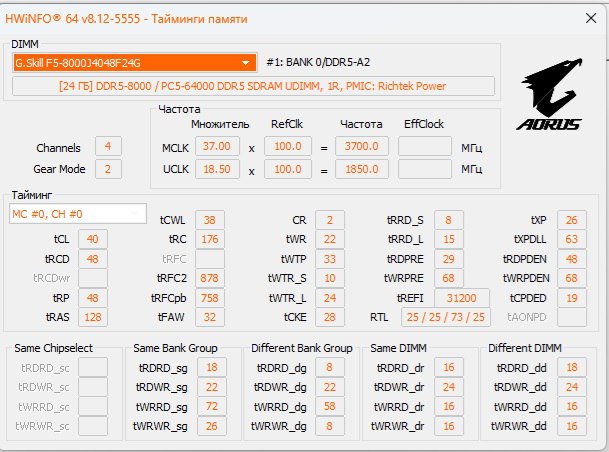

Нужен совет в то я совсем запутался, резюмирую; у меня память на 8000 мгц, мать больше 7400 как не крути память разогнать не даст, что мне дадут настройки ручками? Сейчасу меня тайминги на 7400 40.48.48.128 я их уменьшить могу и что мне это даст, ну кроме личного удовлетворения 😁

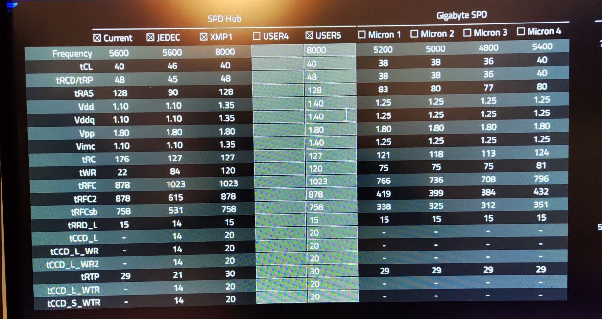

профиль с биоса
профиль.jpg [ 272.25 КБ | Просмотров: 1301 ]

профиль с биоса
профиль.jpg [ 272.25 КБ | Просмотров: 1292 ]

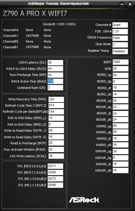

получилось, но я не разу не тестил (в кранчере n63 и vt3 ) не понимаю, что это n63 и vt3 я давно, очень давно этим не занимался, страшно сказать сколько :)
новые тайминги
тайминг_38_44_44.jpg [ 128.91 КБ | Просмотров: 1270 ]

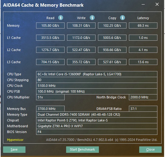

по моему стало только хуже
тайминги до настройки
Тайминги до настройки.jpg [ 106.11 КБ | Просмотров: 1266 ]
новые тайминг
тест с новыми таймингами.jpg [ 106.12 КБ | Просмотров: 1266 ]
