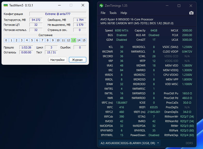

Гуру, вопрос к вам, что стоит ещё подкрутить? Напряжение считал по последним формулам, на сколько напряжения получились адекватными? При напряжении на память 1.35 тест валился с ошибкой на 10 минуте, на 1.36 уже на 15-16 минуте. На 1.38 2 часа без ошибок, но температура памяти стабильно 60-62 градуса при тестах. При этом при прохождении TM5 Extreme @ anta777 был на одной из планок аномальный скачек до 70+ так как средняя температура всё равно осталась 60-62. В общем возвращаюсь к началу, что стоит подкрутить?
Снимок экрана 2025-10-05 200246.png [ 109.61 КБ | Просмотров: 1745 ]
Как ранее написал romilius, нужно было изначально настраивать всё с нуля ориентируясь на старые настройки, не убил бы трое суток на поиски стабильности в PBO...
Последний раз редактировалось Achilles 05.10.2025 23:15, всего редактировалось 4 раз(а).

Регистрация: 03.04.2008
Achilles поставь 30 38 38, rfc 480, если сильно греется можно снизить чуть refi, но он единственный, который дает ощутимый прирост производительности, остальное все плюс минус, любоваться в аиде, а по сути толку мало, геморроя много. Может тогда и на 1.35 поедет. А так купи кулер для оперативки, стоит не дорого но дает в стрес тестах -15 -20С, у меня память тоже прогревалась в тестах до 65, теперь с кулером 40-45С
В общем выяснил, что на моих планках чип SPD не соприкасается с радиаторами и такая температура для него это нормально. Так же с моими нынешними таймингами и пониженным VSOC до 1.21 память пережила 4+ часа TM5 Extreme, и уже 3 часа Y-Cruncher VT3. Дальше дам Karhu и если всё ок займусь процессором.
